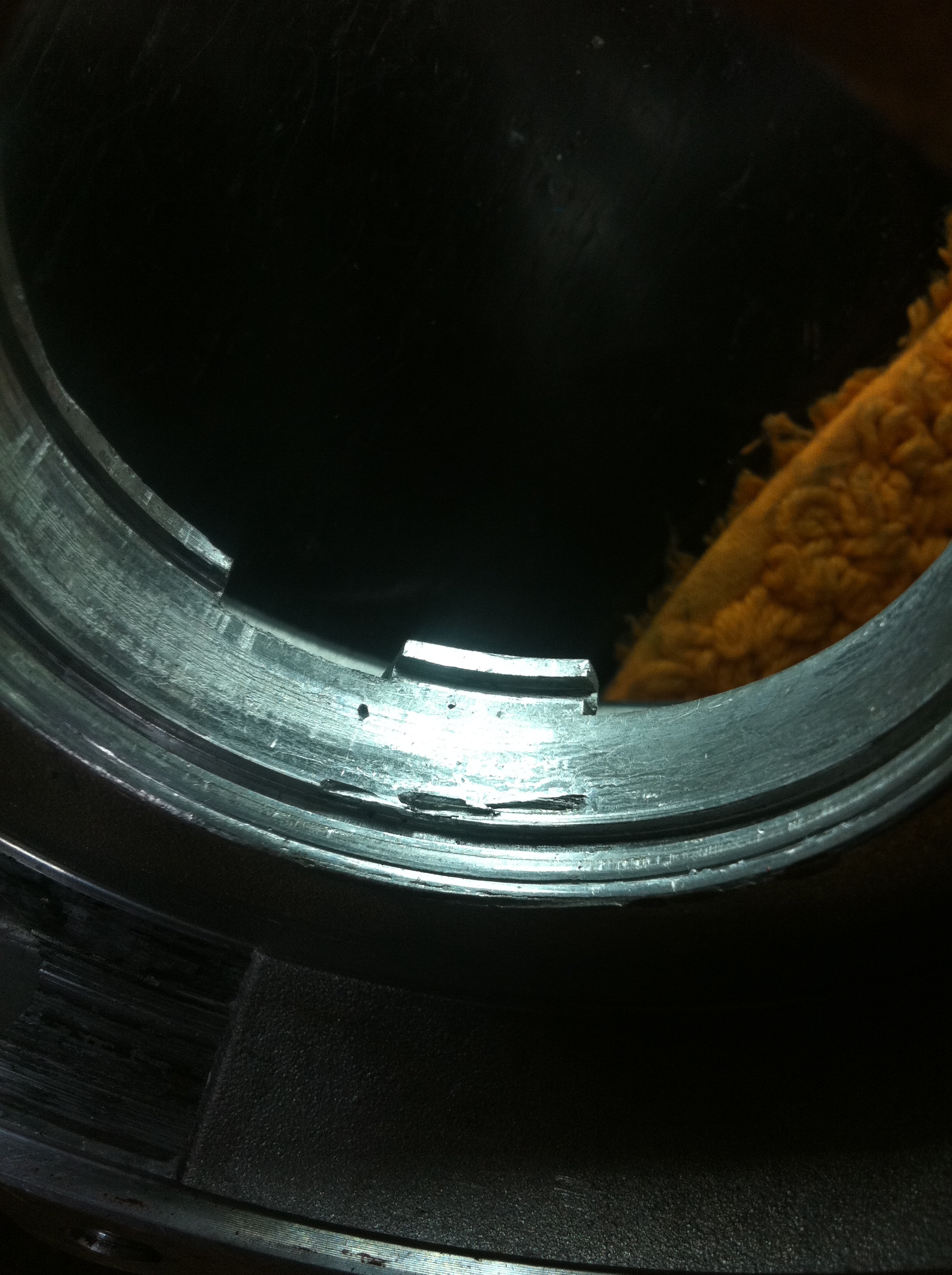

Nach einer Tour plötzlich schlechte Gasannahme und komische Klackergeräusche, die vorher nicht da waren! Heute mal Zeit gehabt den Motor unter die Lupe zu nehmen. Dabei fiel mir dann gleich auf das die Welle samt Lager im Gehäuse sehr viel Spiel hat. Also alles raus und ich brauchte KEIN Werkzeug um die Welle samt Lager und Siri zu demontieren :wacko:
Außerdem fast kein Getriebeöl was ich ablssen musste?!?
Zum Vorschein kam dann dieser Schaden :
Wie kann denn das passieren?
wo ist denn der Seegerring, der das Lager zum Wellendichtring hin fixiert?
Wenn der beim Einbau vergessen wurde, kommt es zu diesem Schadensbild.
Durch das betätigen der Kupplung, drückt man das Lager immer weiter in richtung wellendichtring und irgendwann ist mal ende. dann geben die sitzflächen auf und der krempel läuft mit und dadurch kaputt...
sollte der Lagersitz sich noch annehmbarer gesundheit erfreuen, dann kann man das lager (ein neues) mit loctite 603 wieder einkleben. und sollte der sitz vom wedi nicht totgelaufen sein, hilft hier loctite 648.
natürlich sollte dieses mal der seegering mit eingebaut werden...
Bearbeitet von wheelspin
Nee, da waren alle Ringe drin, das ist ein Bild nach kompletter Demontage! Ich kann mir einfach nicht die tiefen Riefen erklären, die ja nur an dieser Stelle sind. Aber der Sitz scheint ja auch irgendwie geweitet zu sein da sich das Lager ohne Werkzeug demontieren lies!
Ich habe kobold mal angeschrieben und hoffe das er das wieder richten kann!
