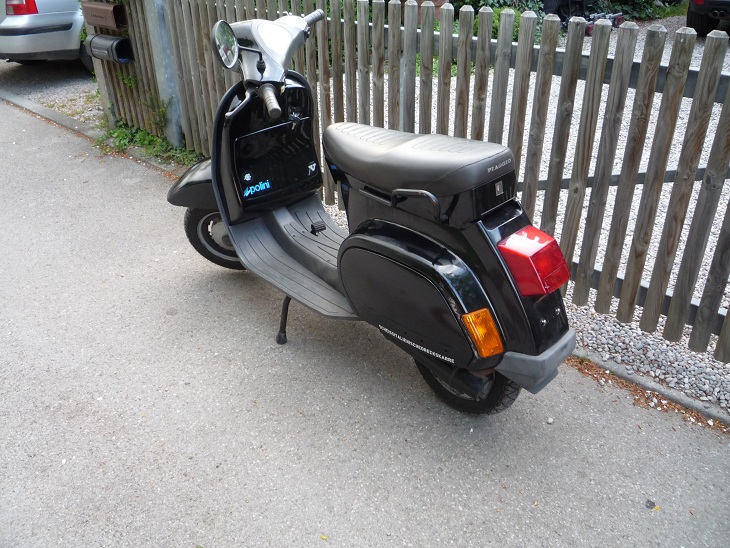

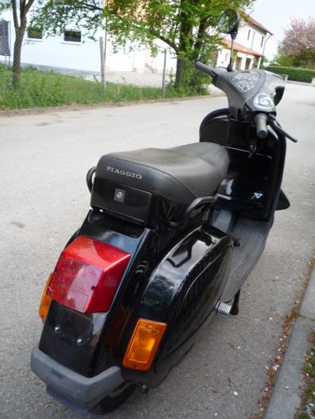

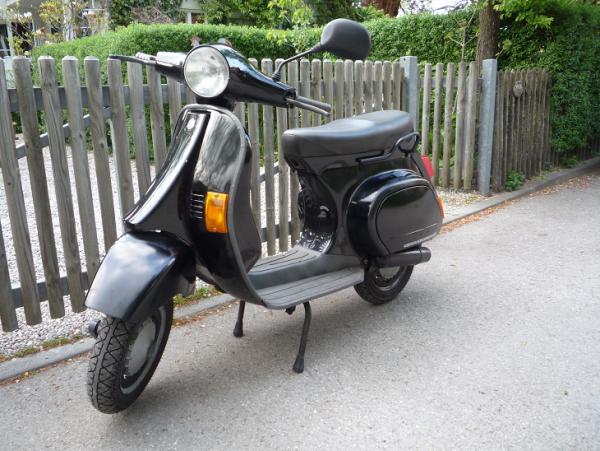

So hier mal meine PK133XL2
Basis war eine bei ebay billig geschossene pk50xl2 die über den winter umgebaut wurde. zu 99% fertig nurnoch Schriftzüge fehlen..

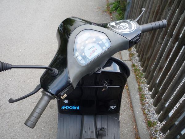

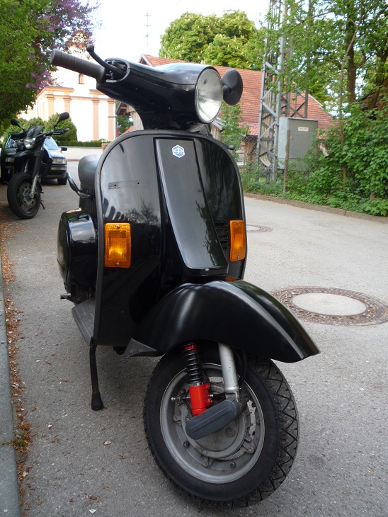

Neue Reifen, Tacho bis 120km/h, Stoßdämpfer vo+hi
Motor:
Gehäuse Überströmer angepasst, Einlass vergrößert
133 Polini abgedreht unterlegt,Auslass, GS Ringe und MMW Kopf
Alte Mazzu Rennwelle
2.54 + undi Repkit
XL2 4 Scheiben Kupplung / Worb 5 L-Federn
Kurzer 4 DRT
Original ETS Banane
20.20 Vergaser
geht schön, perfekt wenn man zu 2 mal eben zum baden fahren will..
morgen noch Gaser und Zündung einstellen und ab zum TÜV
