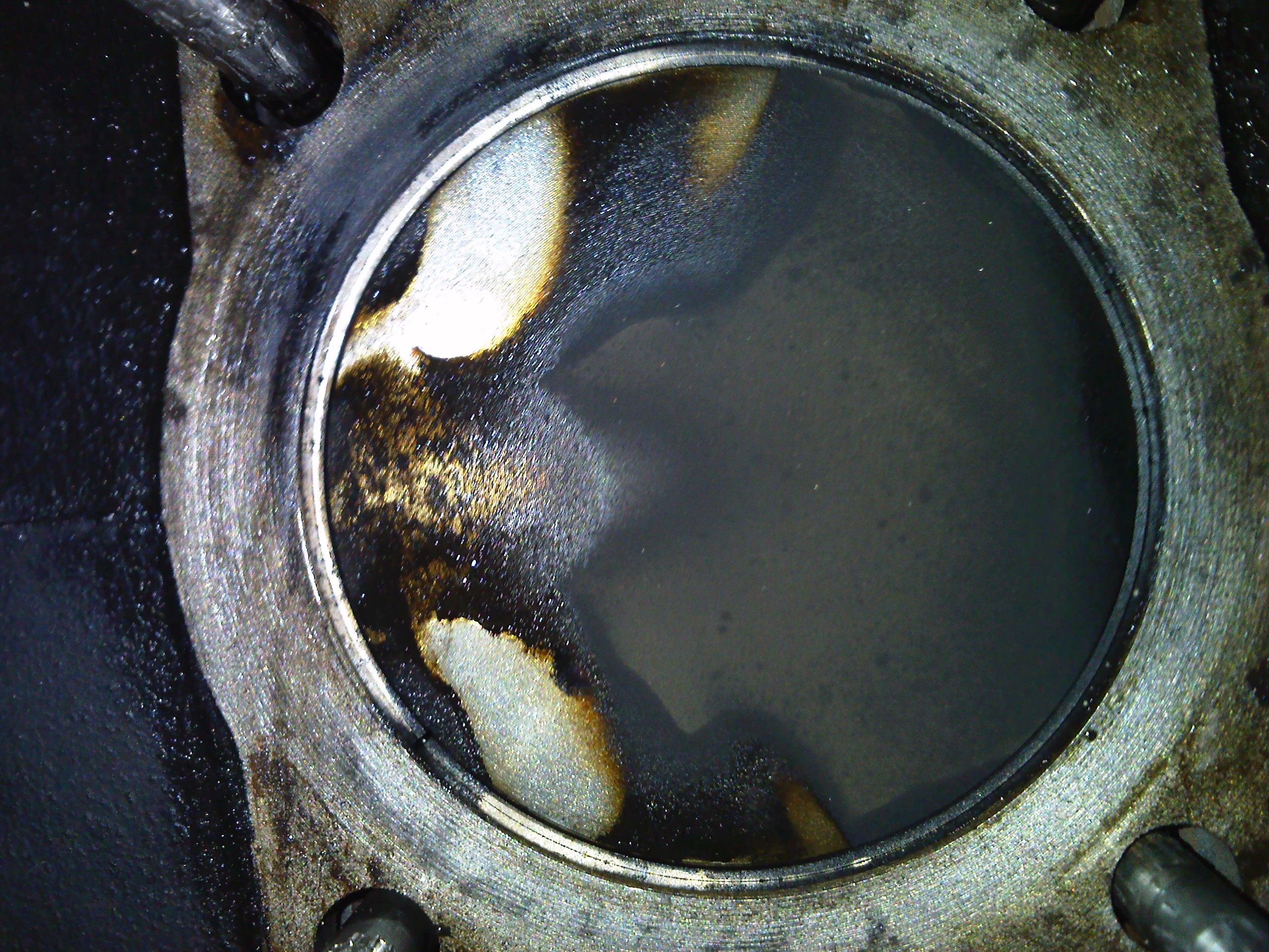

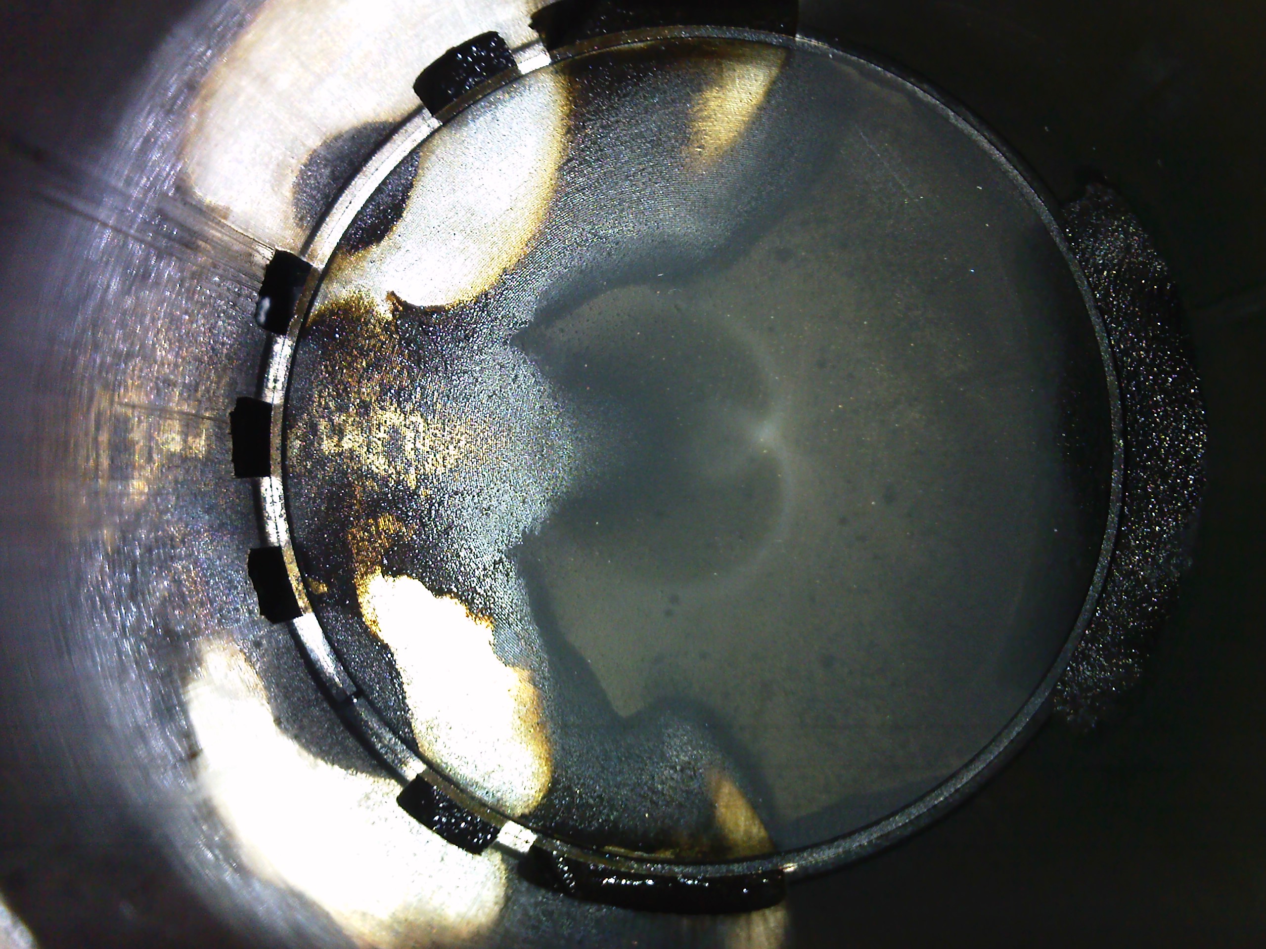

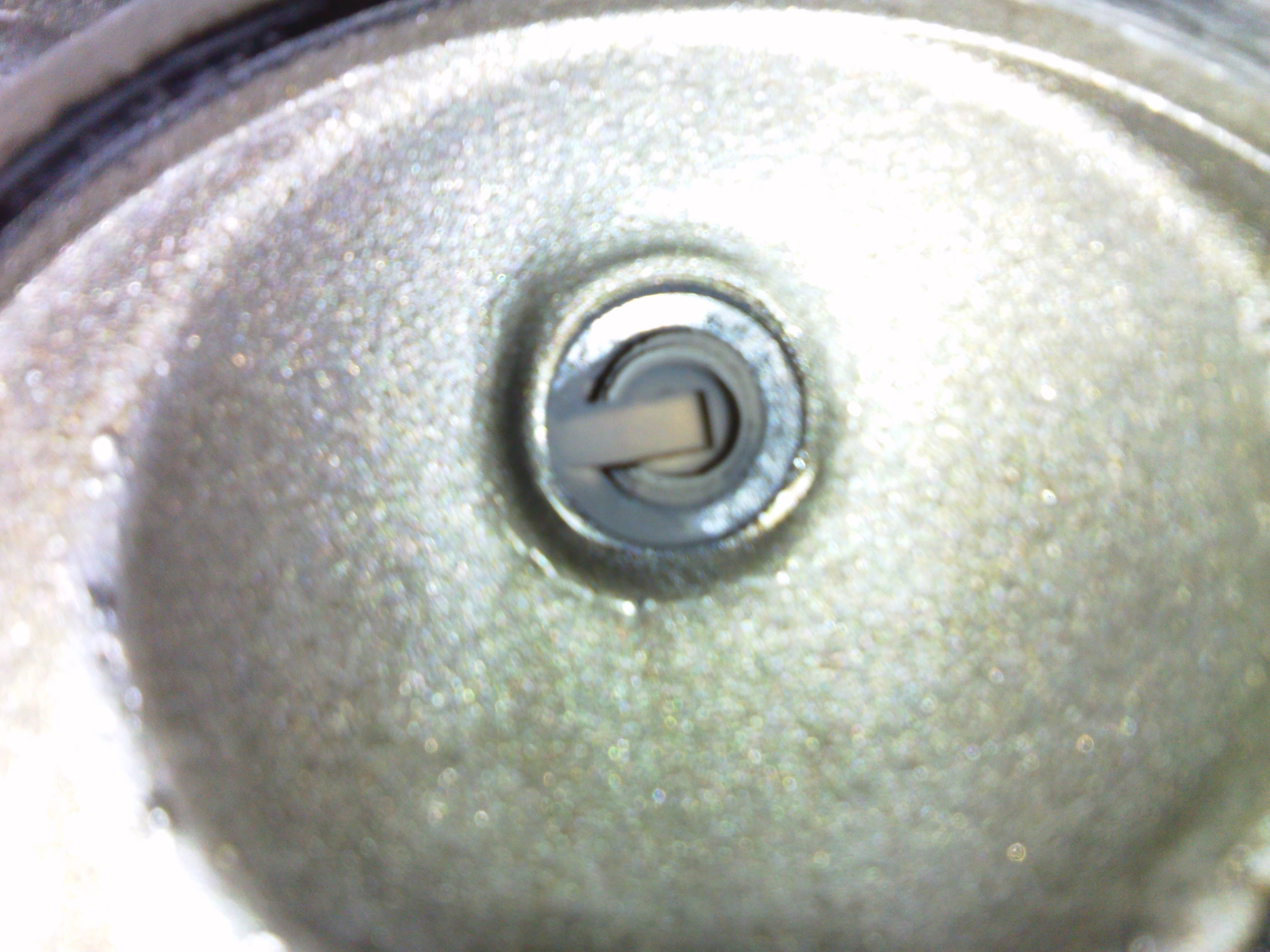

hätte gerne eine Meinung zum Aussehen meines Kolbens und der Zündkerze. Der linke Bildrand ist oben...
Setup: DR 135ccm; HD 104; löcher im Luffi; 23er Kulu; Sip Road Puff

Kerzebild passt m.E. , leichte Tendenz zur fetten aber sicheren Einstellung...
Kolben hat aber mal leicht gerieben oder ? (erstes Bild links)
Ablagerungen auf Kolben sehen zwar ungleichmäßig aus, aber das is am Anfang so.. was für nen Öl / Mischungsverhätlnis fährst du ?

hab nen neuen Kolben in dem Zylinder, der vorherige Kolben hatte gerieben. Fahre 1:50 Gemisch

kerze sieht eigentlich gut aus
das linke obere bild ist normal für n dr also keine problematische geschichte
bei dem wetter würde ich keine traumverbrennung erwarten zudem wirst sicher auch nicht dauernd vollgas brettern oder?
ich würde einfach so weiterfahren ( vielleicht das kolbendach reinigen ) und im frühjahr nochmal nachsehen
