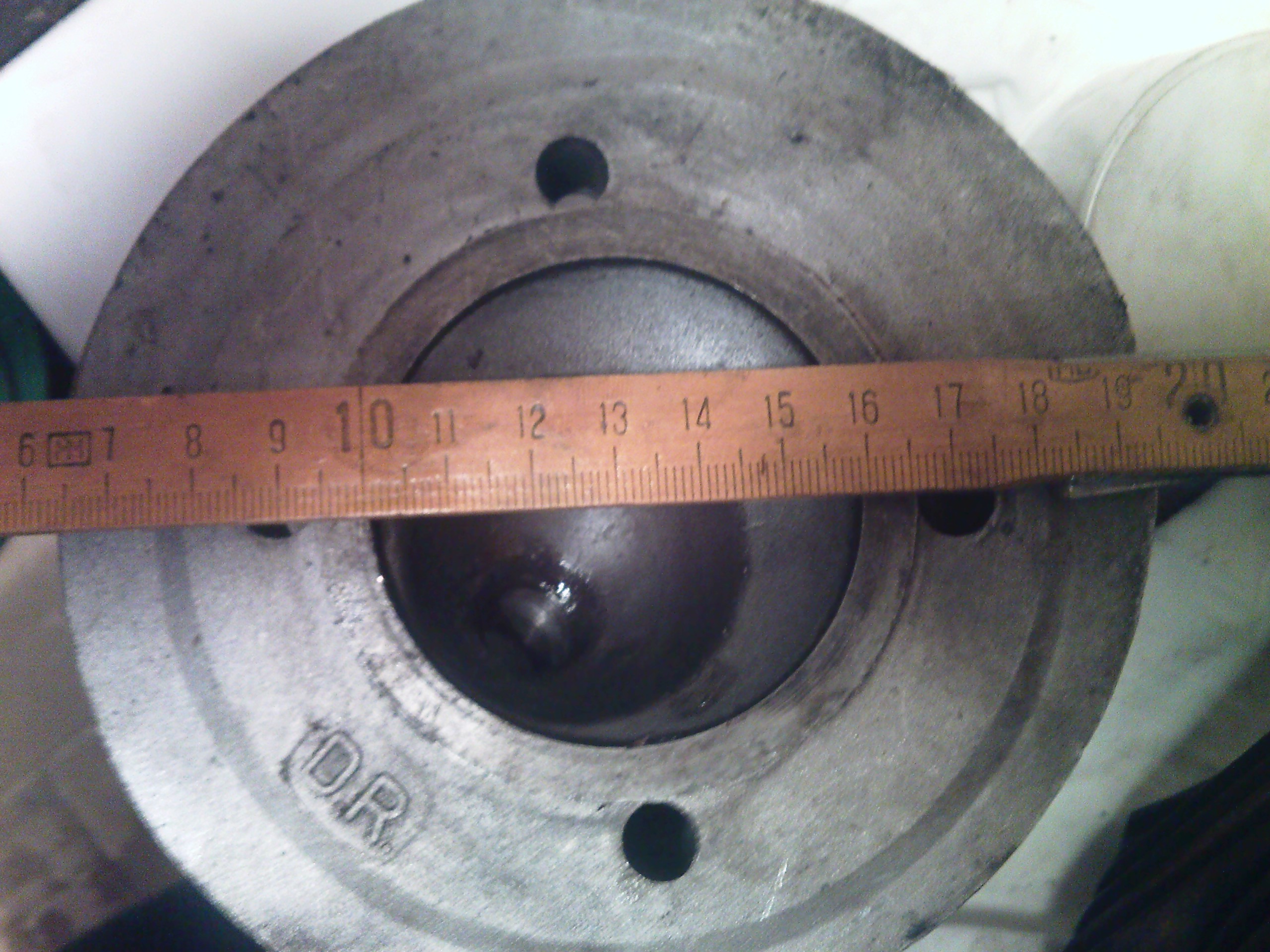

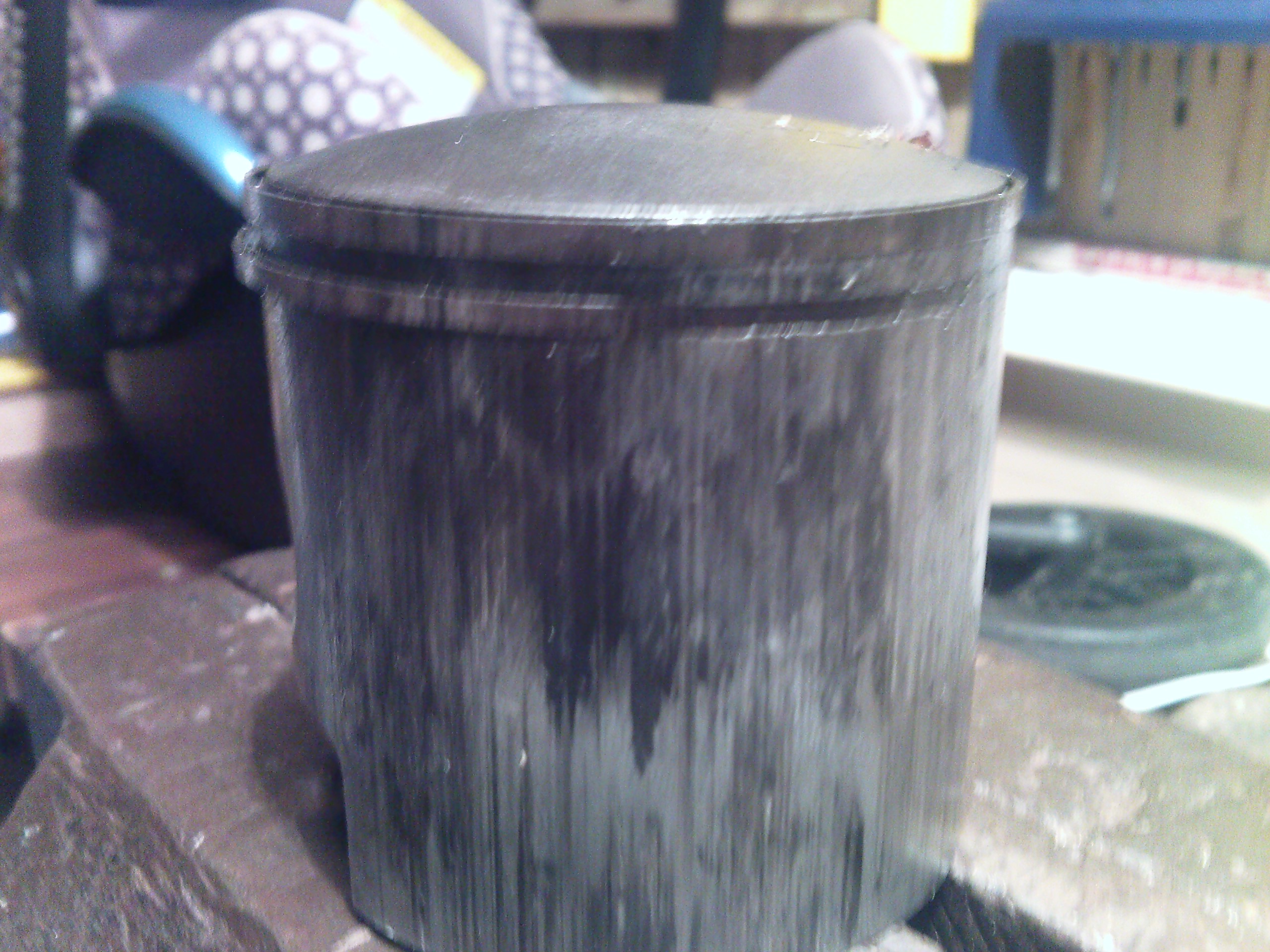

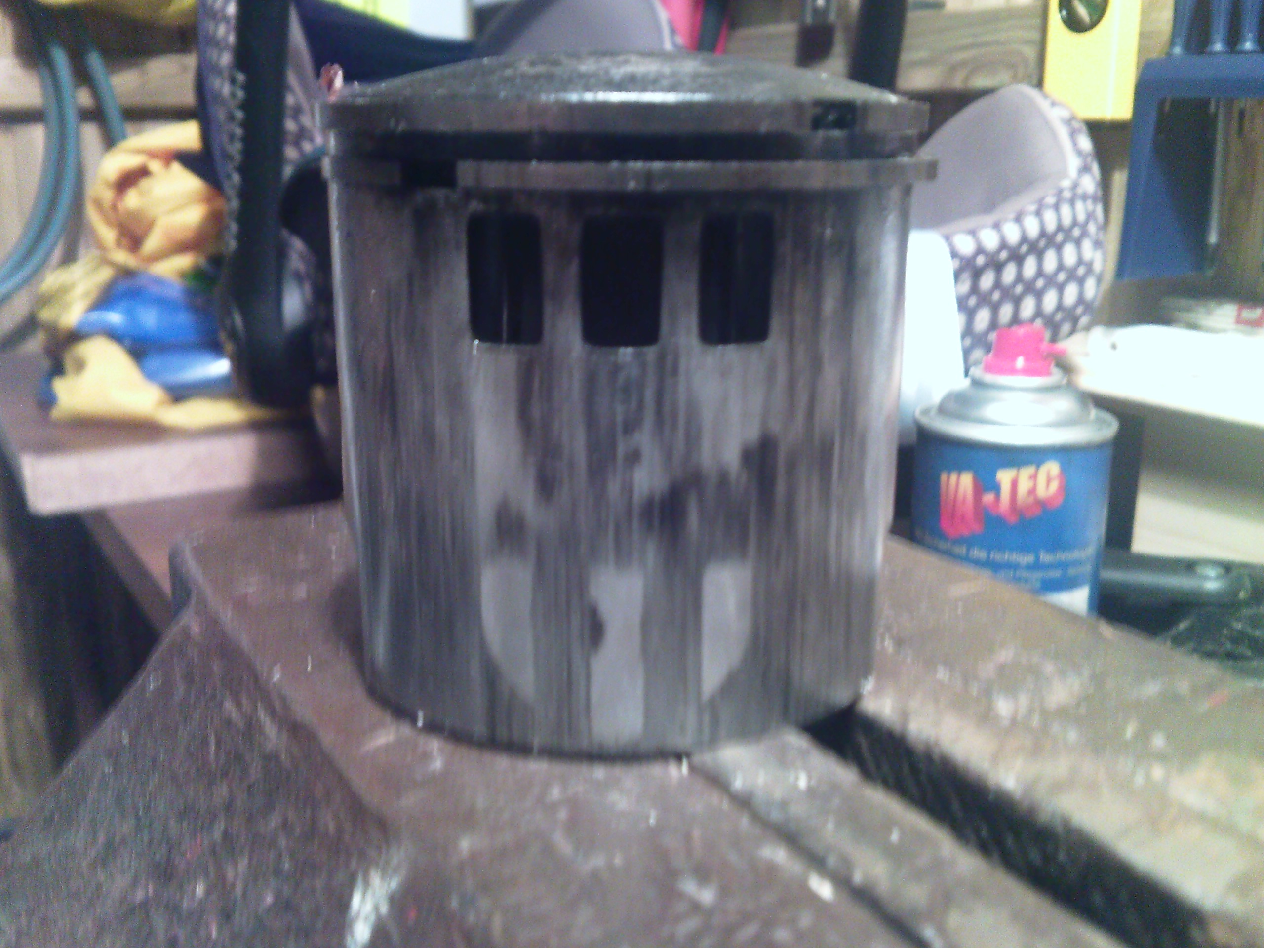

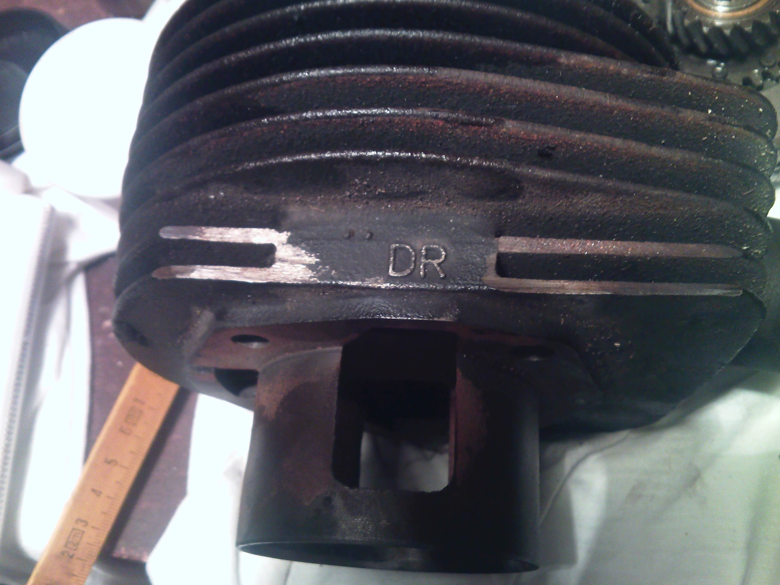

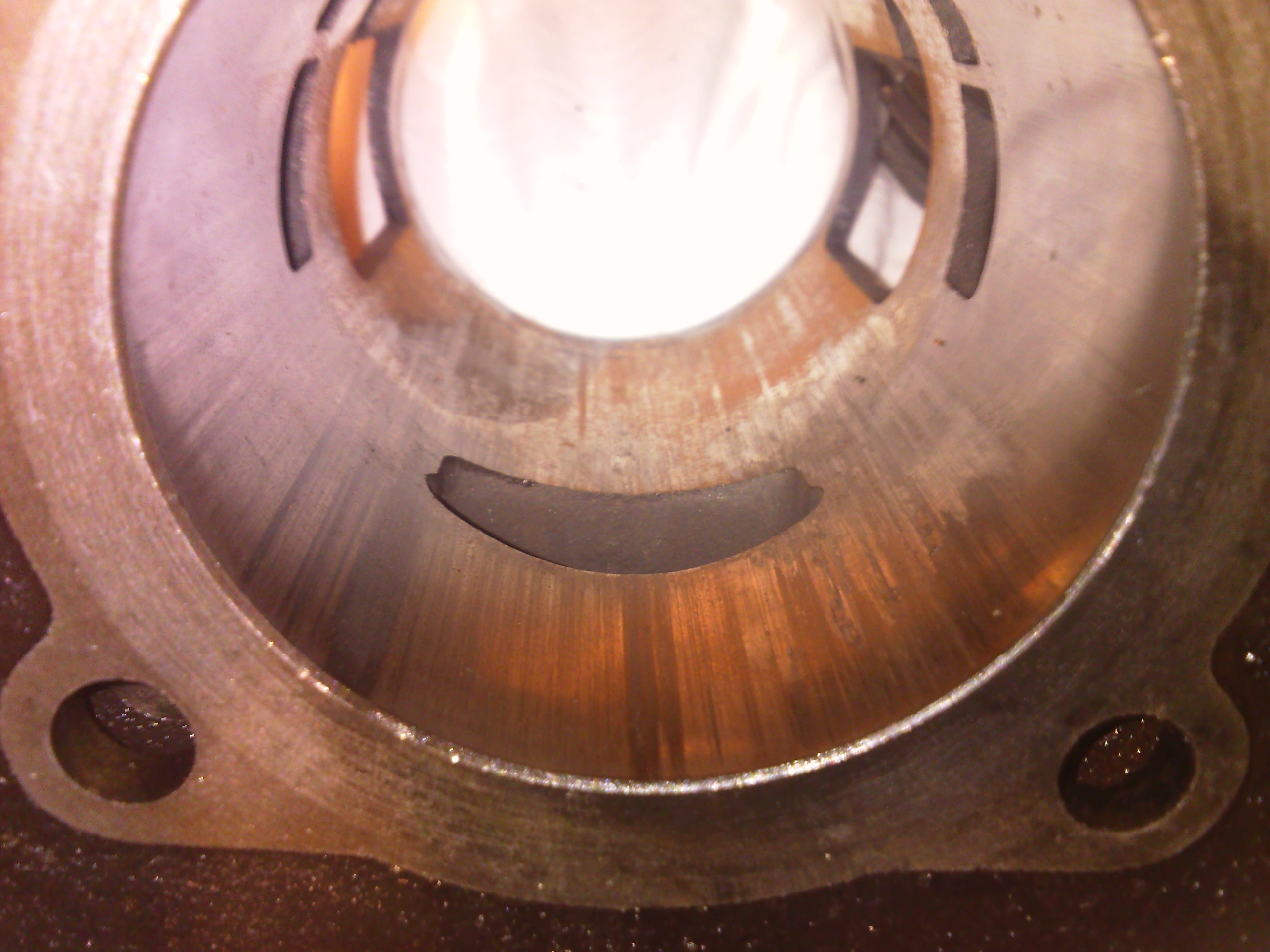

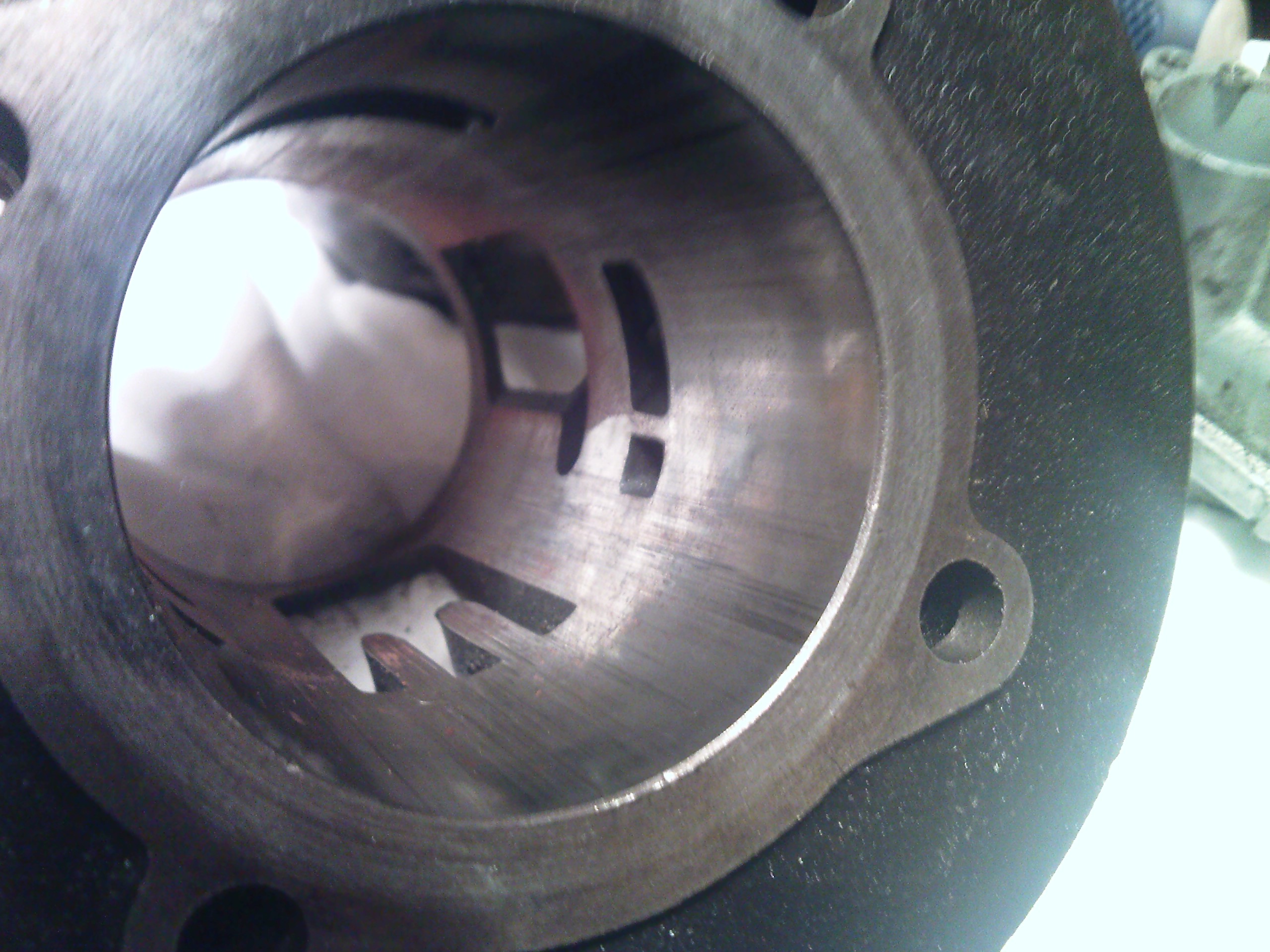

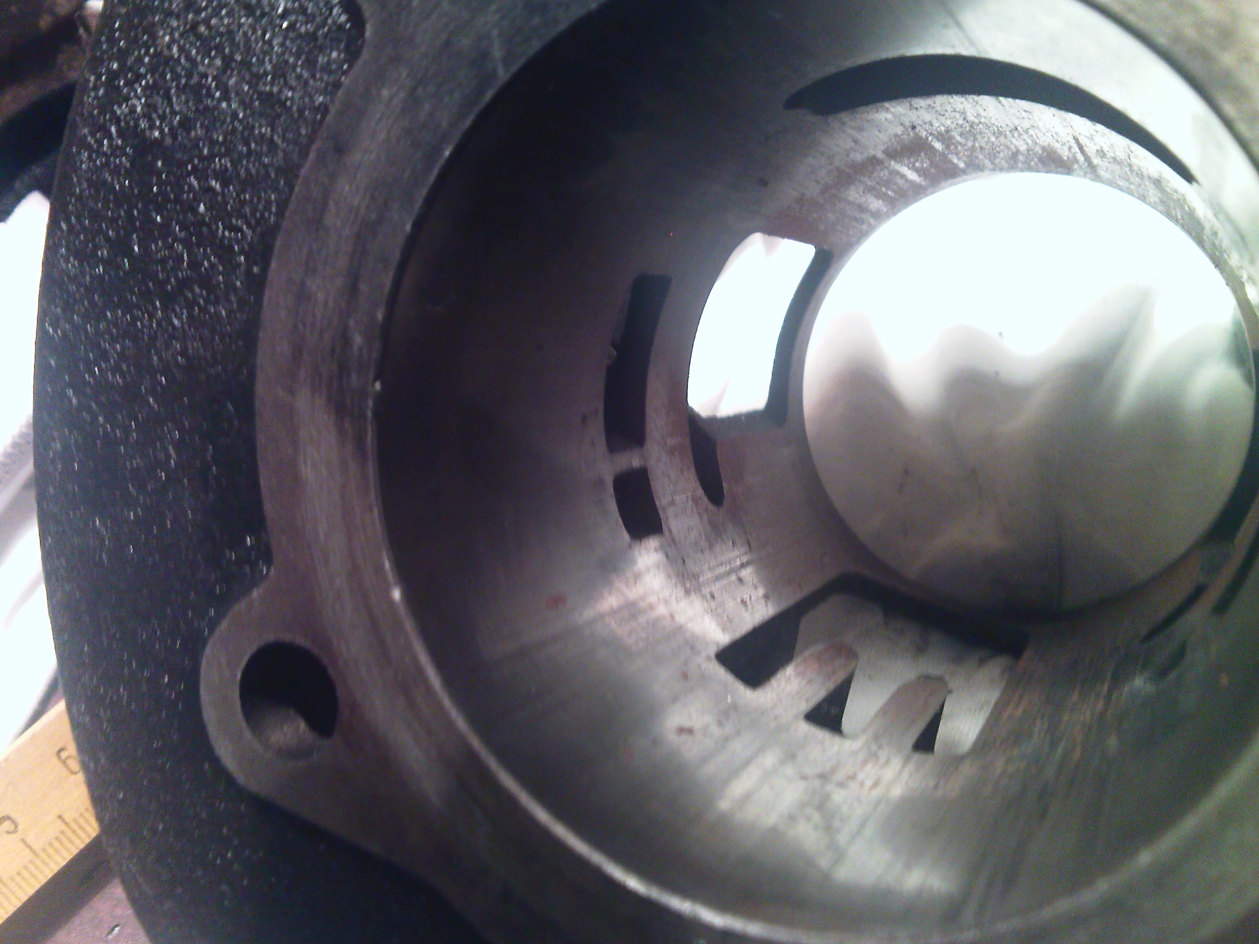

hab mal ne Frage an die Wissenden. Auf den angehängten Fotos ist ein DR zu sehen, wie viel ccm hat der und ist er noch zu verwenden? Der Kolben ist wohl hin, oder :thumbsdown:

Der hat ja einmal rundherum geklemmt. Wenn die Ringe sauber aus der Nut zu bekommen sind und der Kolben keine Ausbrüche hat, läuft der wieder mit neuen Ringen. Ob man das will ist ne andere Frage...ich hätte keine Probleme damit den noch zu fahren.
Ist übrigens ein 135er, also für 80er Kurbelwelle.
