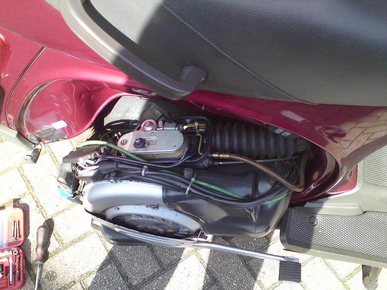

mir ist vor kurzem eine günstige Cosa zugelaufen mit erst 11000 km
Habe mir auch schon ein paar Topics durchgelesen wie zb. Roller erst
schräg stellen dann anlassen usw.
Der Roller springt dadurch super an aber vor kurzem sah es aus als würde
der Roller gleich brennen :) und er lief nicht mehr richtig!
dann habe ich den Deckel zum Vergaser abgebaut und jetzt läuft sie ohne Probleme
zwar etwas lauter aber dafür um einiges besser!
An was könnte das liegen?
danke schon mal :)
post-34839-072522800 1283851704_thumb.jp
Moinsen,
funktioniert der Choke? Wie schaut denn der Luftfilter aus?
Ich tippe schwer auf eine defekte Schwimmernadel.
Dann läuft der ganze teure Saft in den Auspuff, löst dort etwas Ölkohle/Ölschmier und qualmt dann beim starten, wenn der sud warm wird, wie Hutze.
Ergo, Vergaser raus und komplett demontieren, reinigen und mit neuer Schwimmernadel und poliertem Schwimmernadelsitz (Q-Tip und Polierpaste) wieder zusammenbauen.
Dann ne runde über die Autobahn um den Auspuff mal freizubrennen. :thumbsdown:
