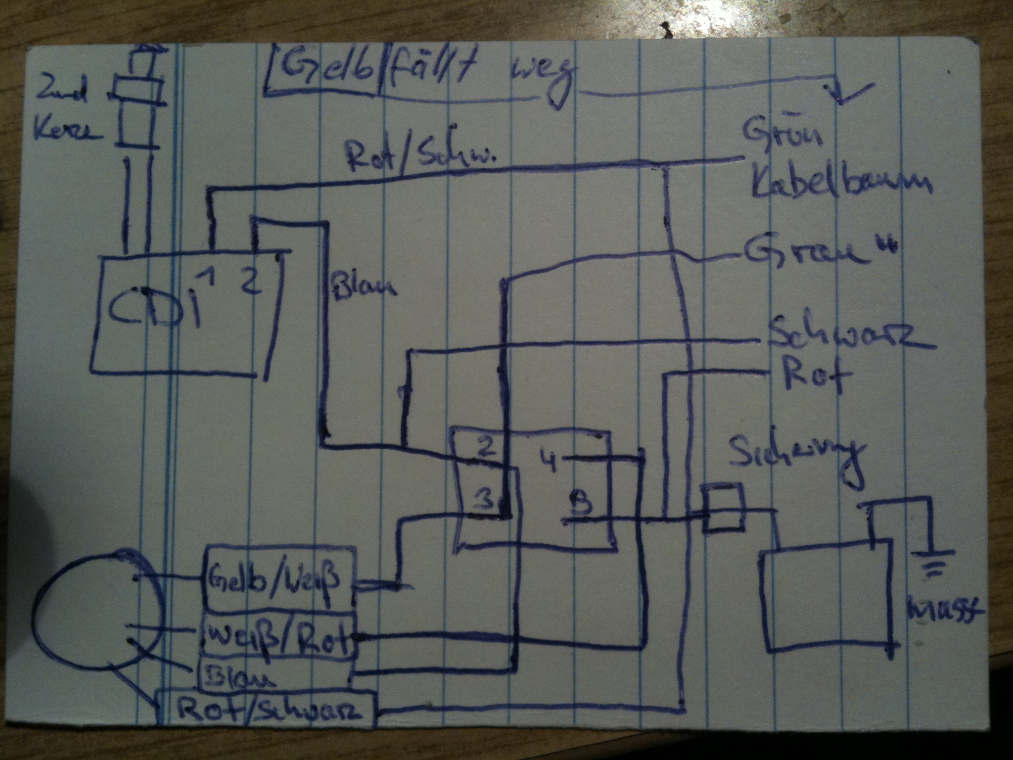

Leider Fährt die Kiste unverändert 75Kmh nehme an es liegt doch an der Zündung....
Allerdings wollte ich nach tausch der Batterie diese auch anschließen und es funkte und schmorte nur... :crybaby:
Fazit war dann ich kann keine Sicherung mehr verbauen ohne das sie fliegt und die Spule wo das Rote Kabel rein geht ist tot (schwarz verbrannt).
Die kiste läuft hat licht (aber nur schwach) und die Blinker gehen nicht.
Was kann ich tun.
Hätte noch ne Vspatronic liegen nach Stundenlanger recherche hab ich mir dan auch nen Plan geschustert
post-17439-014670100 1282159868_thumb.jp
Kann mir jemand sagen ob der so Passt?
Und was Passiert mit der elektrik sonst? Muß alles Raus (gleichricher usw.)?!
Bin weng verwirrt da die meisten sich auf die Pxoder et3 bezogen haben und die nen andern Kabelbaum haben.
Hab auch gesehen man kann den org Regler fahren zur not Kann mir jemand nen Post mit ner verdratung schicken?
Hab angst den Regler zu schrotten... :thumbsdown:
oder hat jemand ne andere Lösung.
