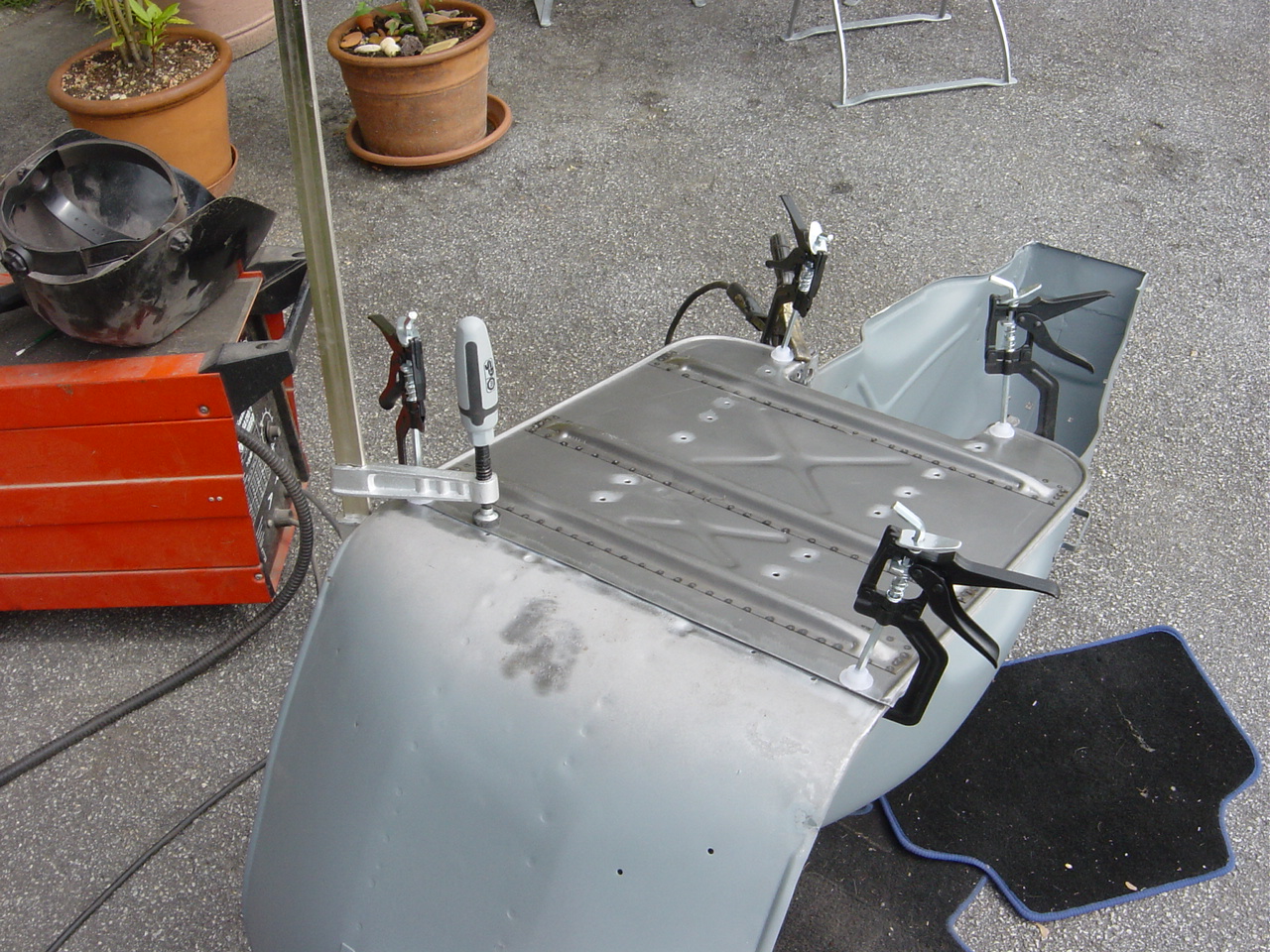

Das Fahrwerk ist komplett neu ,Gabel überholt,alle Züge, der Kabelbaum und jede Menge Kleinzeugs sind in der Sprint verschwunden. Als Schmankerl durfte ich ein neues Bodenblech einschweißen.War beim Kauf nicht zu sehn.Dafür ist der Motor Top.Ungeöffnet, nur neuen Zylinder/Kolben, Öl drauf und !!1!! mal gekickt und sie lief.Hier mal einige Bilder

Ich war eine Weile raus aus dem Vespathema, deshalb ne blöde Frage... gibt es mittlerweile Reparaturbleche oder hast die Streben und das Bodenblech selbst gemacht?
Baumi
Die Bodenbleche gibt´s so fertig zu kaufen.Es gibt verschiedene Meinungen über deren Passform.
Meins stammt vom großen Internetauktionshaus und passte wirklich gut, war komplett mit den Streben.
Nur hinten zum Radhaus mußte ich selbst einschneiden und umbiegen.
