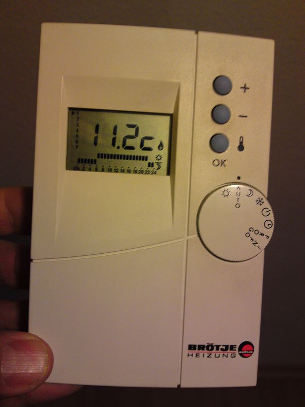

ich war gestern in meiner neuen Wohnung und mußte leider feststellen dass die nur 8,5Grad hatte. Sie wir mit einer Gas-Etagenheizung geheizt. Im Wohnzimmer hängt ein Kästchen an der Wand das ein Display und ein Drehrad hat. Ich nehme mal an dass man damit die Temperatur regeln kann. Das Teil steht auf "Auto" was auch immer das bedeuten mag (keine Bedinungsanleitung). In der E-Verteilung ist eine Sicherung mit der Beschriftung "Wäremepumpe" auf "AUS". Ach ja, Warmwasser geht auch nicht.

Wenn beim Bedienfeld im Wohnzimmer der Regler auf "auto" steht, heißt das die Heizung läuft im Automatischen betrieb.
Wenn vor dir keiner in der Wohnung war, Läuft die Anlage warscheinlich nur auf Frostschutz - daher die 8 Grad.
Du mußt dann bei diesem Kasten im Wohnzimmer die Temperatur und Heizzeiten (es könnte aber auch ein Raumthermostat vorhanden sein) ändern, damits wärmer wird.

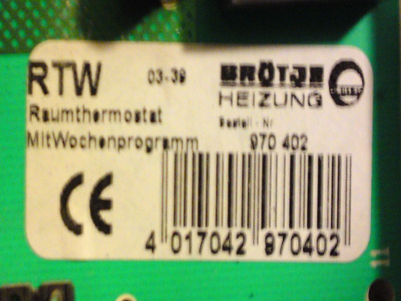

So, war grad nochmal in der Wohnung. Als erstes habe ich mal die Batterien in dem Regler getauscht. Die waren so leer das man auf dem Display kaum noch etwas erkennen konnte. Leider scheint die Wärmepumpe kaputt zu sein denn als ich den Hebel der Sicherung wieder nach oben gemacht habe hat es dirket geknallt und ist wieder direkt rausgeflogen. Naja, der Vermieter sagt sie wurde erst vor kurzem repariert und dass er sich drum kümmern will. Weiß jemand ob man irgendwo Bedienungsanleitungen für den Regler runterladen kann????? Bei Brötje muß man scheinbar Händler sein....
