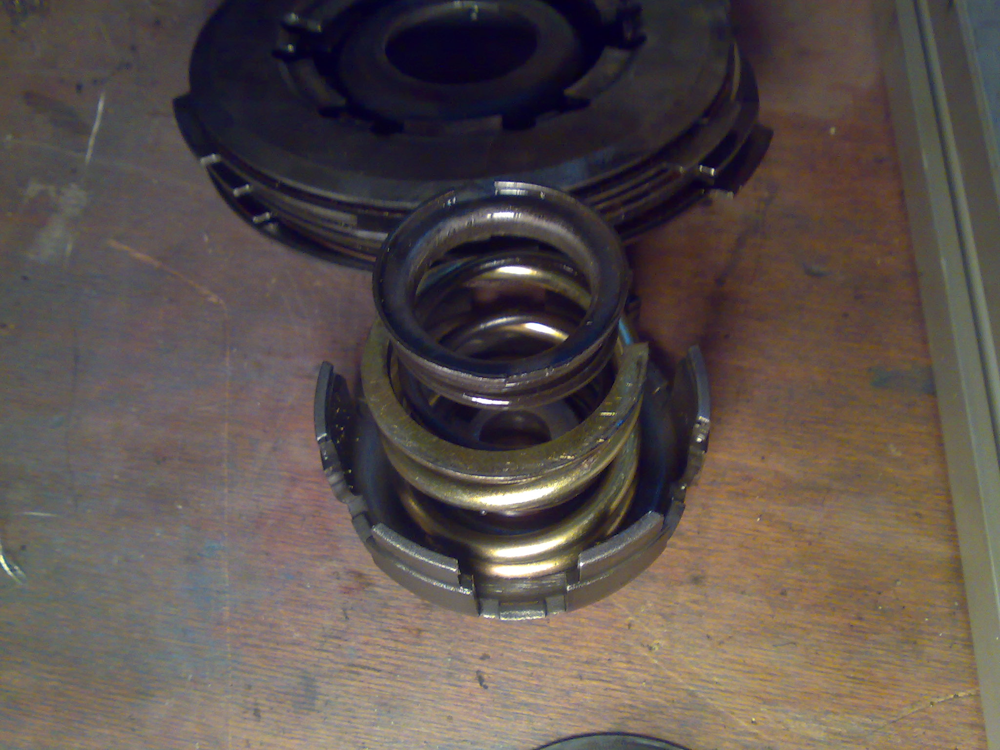

so, jetzt ist sie herunten die kupplung, die SAU!
hab mir in der firma einen büchse (@T5Rainer danke an den super tip !) auf der drehbank gedreht und so die kupplung zerlegt. zuerst hab ich die büchse zu lang gemacht, das ich mir dieses dünne vorderste scheibe verdrückt habe....

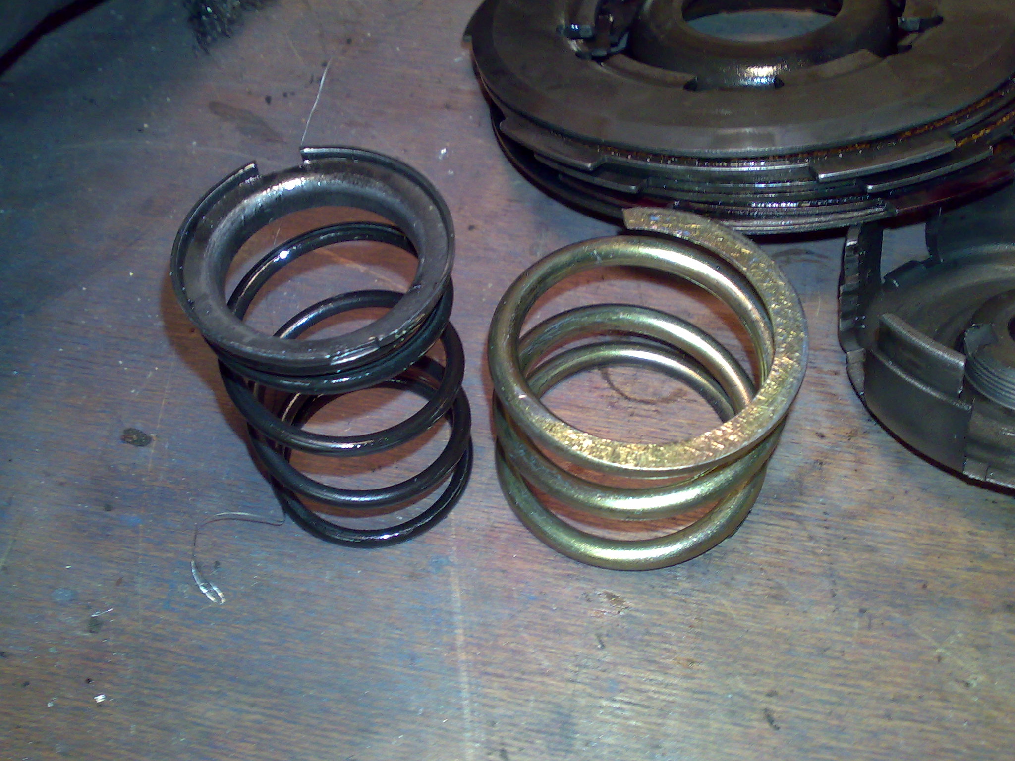

zum vorschein ist die berühmte doppelfeder gekommen. die größere sieht aber verdächtig nach der goldenen aus, die hier ja auch schon vorgeschlagen wurde. soll ichs nur mit der ohne der zweiten ausprobieren?

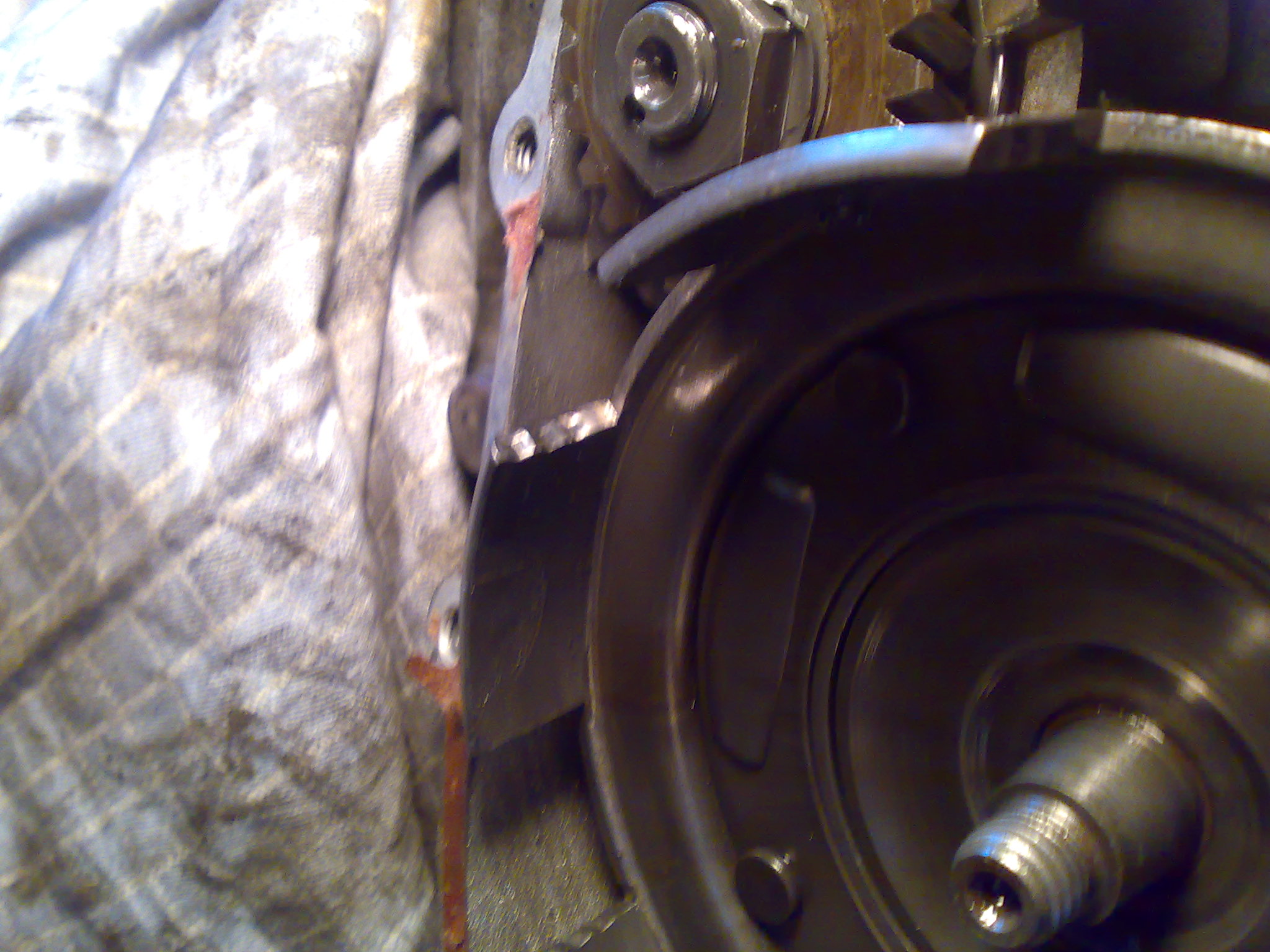

dabei bin ich auch draufgekommen, das der korb auch verschlissen ist. den werd ich auch gleich neu geben.
danke für die mithilfe, bin gespannt was noch auf mich zukommt!
