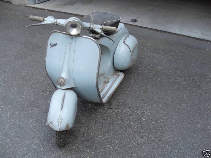

spiele mit dem Gedanken wir was Älteres anzuschaffen und bin ich auf diese VNB2 hier gestossen.
Ja genau - ist bei ebay wie man auf den Bildern erkennen kann. Artikelbeschreibung ist sehr dürftig. Keine Dorchrostung und Ital. Papiere dabei.
Wäre über euren Rat dankbar, wie ihr den Zustand laut Bildern einschätzt. Wo wäre da eure preisliche Schmerzgrenze (is klar, dass das nicht meine sein muss...)?
VG und Danke!

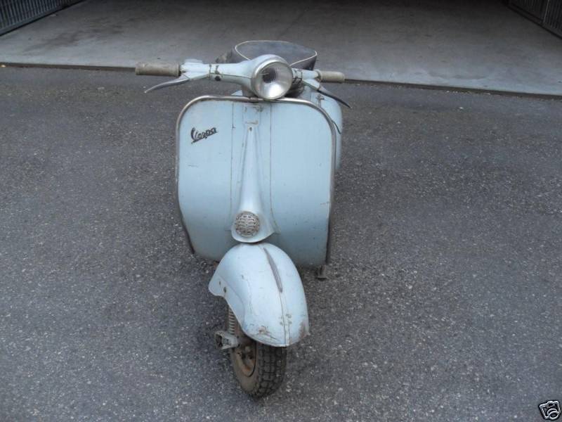

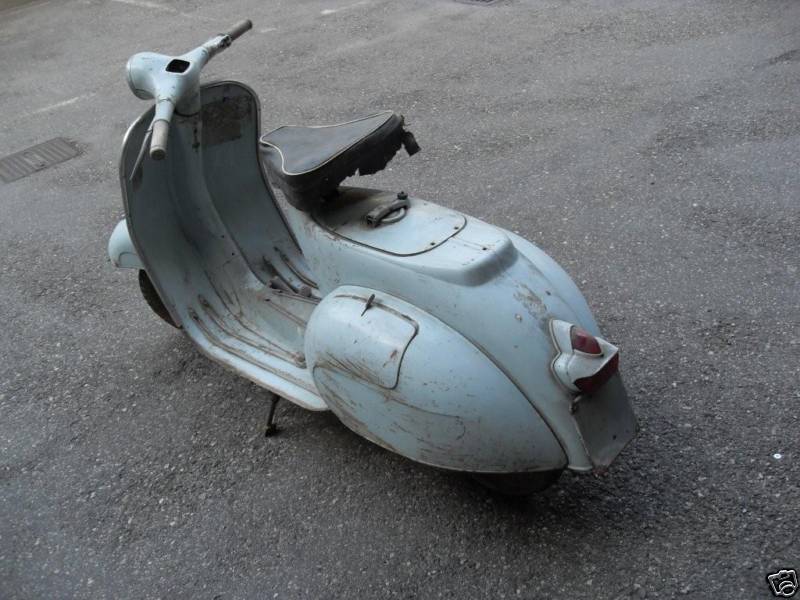

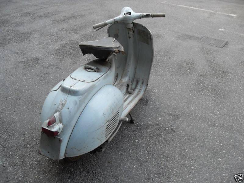

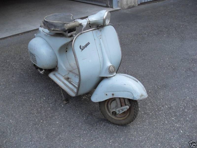

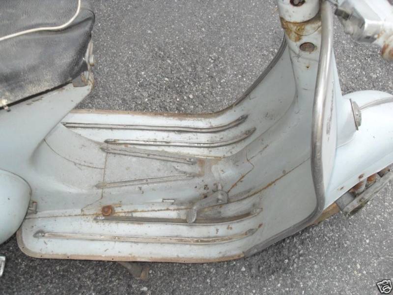

Schaut schick aus. Scheinwerfer ist da, Tacho nicht (ca. 100,-), äussere Trittleisten fehlen (schwer - fehlen immer), Lenkschloss fehlt (15,- Repro, 70,- Original), Emblem fehlt, Backengummis fehlen (rechts: ok, aber warum links?)
Tippe mal auf einen Endauktionsbetrag um die 1.400 - 1.700 ...
Zum Rest bekommst Du noch 'ne Mail ...
