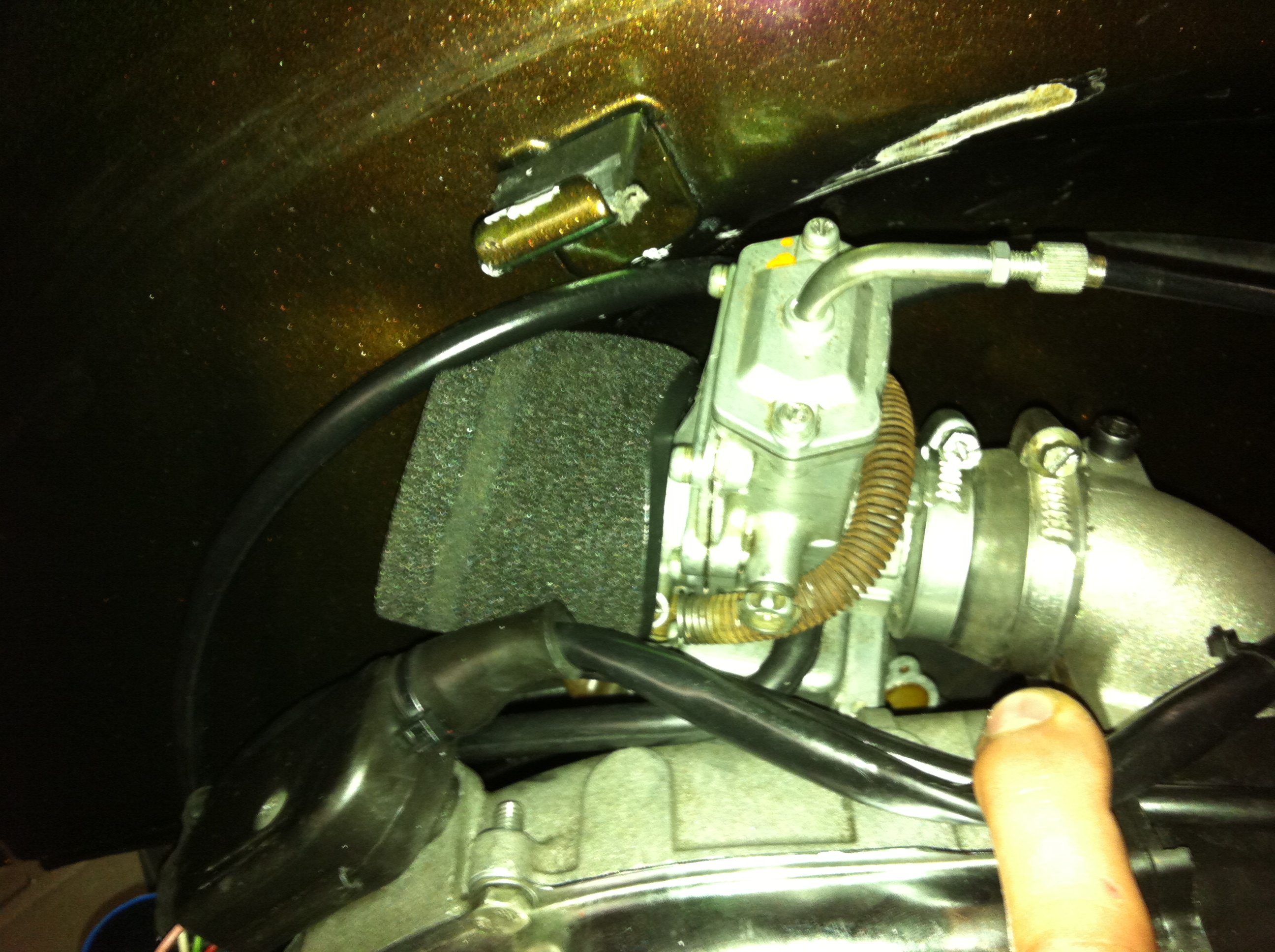

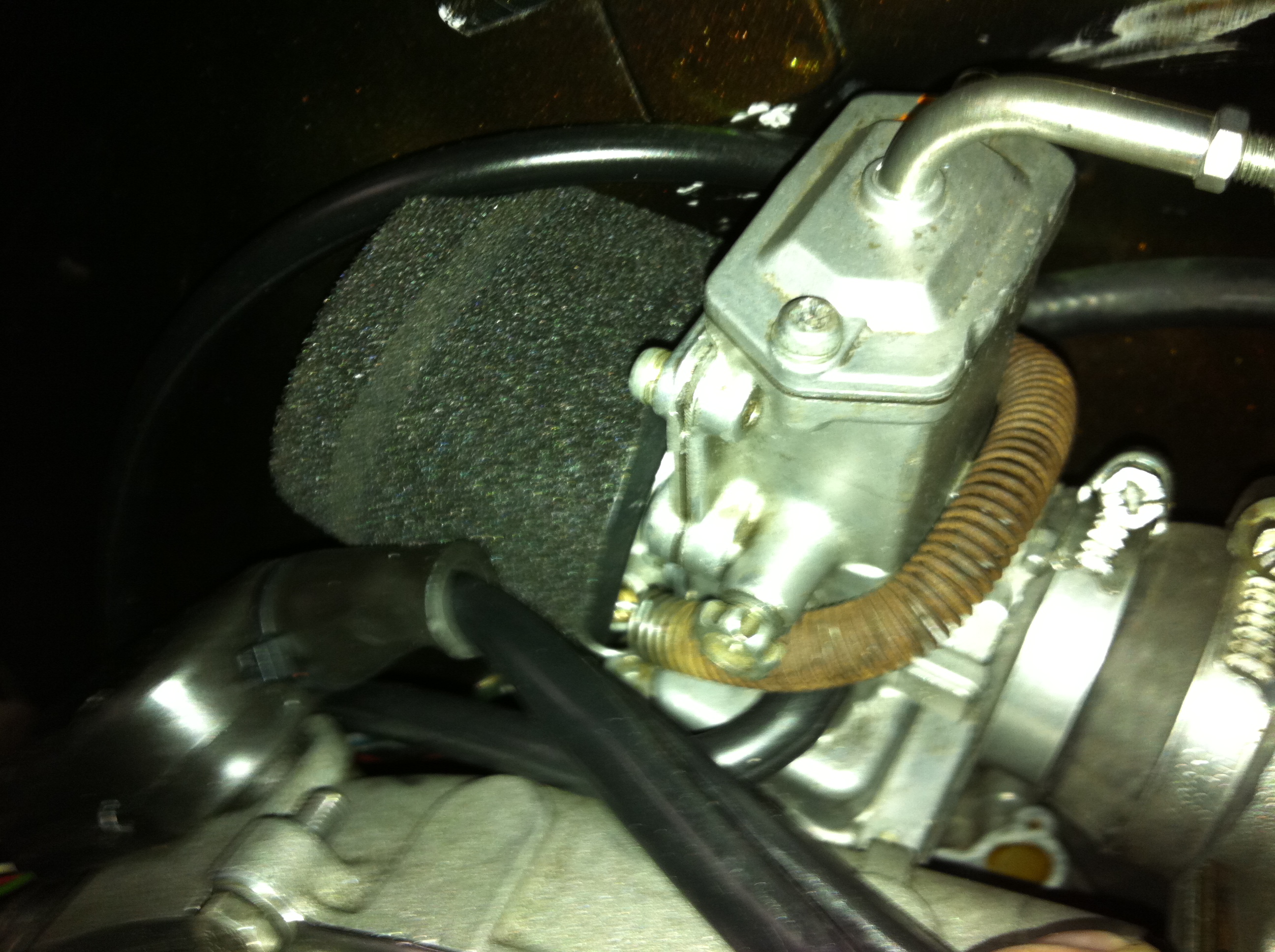

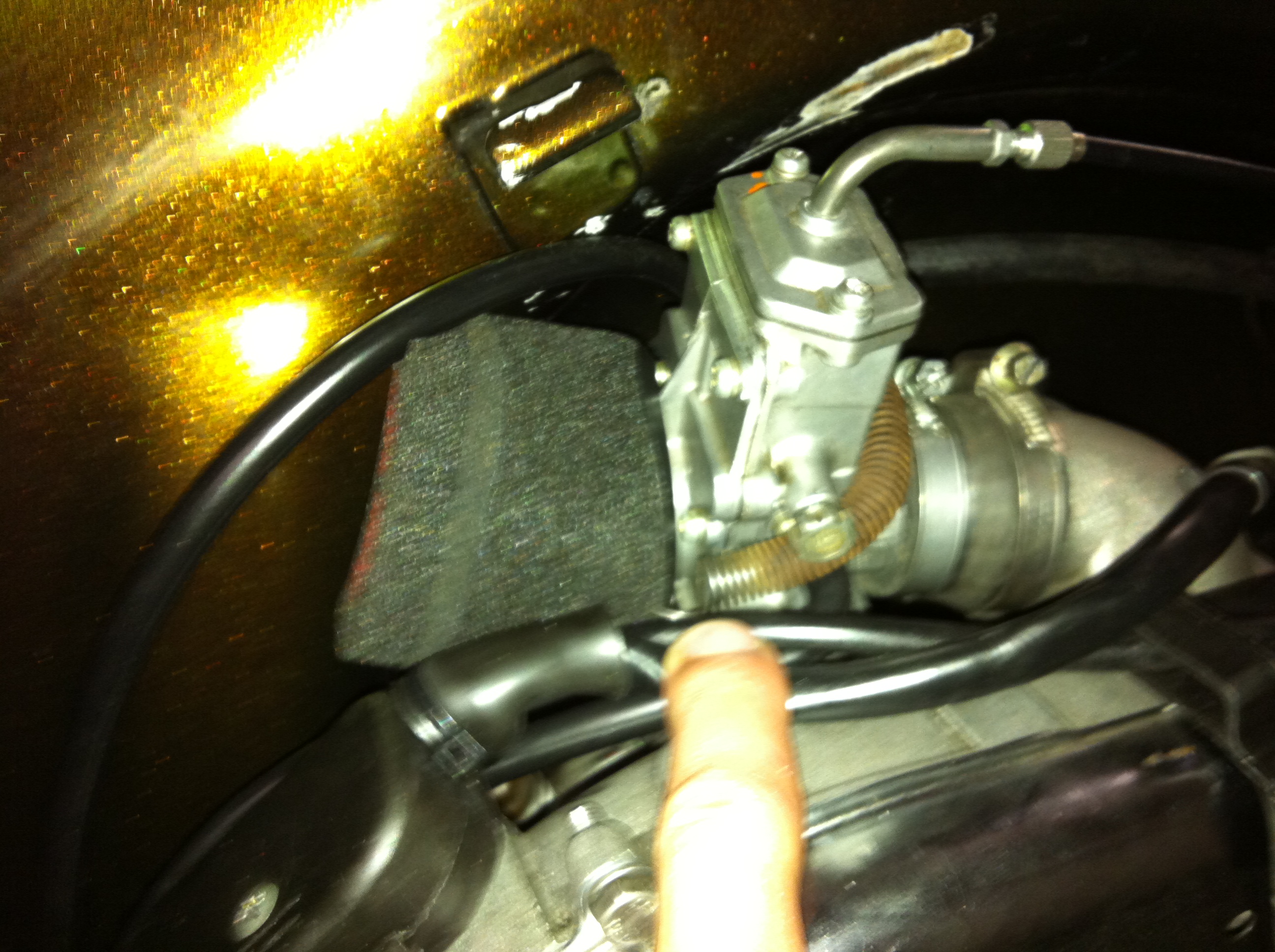

Servus, hatte Heute im Halb Schlaf ne eingebung zwecks RAMAIR Luftfilter und gerissenen Gummi. Da bei mir natürlich auch der Gummi gerissen ist dachte ich was machen? Da mir Kleben nicht als dauer Lösung schien, hatte ich folgende Idee!:
Einfach den Gummi komplett mit dem Messer abschneiden (also nur den Rüssel) zwei kleine Löcher aussen am noch vorhandenen gummi im 180 Grad versatz gebohrt und Filter auf den vergaser gesteckt so das das rohr vom vergaser jetzt in den Filter verschwindet, so nun an einem loch eine lange dünne feder eingehangen (sind oft in der px im Gepäckfach drin) um den Vergaser rum (Schieber führung) und am 2ten Loch wieder eingehängt! Somit ist der Filter näher am Vergaser und bomben Fest!!!!

für mich gilt: keine kleinen schräubchen oder dergleichen in vergasernähe! dh maximal eine grosse dicke drahtspange drumherum würd ich riskieren. brauch ich aber nicht, meiner hält nun auch ohne irgendwas :wacko:
