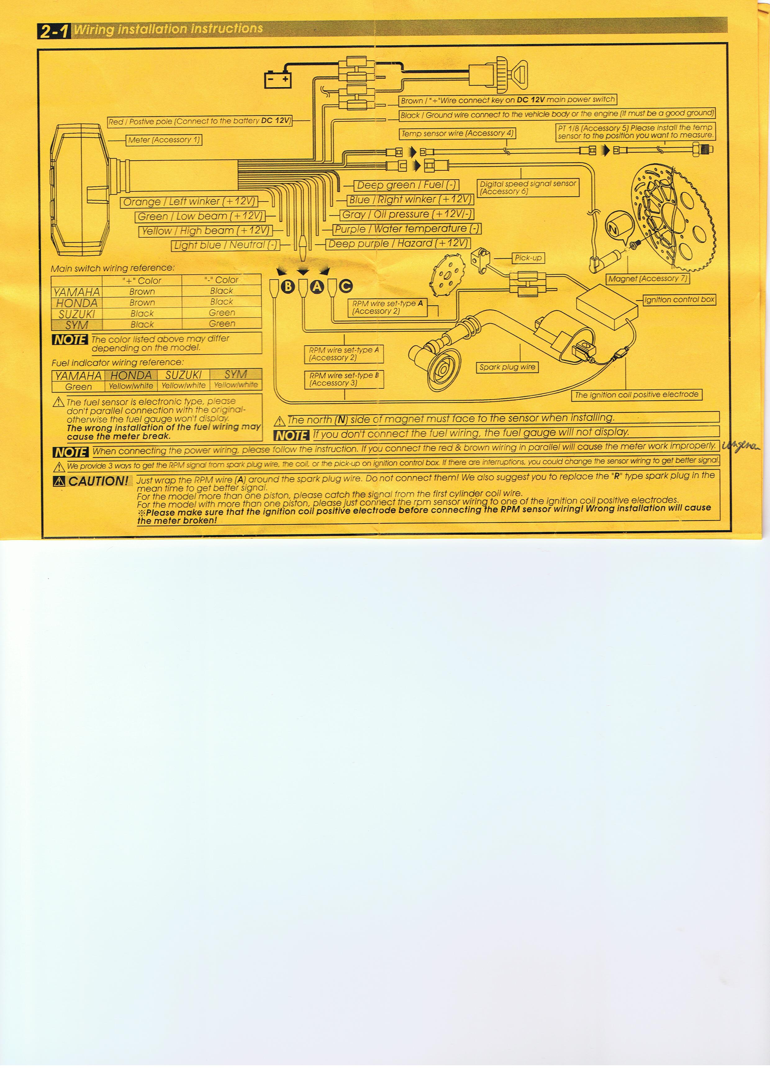

Moin,
hab nun alles an meinem Tacho angeschlossen,
nun die Frage zum Drehzahlmesser:
hab nun die Version "A" verbaut und das Kabel wie ne Spule ums Zündkabel gewickelt, wie genau funktioniert das? (hab leider noch keinen Auspuff um das testen zu können der ist noch irgendwo zwischen D-Österreich.
oder kann ich es besser wie auf der Beschreibung machen und direkt an die CDI gehen - wo muss ich denn da dann ran? an: weiß / Rot oder grün grün??
ist das dann genauer an der CDI oder reichts es ums Kabel zu wickeln?
Danke.
