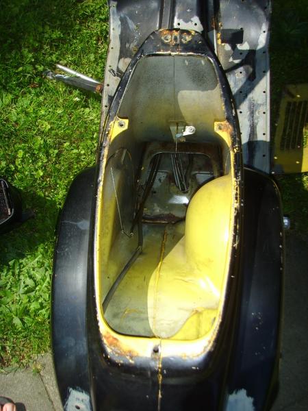

ich denke allerdings immer noch, dass der gute alte vorbesitzer einfach ein paar stellen übereifrig mit o-lack nachgearbeitet hat. er hat mir beim verkauf sogar die original piaggio-lacksprühdose mitgegeben. :-D von daher dürfte sie trotzdem noch als "O-Lack" gelten,oder?
übrigens muß ich dir bei
1. Karosseriedichtungsmasse im Vergaserraum ist original nie Lackiert und die Farbe wird nur eingenebelt
widersprechen. Wie man hier post-25631-1242937177_thumb.jpg sieht, ist die Dichtmasse ebenfalls gelackt. Und das Ding ist zweifelsohne O- Lack! :-D
