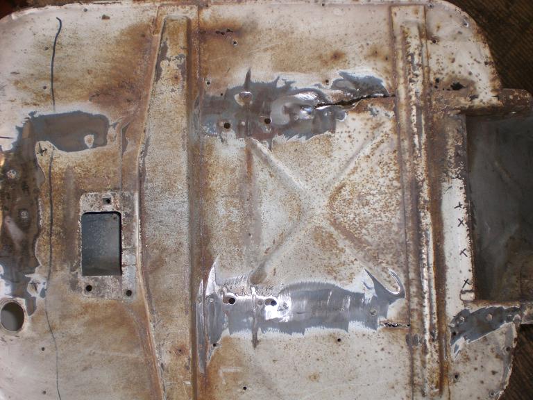

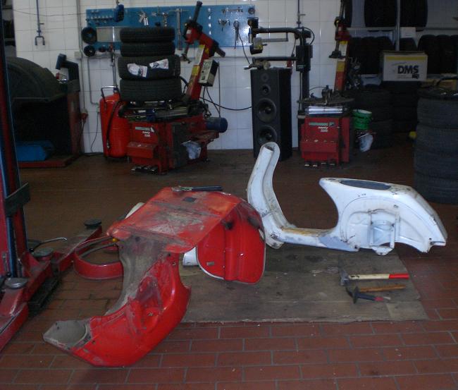

2. Habe jetzt alles (bis auf die Gabel) zerlegt, Trittleisten und Schlitzrohr abgemacht. Ich habe leider auf der linken Seite einige sehr tiefe Rostnarben entdeckt, an insgesamt 3 Stellen ist der Rahmen durch. Nun habe ich ja noch einen schiefen 200er Lusso Unfallrahmen. Das Trittblech ist rostfrei und nicht verbeult. Denkt Ihr, ich könnte das in den neuen Roller einschweißen? Oder bekomme ich Probleme an den Stellen an denen ich die Schweißpunkte aufgebohrt habe?
-Neues Austauschtrittblech bestellt....glaube nicht, dass ich das andere orentlich ausgebaut bekomme!

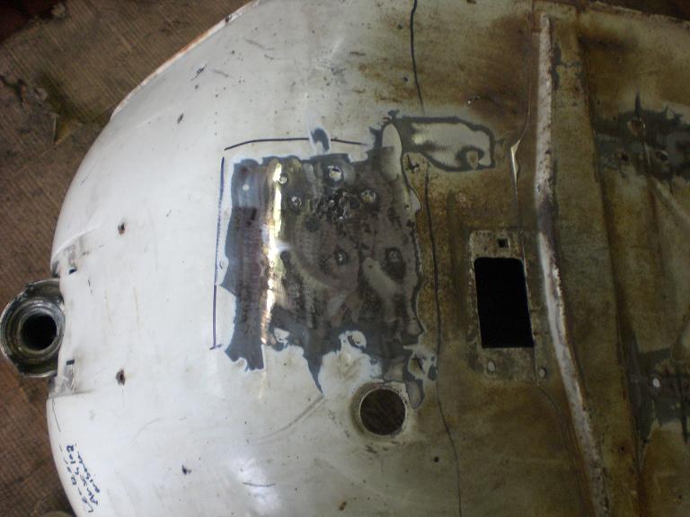

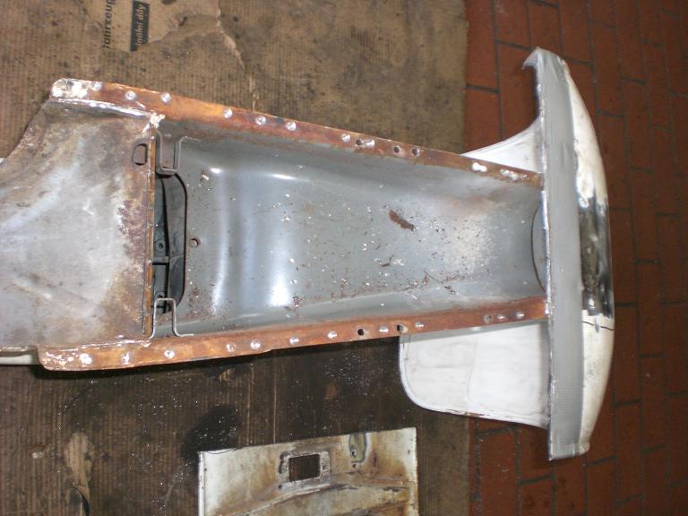

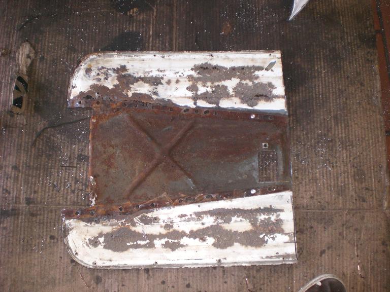

Ich war fleißig....
1. Abschleifen, um die Schweißpunkte zu finden. Dabei habe ich auch den Spritzwasserbereich entrostet und außer der bekannten Stelle keinen neuen Rost entdeckt.
Dann mit einem Schweißpunktbohrer die Schweißpunkte aufmachen. Wie befürchtet war in der gesamten Naht der Rost....Allerdinbgs ist der Tunnel nur am Rand zum Bodenblech leicht angerostet.
Dann habe ich den Rost entfernt und den Tunnel mit Rostschutz eingeweicht. Es ist übrigens sehr schön in einer ordentlichen Werkstatt zu schrauben!
