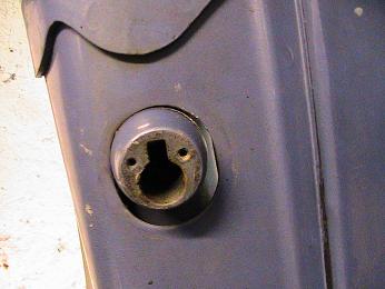

1. Frage: Ich habe den Eindruch, dass der Spalt über dem Lenkradschloss zu klein ist. Stimmt das, oder handelt es sich einfach um eine Produktionsschwankung? Wie kann ich den Spalt breiter machen, damit die Verdickung des Gummis (ca. 1,5mm) dazwischenpasst?post-20137-1240602925.jpg

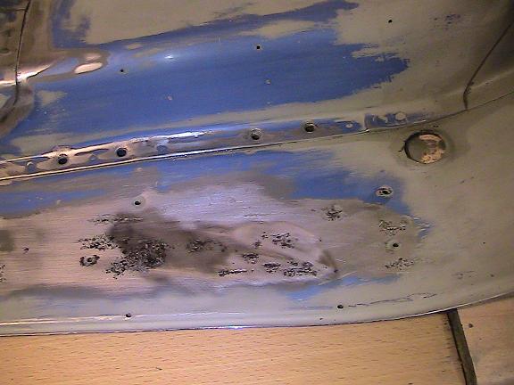

2. Der Roller hat eigentlich kaum Rost....bis auf das Trittblech. An einigen Stellen habe ich nach dem Schleifen Rostnarben gefunden. Ich werde den ganzen Rahmen jetzt Strahlen lassen. Spachtele ich auf das nackte Blech oder auf die Grundierung?
Welches Material verwende ich am Besten um die Schweißnähte hinterher zu versigeln? Dauerelastische Karrosseriedichtmasse?

moin moin...
zu 1)
ich hab auch grad ne teilzerlegte Px rumliegen und ich habe mir das Zündschlossgummi neu geholt, dass dient nur als Abdeckung des Spalts, da ist nichts mit reinstecken.... Da würde ich mir eher Sorgen um den unteren Spalt machen...
zu 2)
wenn das alles ist, flex es raus und hol dir 0.8mm Blech und schweiß das ein, da wirst du das schönste Ergebnis bekommen, zumal dir der Spachtel wohl auf kurz oder lang auf Grund der Wechselnden Belastung abplatzen wird...

Also das Gummi deckt den unteren Spalt ab. Kein Problem....
Könnte mir noch jemand ein Vergleichsfoto von dem Lenkradschloss schicken?
