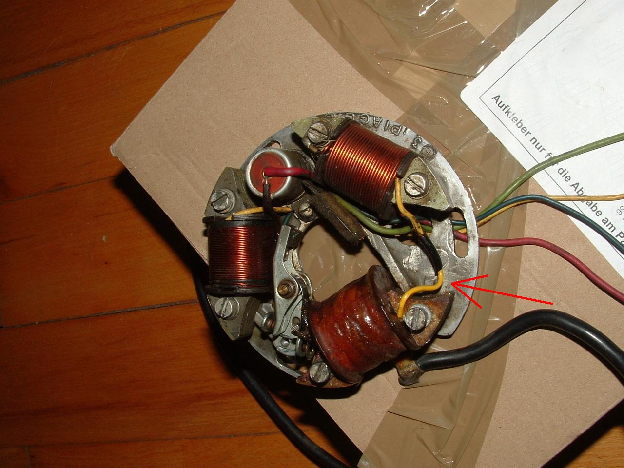

ich habe eine 6v zgp mit innenliegender zündspule, bei der die spule aber kaputt ist. ich will die jetzt einfach ausbauen und mit einer externen zündspule betreiben.
die zgp hat aber im gegensatz zu meiner zgp mit externer spule kein maasekabel.
woher hol ich mir die masse jetzt? einfach vom verbindungskabel, das die linke spule mit der zündspule verbindet?

hallo zusammen
die zgp hat aber im gegensatz zu meiner zgp mit externer spule kein massekabel.
danke und gruß
patrick
hier noch ein bild von der zgp
kann ich einfach das kabel das sonst zur zündspule geht (das mit dem roten pfeil dran) als massekabel verlängern??
Servus!
Aber wie soll die dann Zünden! eine Erregerspule wirst DU trotzdem brauchen! ( nur nach aussen verlegen wird da nicht helfen!)
Ich würde da aber trotzdem keine externe verbauen!
Warum ersetzt Du nicht einfach die kaputte?

Servus!
grüße
Woifal
erregerspule, was ist das denn?
eine externe zündspule hätte ich halt hier, deshalb
die externe wird bei der anderen zgp von mir über das rote kabel vom kondensator angschlossen, ich hatte gehofft, dass das hier genauso klappen würde
