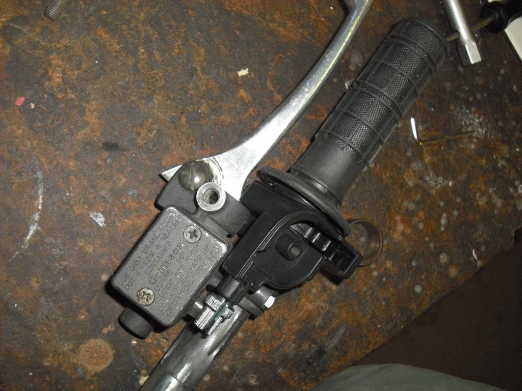

was passt hier nicht....?
kennt jemand dieses problem?

Kann man das nicht drehen, daß die Rolle bzw. Umlenkung nach unten zeigt?

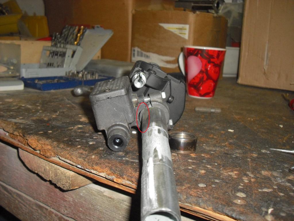

man beachte auch dies kunststoff stück was ich dazwischen gelgt habe um eine gewisse distanz zu bekommen...
wenn das der tüv sieht bin ich raus
Und warum drehst du deinen Gasgriff net einfach etwas weiter in Richtung Uhrzeigersinn? Dann kannst du den Bremsgeber näher ranschieben und hast Platz.
In welchem Winkel der Gasgriff steht is ja eigentlich egal...

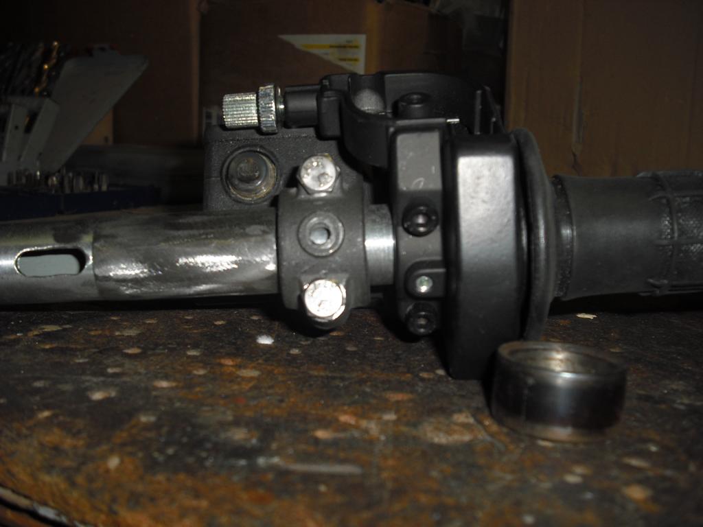

Hab das ganze an ner SKR gefahren, also genau die Bremse und ebenfalls waagerechten Tomasselli. Du kannst den Teil am Gasgriff etwas bearbeiten/fräsen, da die Gasrollen nur vorne Richtung Fahrer dicker ist. Hinten Richtung Rollerfront sollte noch Spiel innen sein. Zudem kannste den Bremshebel dort etwas anschleifen, dass der sich weiter ziehen lässt und nicht direkt an den Gasgriff anschlägt.

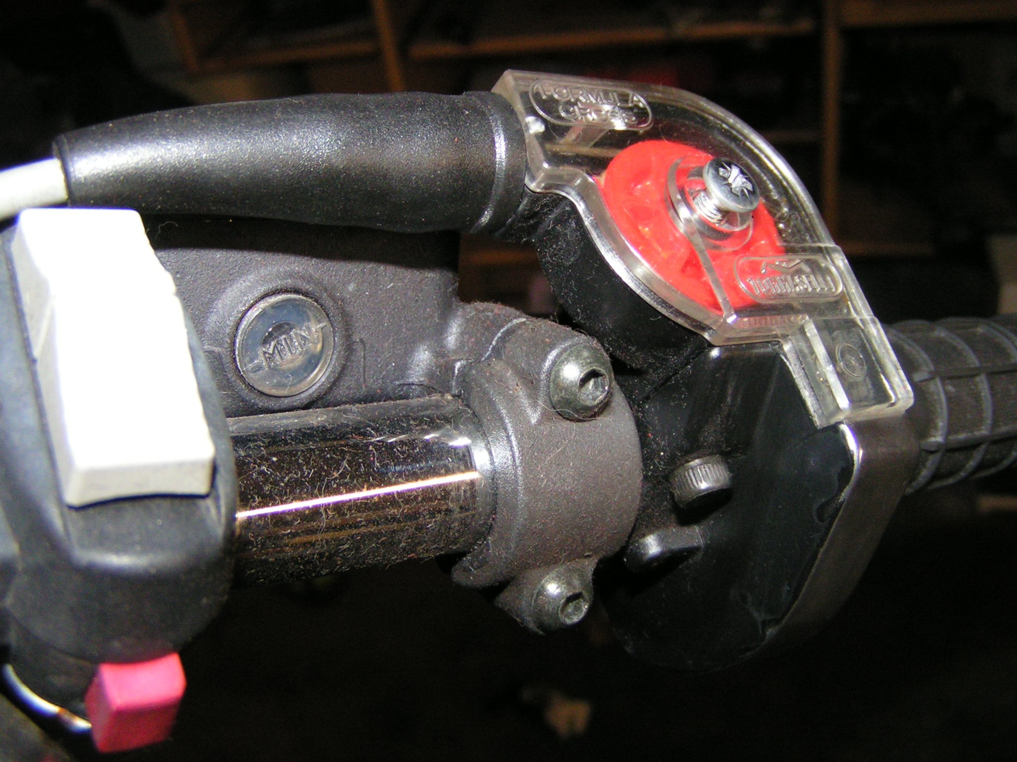

Hab leider nur ein Foto von der falschen Seite, so sah es bei mir aus:
so hab jetzt ein kunststoff stück in die schelle eingearbeitet so das ich mich 5mm vom schnellgasgriff distanzoere passt wunderbar und hält bombig!
die ganze geschichte ist knapp 6cm länger als normal!
ca 8mm könnte ich noch gut machen, aber das macht den kohl nun auch nicht mehr fett :-D
