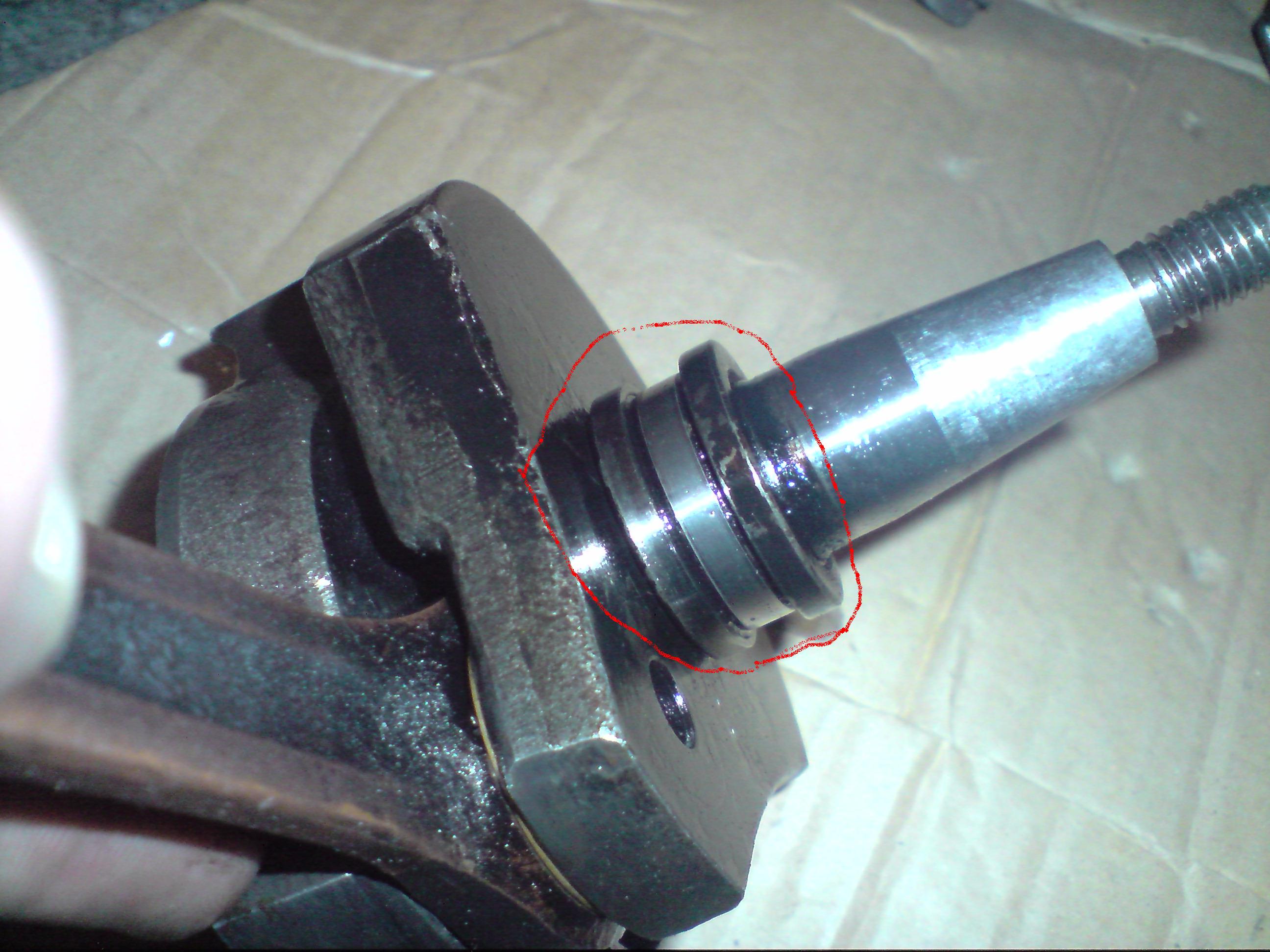

Hi zusammen,
ich habe grad angefangen meinen v50 motor zusammen zu bauen.
als ich bei der kurbelwelle ankam viel mir auf das da noch ein altes lager drauf sitzt:(
Gibt es irgendeine "hausmittelmethode" oder brauch ich dafür einen Abzieher?
Gruß aus Kiel
einfach mit drei-arm oder 2-arm-Abzieher, da Du die Abzieher-Arme in den inneren Lagerring einhaken kannst.
Bevor Du Hausmittel wie Schraubstock mit Gummihammer oder Flex benutzt wuerde ich - falls kein Abzieher vorhanden - einer Werkstatt die Kaffeekasse füllen und den Lagerring abziehen lassen mit genannten Abziehern
gruß
nen abzieher wäre die beste lösung.
die brutale lösung wäre der schraubstock.
festspannen auf der lagerschale,mutter aufs gewinde und nen festen schlag mit dem hammer.
wenn platz bzw. wenn man drunter kommt kann man auch mit 2 großen schraubendrehern hebeln............
danke für die tipps...
ich werd mal morgen zur werkstatt neben dem büro..
die aben mir schon oft geholfen...das hört sich zu brutal an @schraubstock:-)
