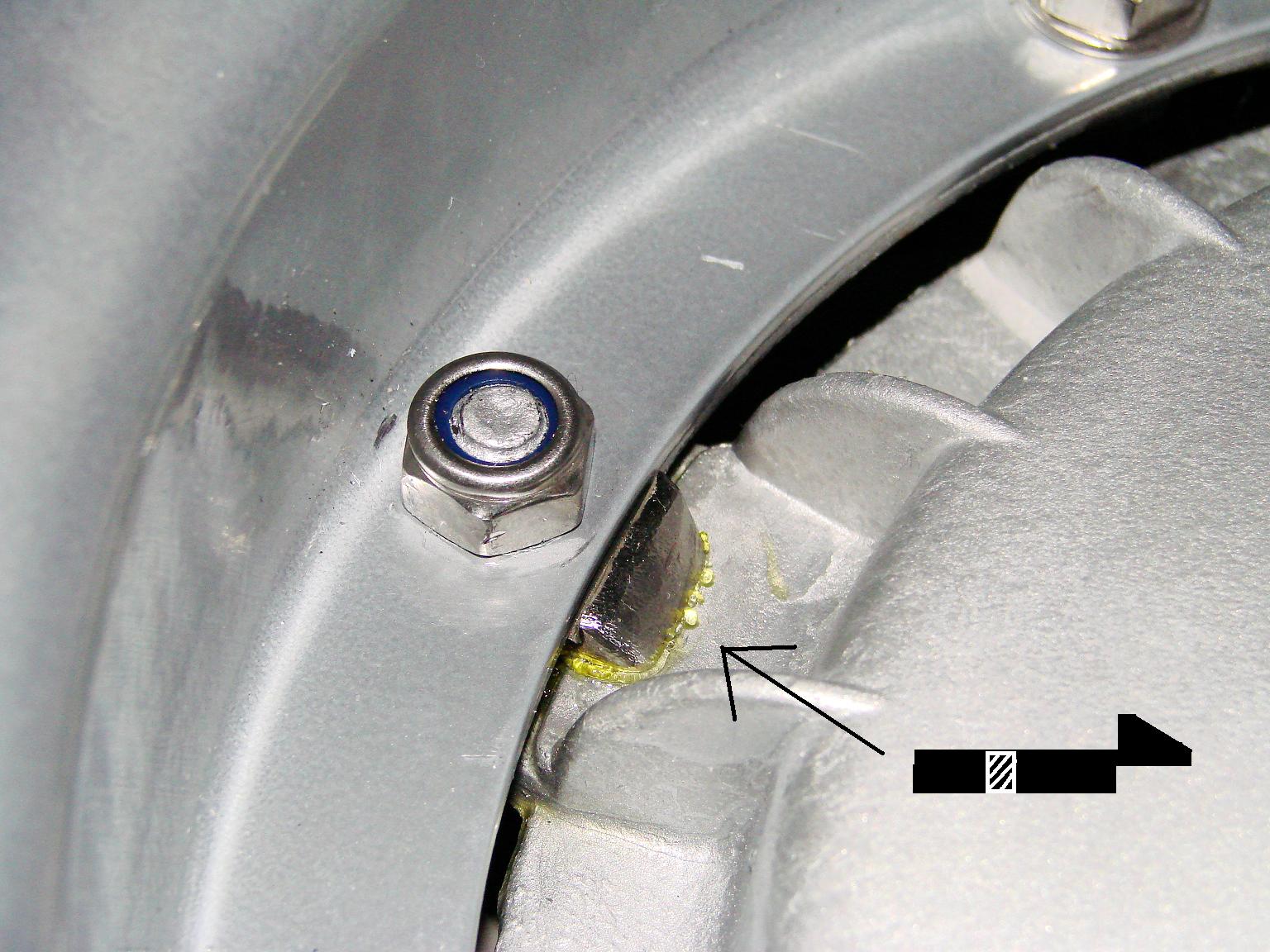

super - nun arbeitet die felge dank fehlender zentrierung an den stehbolzen.
mal als hilfestellung was ich meine:
(danke an sven fürs bild)
Stimmt schon, habe aber über Jahre hinweg die Felgen für 110er unterlegt, nie Probleme gehabt...
Klar, die elegantere Lösung wäre statt der Scheiben den Kranz einer Felgenhälfte motorseitig zu verbauen. Funzt besser, klar.
Werd das mal angehen wenn mal wieder ne Felge zu viel da ist....

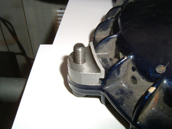

So, mir ist da noch ne Idee gekommen.... Habe diese auch gleich heute umgesetzt und mir 5 Distanzstücke mit Führung für die Felge gegossen.
Ich bin Zahntechniker und habe zum Glück die Möglichekeit mir sowas selbst giessen zu können. Zum Einsatz kam CrCoMo, rostet net und ist sehr stabil.
Die Distanzstücke werden ganz einfach auf die Bremstrommel gesteckt und fixiert, dann die Felge druff und ready! Nun ist die Felge geführt und die Last liegt nicht mehr alleine auf den Schrauben.
Ich hoffe das Bild gibt Aufschluss wie das ganze funzt....
