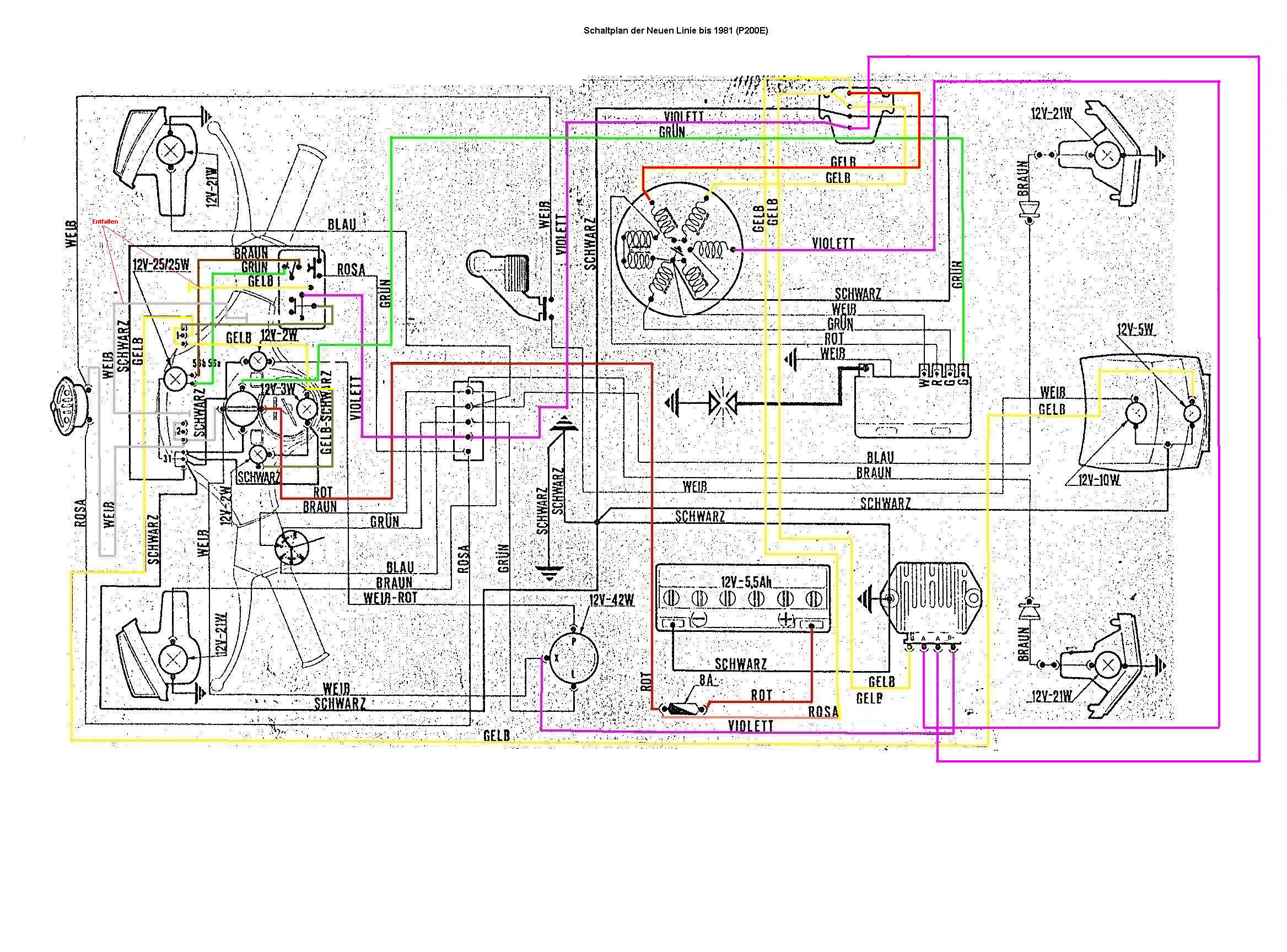

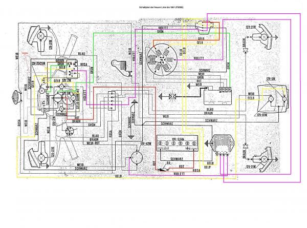

Der Kabelbaum sieht aus wie dieser hier.
Schaltplan
Also mit 2 gelben Kabel zum Laderegler.
Die ZGP hat 7 Kabel. weiß, rot grün zur CDI und grau, schwarz,gelb, rot kommen an den Kabelbaum.
Das rote und das gelbe Kabel waren an die beiden gelben Kabel des Kabelbaums angeschlossen und das grau ging an lila des Kabelbaum und schwarz an schwarz.

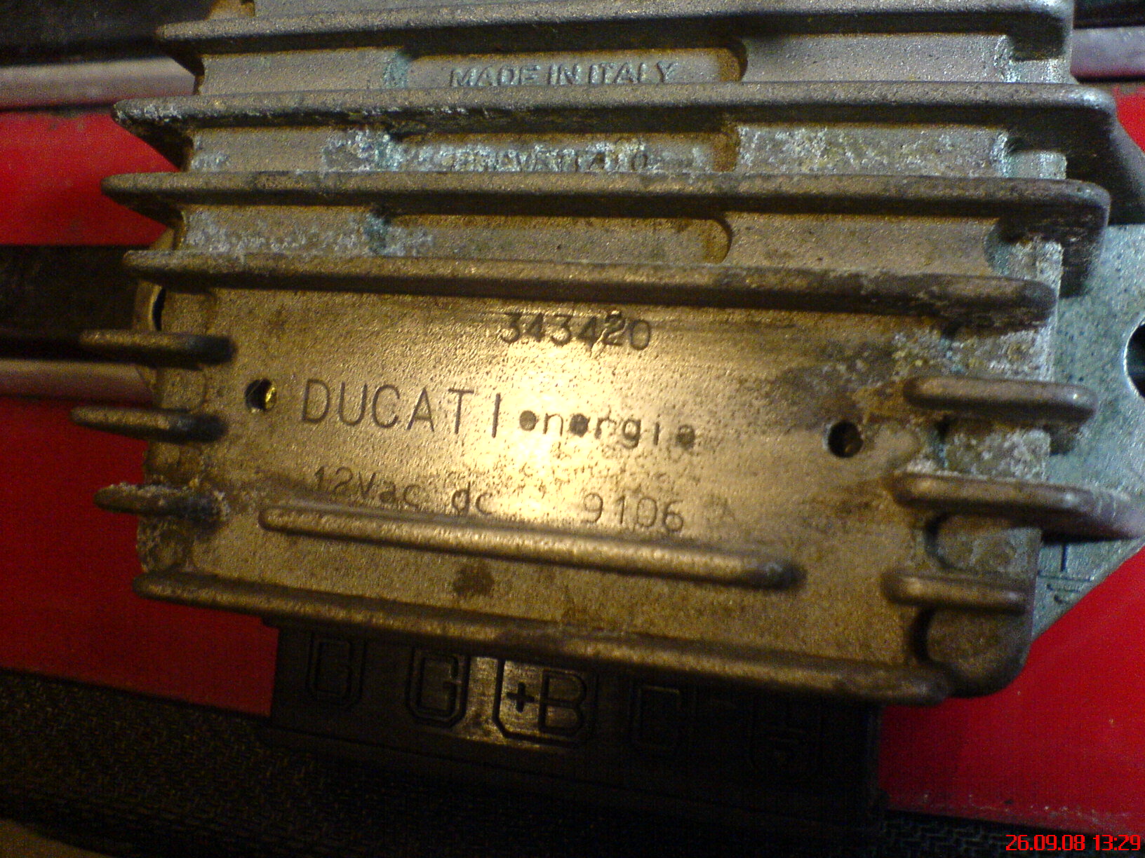

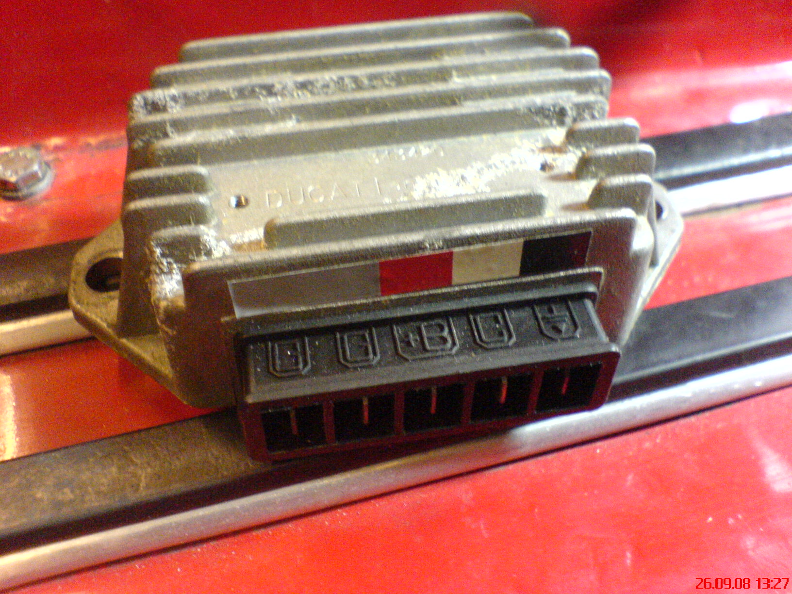

Das ist mein Laderegler:

1. Laut Schaltplan hat der Roller ein Gleichstromnetz und ein Wechselstromnetz. richtig ?
So wird der Scheinwerfer und der Laderegler mit Wechselstrom versorgt. Und die restlichen Verbraucher laufen über die Batterie, also Gleichstrom. richtig ? Dürfen die beide Stromnetze die selbe Masse (Rahmen) haben ?

3. laut dieser Seite klick wird der regler völlig anderst angeschlossen. Kann er überhaupt so wie auf dem Schaltplan funktionieren ?
4. Wie kann ich testen, ob der Laderegler funktionstüchtig ist? Hatte mir schonmal einen GGB+CM Regler bei pis bestellt und mit dem gings auch nicht.

Der Schaltplan den du im Anhang hast, weisst aber nur 4 Anschlüsse auf für den Regler. Masse kommt ja aufs Gehäuse.
Die Schaltpläne von Scooterhelp sind auch nur ne grobe Hilfe, hab da selbst schon Überraschungen erlebt.

Ich verdächtige einfach mal den Laderegler. Also nicht das er kaputt ist, sondern das er kaputt & falsch ist.

Das der Laderegler kaputt ist kann schon sein. wie erwähnt, habe ich schon einmal einen neuen angeschlossen und es ging auch nicht. die batterie von damals war auch voll funktionstüchtig ! Diese ist nun in meinem anderen roller verbaut und funktioniert immernoch.
es bringt nichts, einfach einen neuen laderegler zukaufen ohne zuwissen, ob es der richtige ist und warum der alte überhaupt kaputt gegangen ist. sonst ist der neue auch bald kaputt!

wenn ich das richtig verstehe,brauche ich nur ein aab+gm regler dann müsste die Änderung so aussehen.
wenn aus der lima 2 gelbe kommen...gehört ein 4 pol regler drauf....
da du aber schreibst.... gelb und rot....
brauchste den "AA..." Regler..... und mußt den Kabelbaum geringfügig ändern.....
unterm tank lila Kabel durchtrennen..... die lila vom motor an den ganz linken regleranschluß.... 2. regleranschluß an das lila zum lichtschalter...
Rita
ja meine 7polige zgp hat rot und gelb!
ich vermute, einem vorgänger war das licht zu dunkel und da hat er einfach eine neue bzw. stärker zgp genommen.
von der zgp kommt kein lila kabel. aber ich denke, es wird dann das graue sein.
das graue von der Zündankerplatte kommt ans lila....
nur geht das bei Deinem Roller ungeregelt an den lichtschalter....
deshalb Änderung wie oben beschrieben
Rita

Elektrik funktioniert wieder! Hab es genau so gemacht, wie es Rita beschrieben hat und es geht ! :-D
Danke!!!
