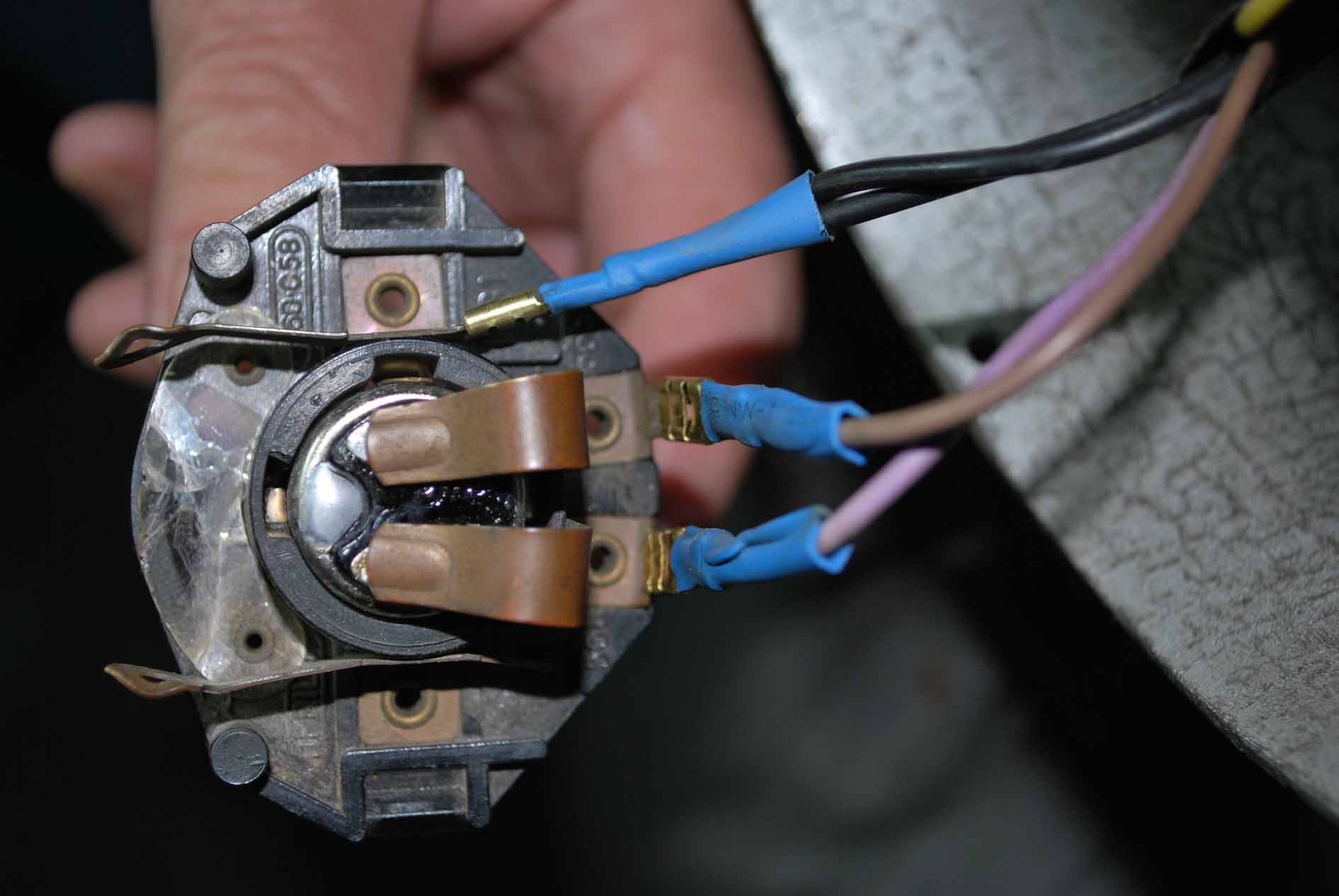

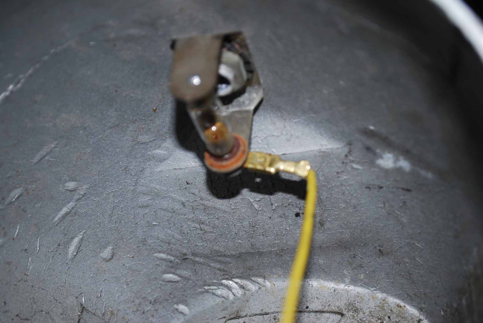

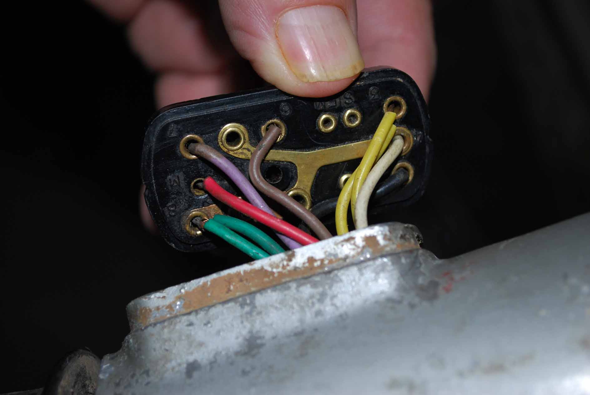

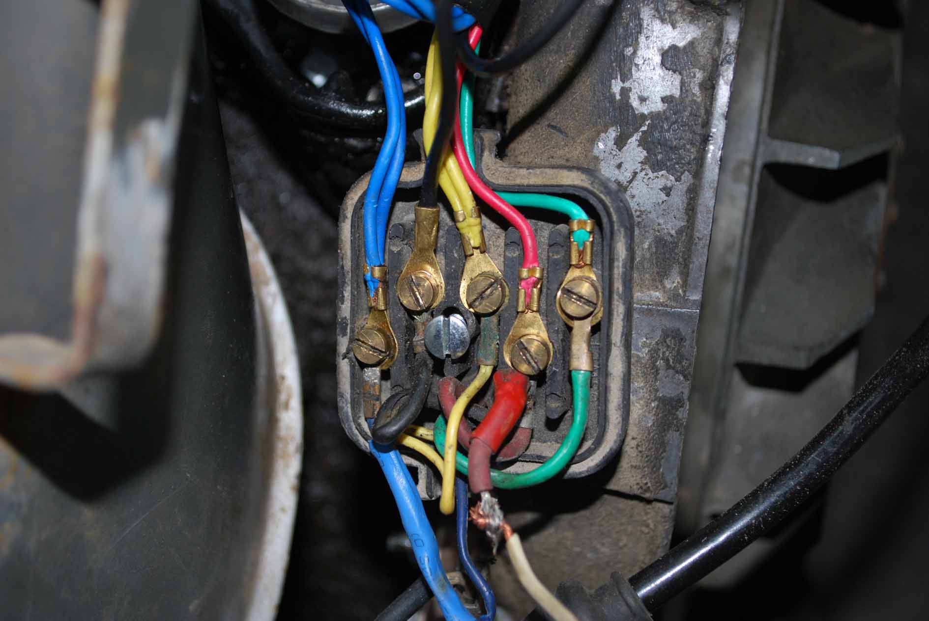

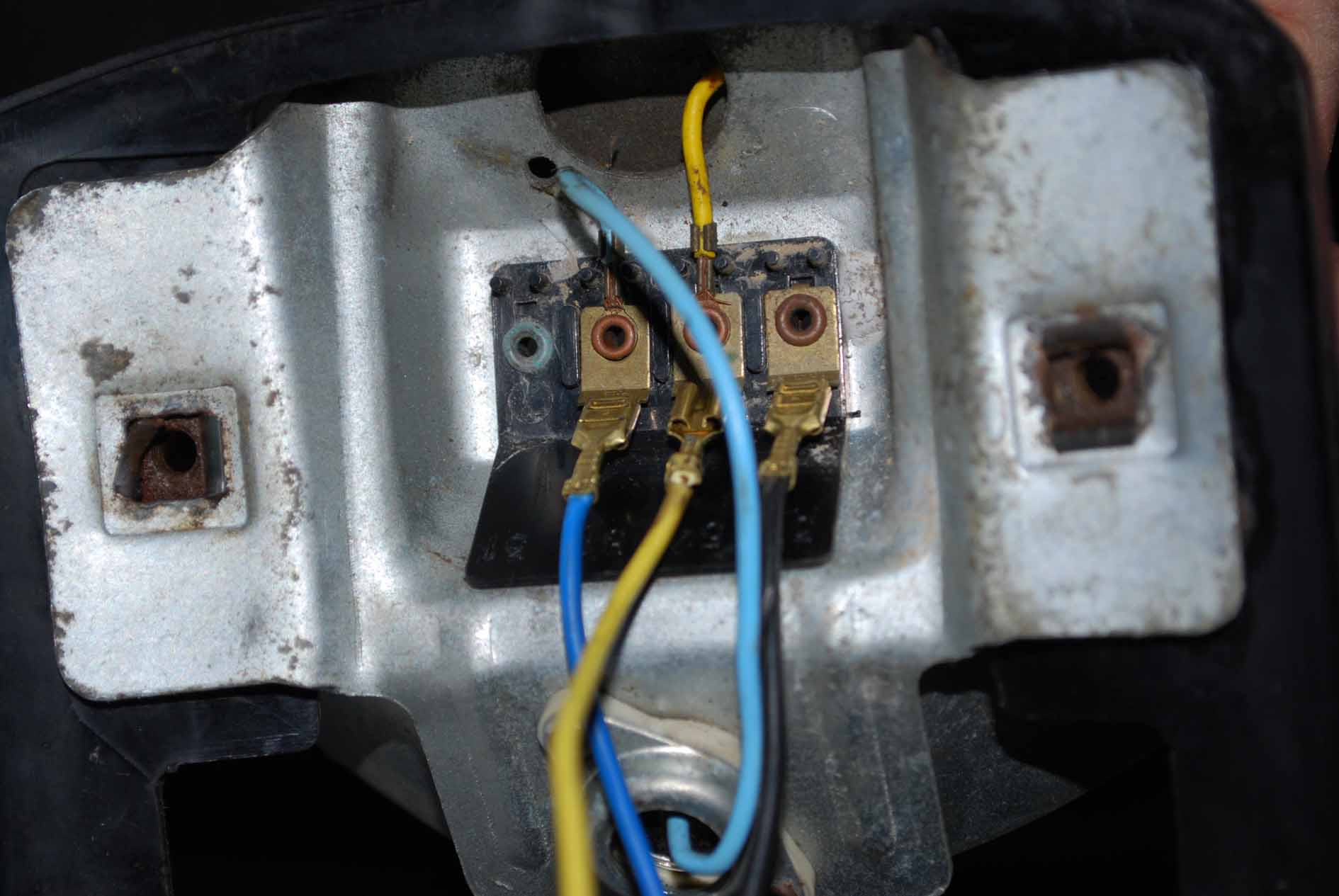

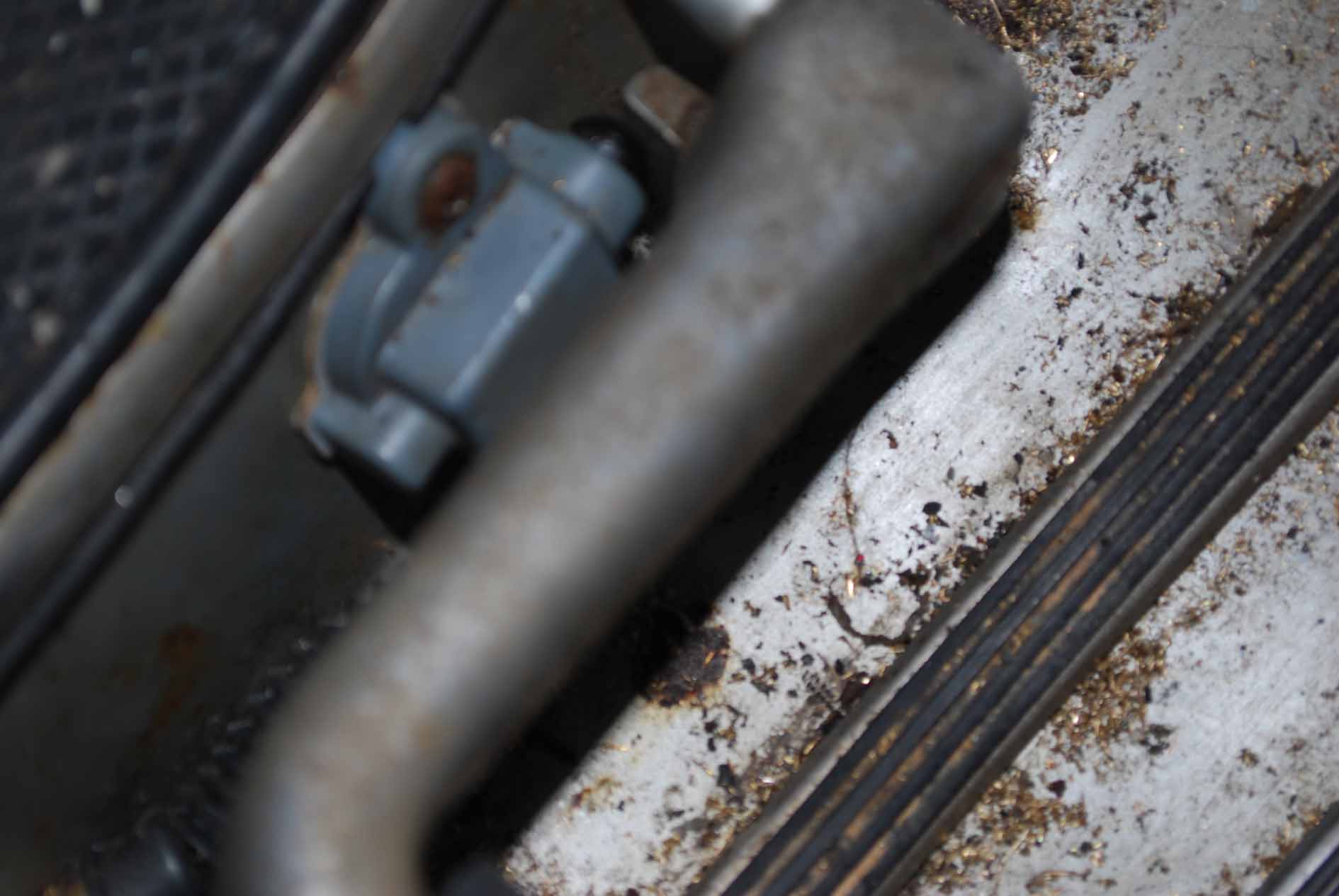

ich habe an meiner GTR den Kabelbaum gewechselt und hab jetzt ein Elektrik Problem. Am Anfang ging die Kontrollleuchte und das Bremslicht. Wenn am Lichtschalter der Hebel Links liegt geht der Scheinwerfer aber das Bremslicht nicht und wenn der Hebel Rechts liegt geht das Bremslicht aber der Scheinwerfer nicht. Die Kontrollleuchte geht gar nicht mehr. Kann mir jemand Weiterhelfen? Sory für das schlechte Foto vom Bremslichtschalter

-> Nimm mal bitte den Schalter ab und mach ein Foto von der Verkabelung.
-> Bitte auch mal ein Foto vom Bremslichtschalter einstellen.
-> Bitte Verkabelung der Kabelbox am Motor fotografieren.
-> Foto vom Scheinwerferstecker (mit Verkabelung) und Rücklichtverkabelung mal posten

Hi,
Die Fotos sind schon mal sehr brauchbar. ist soweit alles korrekt, siehe: http://www.m1p.de/vespadata/schaltplan/VNL3.jpg
Hat es funktioniert, bevor Du den Kabelbaum gewechselt hast?
Probier mal aus, ob es tut, wenn der Schalter nicht eingebaut ist, also so hängt wie auf den Fotos. Irgendwas scheint an Masse zu kommen. Vielleicht oben im Schalter.
Mal eine ganz blöde Frage, die Birnchen sind schon OK, oder?
Die Messingösen am Verteiler sahen ein wenig angegriffen aus. Bitte mal mit vorsichtig mit feinem Schmirgel anschleifen. Bei der Gelegenheit kannst Du auch die Steckverbinder mal auf Korrosion prüfen.
