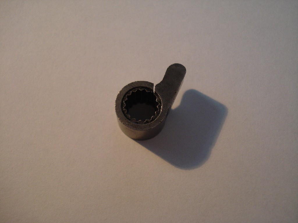

So, der Pils ähm, der Pilz (das Pils gönne ich mir später) ist nicht dran schuld.
...vielmehr der Druckgeber:

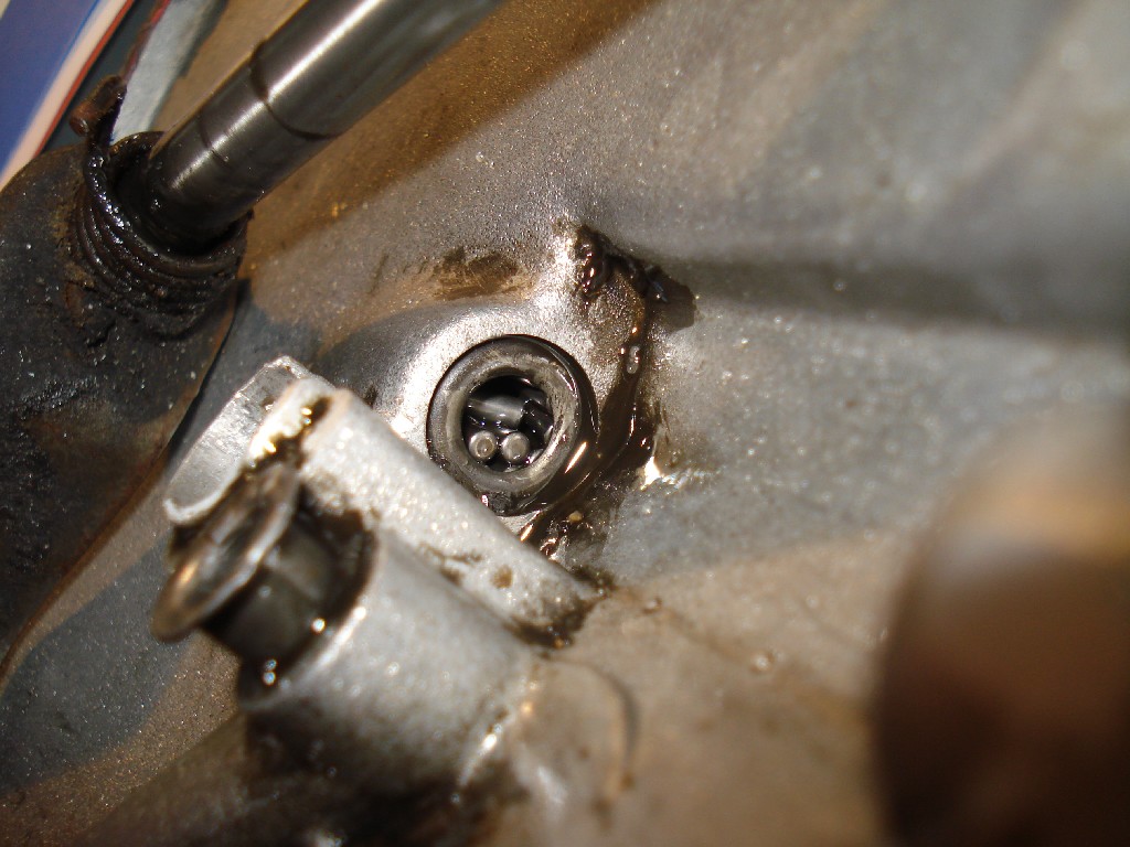

Wie bekomme ich die Lagerrollen wieder in Position? :-D

aha - du meinst also nicht den druckpilz, sondern den kupplungsnocken (würd ich jetz mal so nennen...)
für mich sieht der aber irgendwie defekt aus... -da ist doch ein riss drin, oder!?
hast du mal der einfachheit halber nen anderen kupplungsdeckel mit anderem arm versucht?
nadellager wird ich die nadeln rausnehmen , das gehäuse sauber machen und dann in fett wieder einsetzten ,so kleben se gut drin und du kannst die welle wieder reinstecken.
ja, da ist ein Riss drin. Ich vermute mal, dass wenn der Druck zu groß wird, dieser Druckhebel (laut SIP, kostet 3,50) nachgibt.
Davor hatte ich den Druckpilz im Visier. Ich bin nur durch Zufall, als ich den Druckpliz photographieren wollte, auf den Riss aufmerksam geworden....
Vielen Dank
jau, der Nocken sieht echt völlig gerissen aus...muss neu !
wie sk8er-boi schon gesagt hat, mal ne große Schraubendreher-Spitze Fett in die Lagerhüle und mit ner langen Pinzette die Lagerrollen nach und nach einzeln sortiert einsetzen...viel Spaß und 2 Bier...das ist echt was für "Feinmechaniker" und welche, die bei Halma nicht aufgepasst haben :-D
