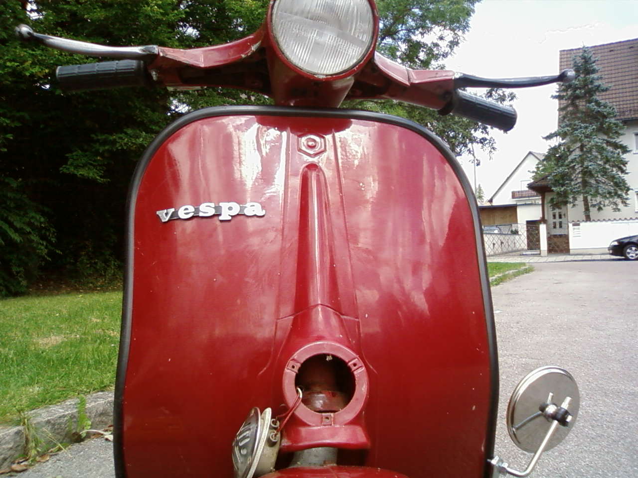

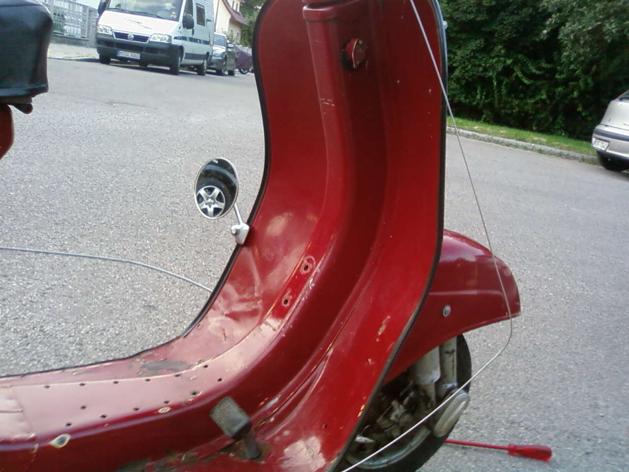

da bei meinem kupplungshebel der zug (das drahtseil) gerissen ist, hab ich versucht mit hilfe der alten hülle gleich das neue durchzuziehen....nun hab ich aber leider leider alles rausgezogen und weiß nicht wie ich bei meiner vespa das kabel wieder reinbekomme, da es spätesten unten an der fußleiste hängen bleibt.
gibts da irgendwelche tipps oder tricks.??
vielen dank schon mal im voraus

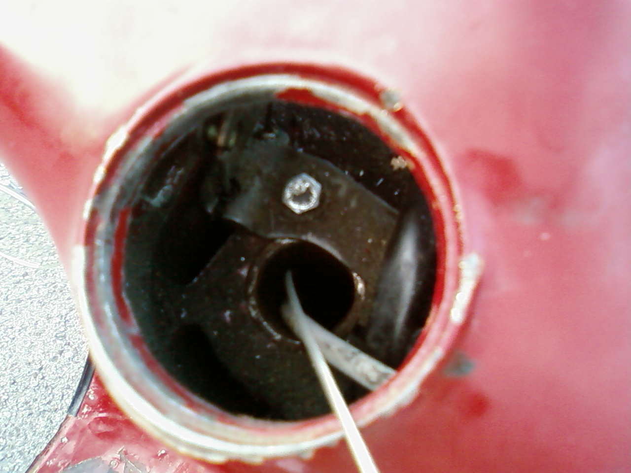

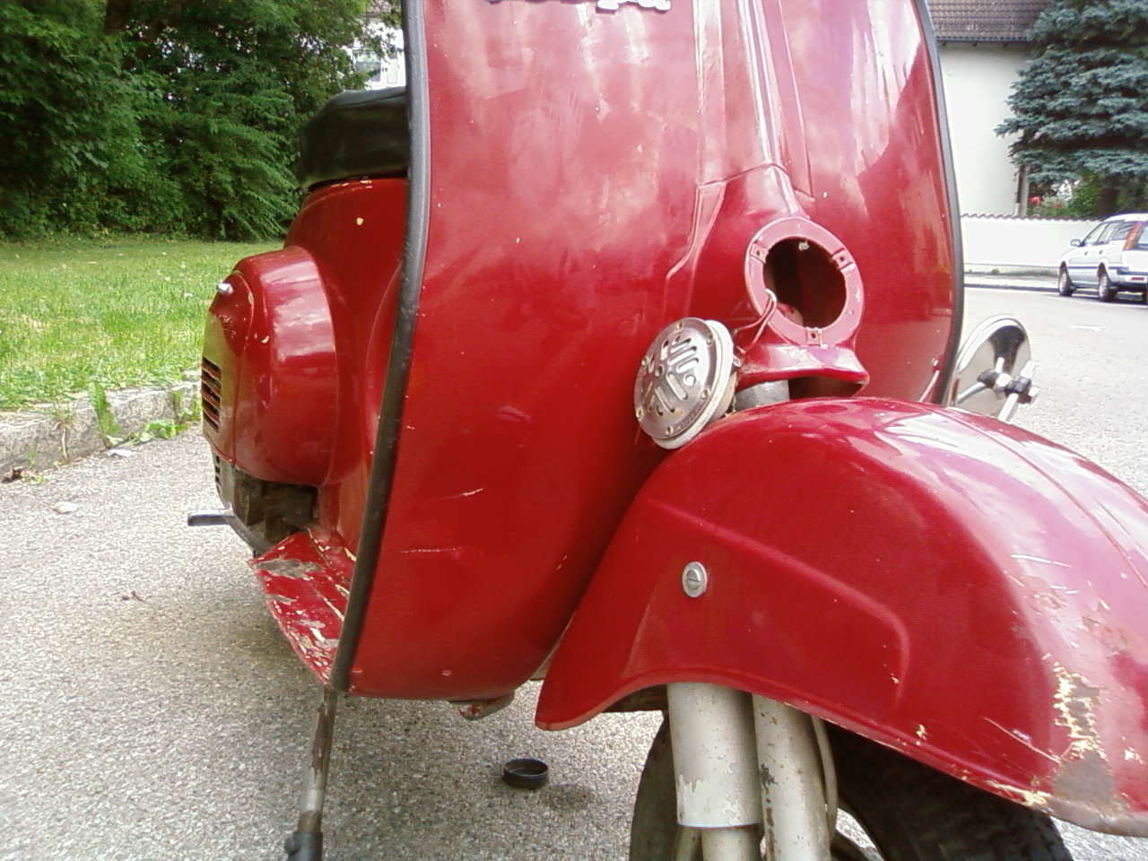

ja habe ich versucht, aber ich komme da einfach nicht rein bei der hupe......des ist einfach viel zu eng...
gibts da nicht noch iirgendeinen anderen teil, es ist zum verückt werden!!

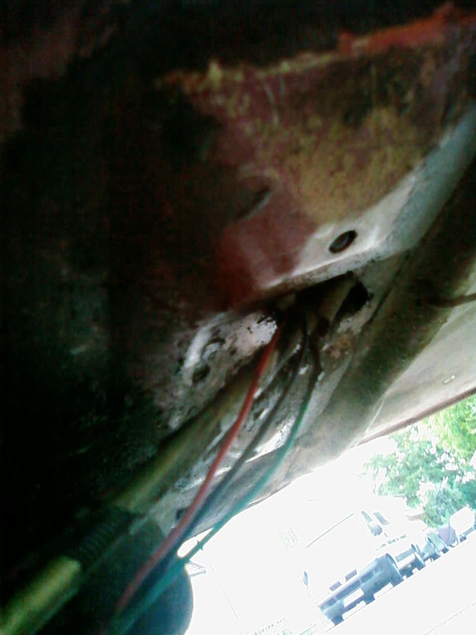

bau mal das bremspedal aus und schieb dann die hülle von hinten
durch den gummiflansch, dann siehst du den zug vorne vorbeikommen
und kannst ihn dann etwas"lenken"
