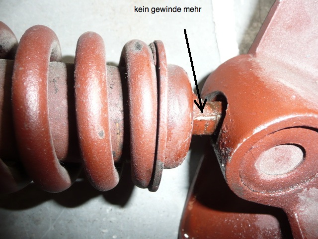

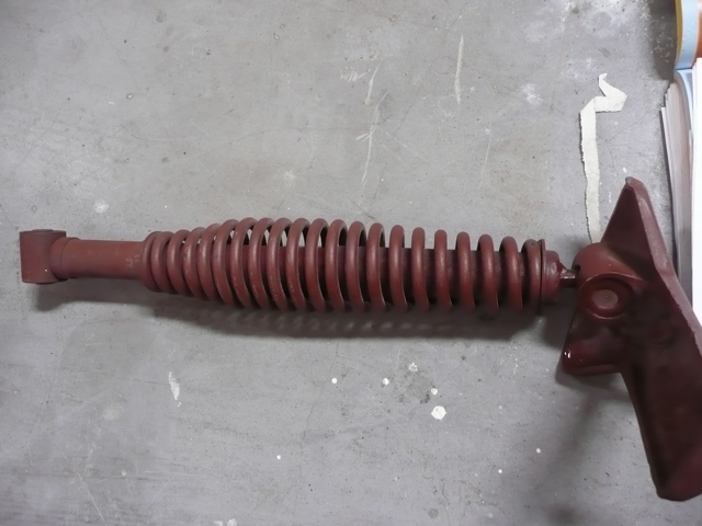

ich möchte gerne den hinteren Stossdämpfer überholen, da er komplett eingejaucht wurde mit Grundierung. Jetzt bekomme ich diesen jedoch oben nicht herausgeschraubt. ich kann den Dämpfer endlos drehen. Die Mutter welche mit der Federhalterung verschweisst ist hat innen kein Gewinde mehr. Habt Ihr einen Tip, wie ich den Dämpfer von der Halterung los bekomme? Ich will da auch nichts kaputt machen.
hilfe! hat niemand ideen? ich hab schon dick wd40 eingesprüht. wenn ich die feder mit kappe hochdrücke und spanne und dann versuche vorsichtig am gewinde mit einer zange festzuhalten (Lappen drunter)....

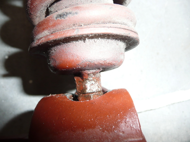

=>Der Federteller ist mit der direkt angrenzenden Mutter verschweisst und diese Mutter hat Innen kein Gewinde mehr. Der Federteller hält also leider gar nichts...
Würdest du also eher die Rahmenstütze zerstören?...

das glaube ich nicht! wenn das so wäre könntest du die kontermutter bis zum ende des gewindes der kolbenstange eindrehen. dann säße sie fest und du könntest sehr leicht die kolbenstange aus dem auge der rahmenstütze herausdrehen.
kannst du die kontermutter nicht weiter eindrehen, dann ist eher das gewinde auf der kolbenstange defekt.

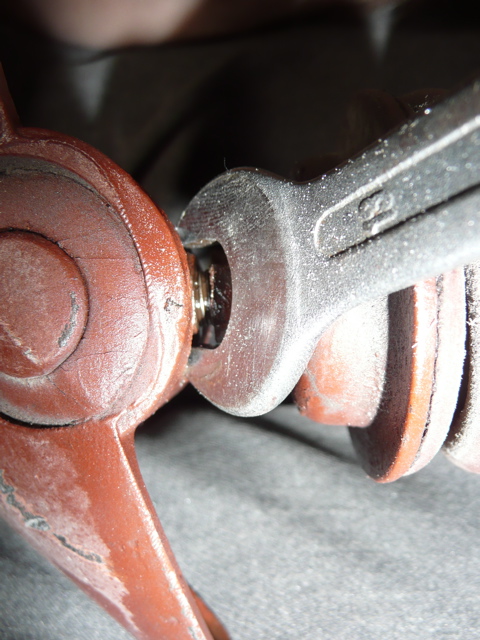

also auf dem Bild mit dem Maulschlüssel hab ich mal den federteller samt mutter hochgehebelt. da ist kein gewinde mehr in der mutter. oder meinst du die mutter in der ausparung?
ok., dann kannst du doch die kontermutter herausdrehen! entweder sie kommt mit der angebackenen kolbenstange oder ohne sie heraus. sitzt die stange fest, und lässt sich wirklich gar nicht bewegen, dann kannst du versuchen in der verlängerung auf der rückseite der rahmenstütze ein loch zu bohren und mit einem schraubenzieher den arretierungsschlitz am ende der kolbenstange zu treffen und sie so herauszudrehen. als letztes bleibt nur die brutalomethode und du musst die aufnahme für das gummilager aufschlitzen und das ganze seitlich herausziehen.
