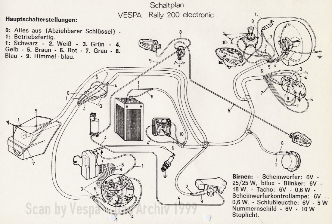

Baue einem Bekannten seine Rally zusammen. Auseinandergenommen war sie schon und nun steh ich vor dem Problem, bei der Verkabelung nicht ganz durchzublicken. Bis jetzt konnte auch kein Schaltplan wirklich weiterhelfen.
Die Fakten: Spannungswanlder mit 3 Anschlüssen, Lenkerendenblinker, Lichtschalter ohne Kill, Zündschloss mit 4 Anschlüssen.
Übrig sind unterm Tank (am Spannungswandler) 2 weiße Stecker, die auch noch miteinander verbunden sind und nach vorne zum Lenker gehen. Könnte was mit dem Blinkerrelais zutun haben...
Ausserdem bräuchte ich die Belegung der 4 Anschlüsse des Zündschlosses und des Lichtschalters. Vielleicht hat das jemand im Kopf und ist so nett und macht ne kleine Skizze....
Paar Sachen konnte ich einfach nachvollziehen, aber mittlerweile stockts...
