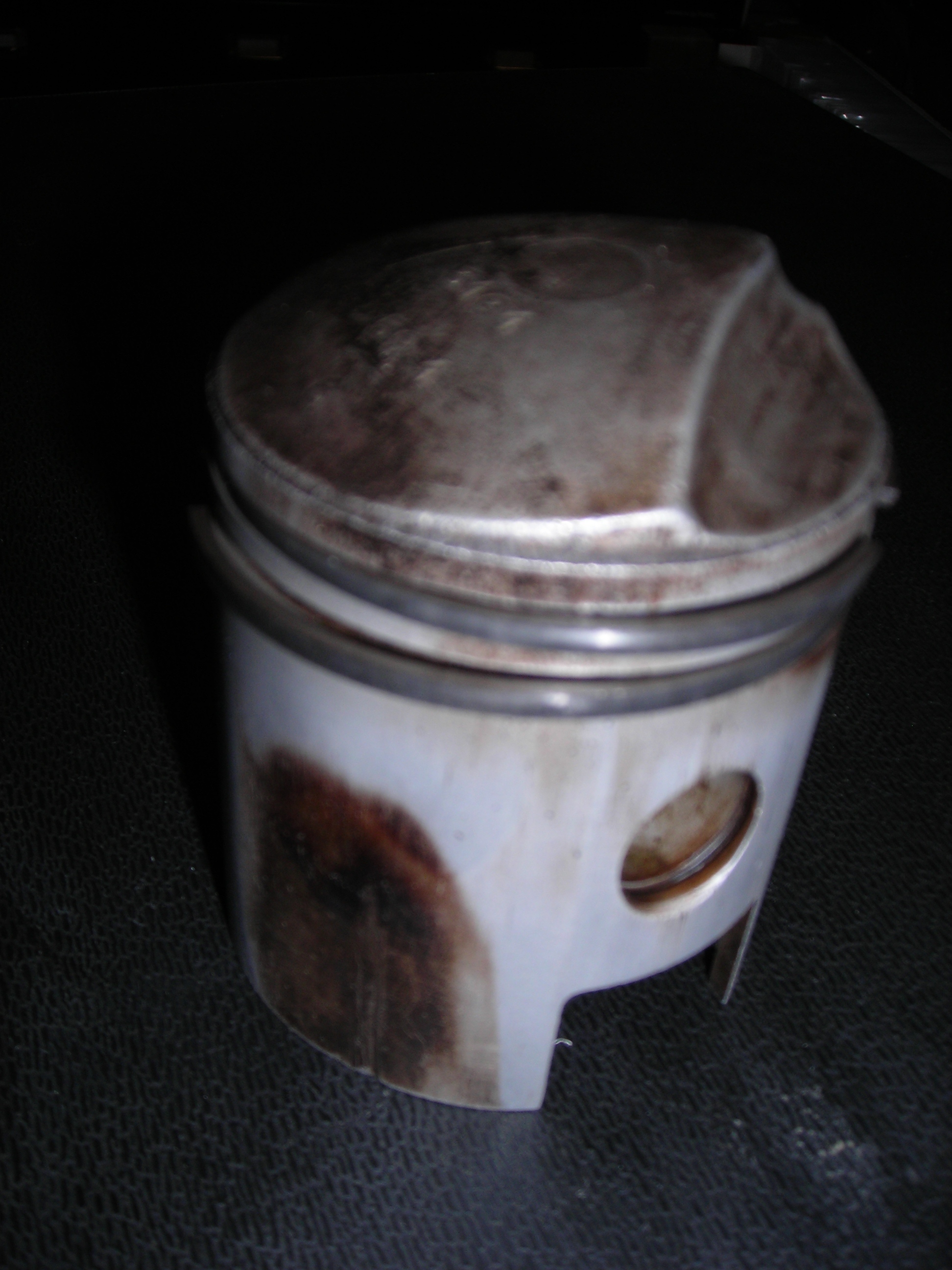

Was ist das für ein Kolben?
Hallo kennt wer diesen Kolben, (Suche Kolbenringe)
Nassenkolben 150ccm
Pistone Borgo 1189 (im Kolben inneren)
3191, 59.1, 6 (oben eingeschlagen)
Durchmesser59,1
Höhe Hemd ca65 mm
Höhe gesamt ca 75 mm
mit besten Hoffnungen
Cooper 68

Hallo haben uns heute am run in altlengbach kennengelernt :-D , binn der mit dem flugzeug :-D , kolbenringe bekommst du in wien angefertigt mfg reini

Danke,Kolbenringe habe ich schon Fahrzeug fährt schon !!!
mfg cooper
Ich muß das mal mit einem vergleichen. T4 sollte unten aber wohl geschlossene Fenster haben.
Edit ? evtl. Ape Übermaß
Bearbeitet von Motorhuhn
Kolben ist aus einer 150er Ape der 50er Jahre
lt Info über PM
mfg Cooper
