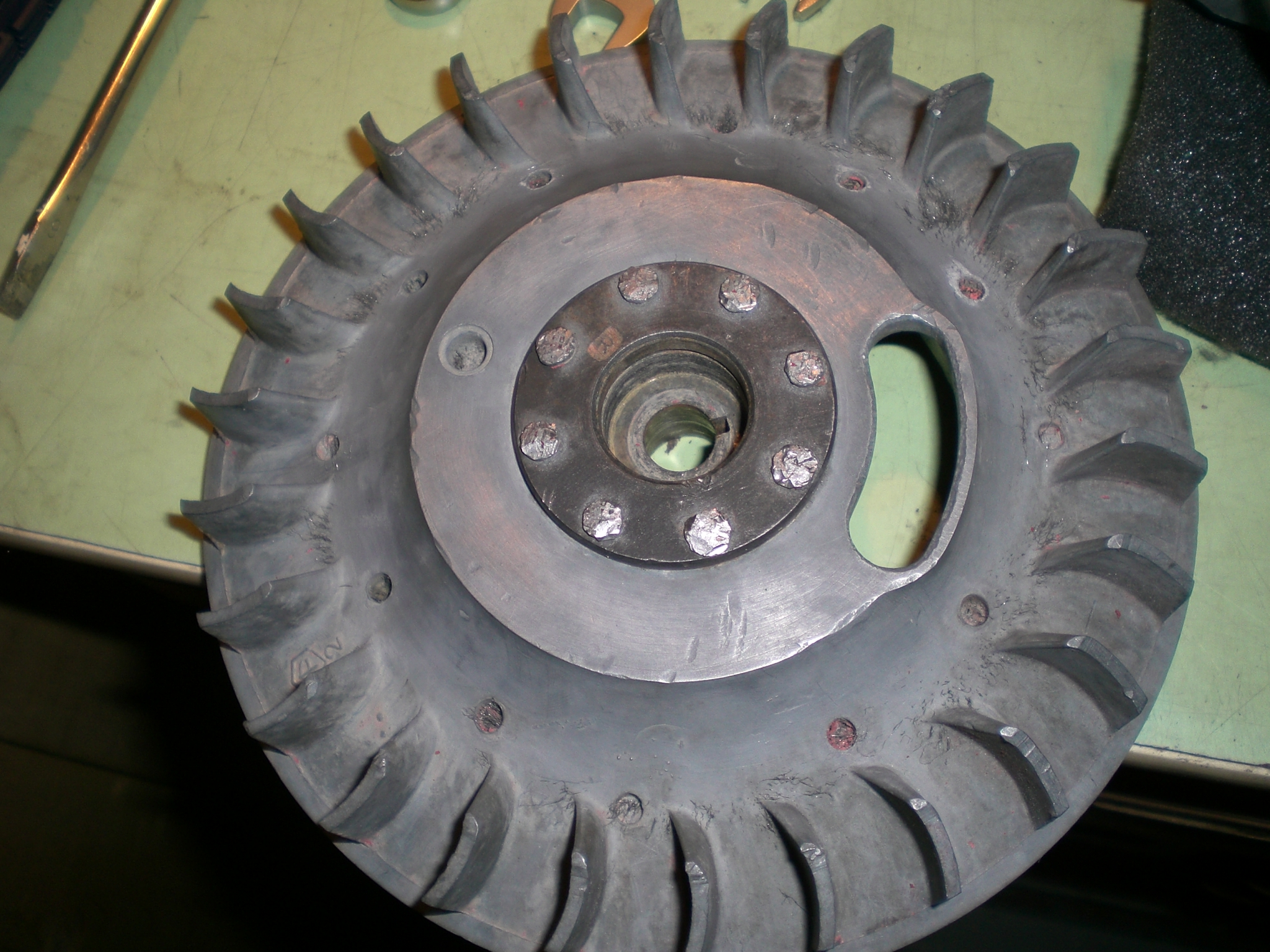

Wie kann ich die Lüfterräder zuordnen??? nach Gewicht oder habe ich 12V und 6V zu unterscheiden?

Das Lüra für die 3 Spulen 5 Kabel 12 V Zgp dürfte wenns das von einer Special ist um die 1,6Kg wiegen, beim rest weiß ichs nicht
Ed: die lüfterräder solten aber auf allen Zgp´s laufen

Dann sollte die Einheit zusammenspielen:
6V Zündung mit ET3 Lüfterrad (3000gr).
Ds shwere LR ist absicht da ich einen 85DR mit 19er Gaser fahre (3,72 Primär)

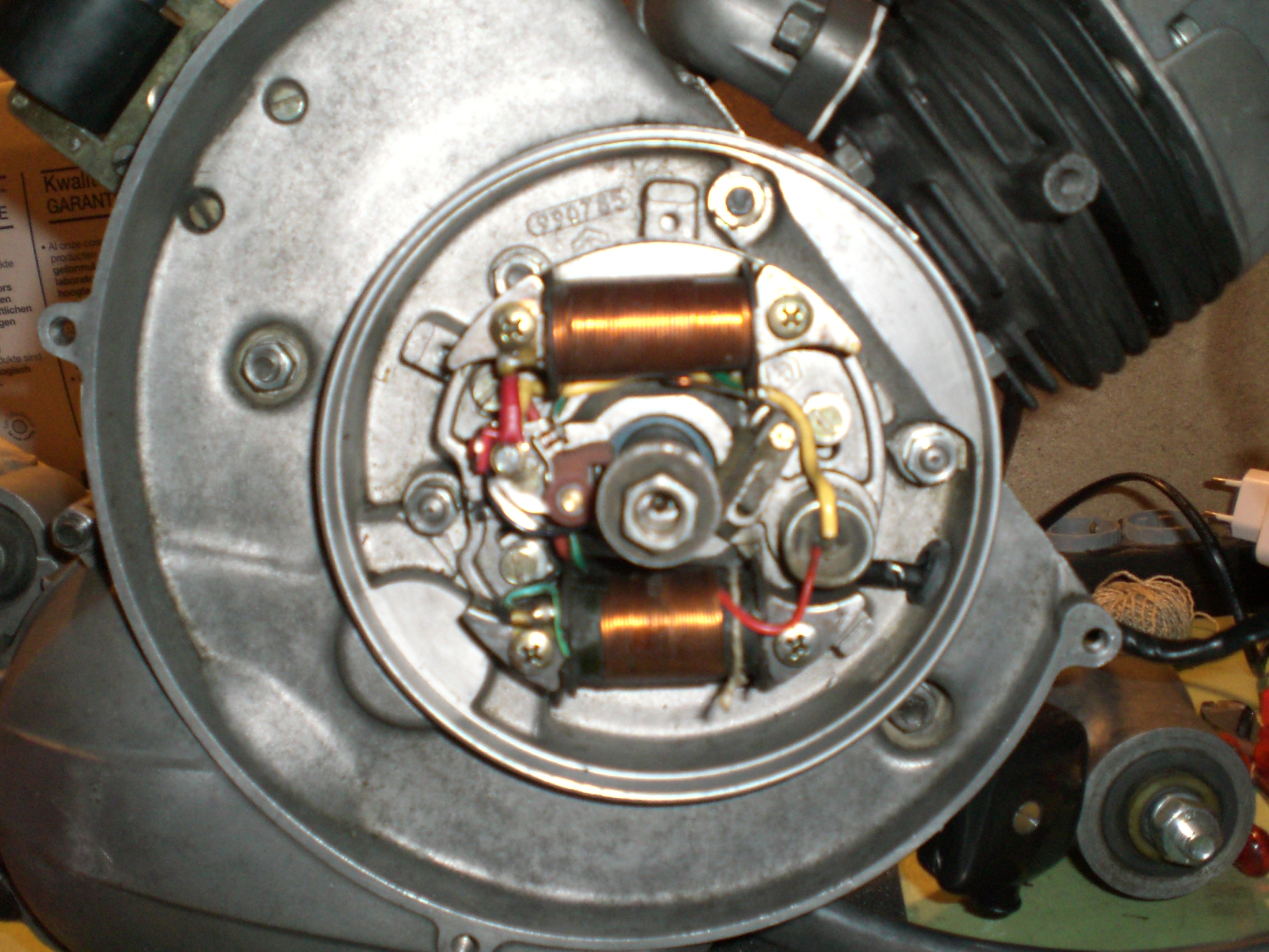

OK,
und was ist das auf dem Bild? 1. Serie 6V ohne Bremslicht?
sieht wie die Standard-Italien-6V Zündung aus, die hab ich sogar noch bei ner 81er Special verbaut
keinerlei Extras wie Blinker oder Bremslicht, versorgt Licht und im Normalfall noch ne Schnarre
keine 1. Serie
