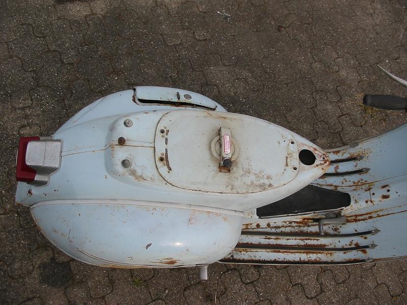

und das hier ist der Tank in meiner VNB:
Für mich ist jetzt kein Unterschied auf den Bildern zu erkennen, kann es also sein dass es der gleiche Tank ist? Oder ist der Unterschied so minimal dass man ihn auf den Bildern nicht sehen kann?
Kann es sein, dass der Tank der VNB6T anders ist wie die anderen? weil auf dem Bild sieht es mir jetzt nicht so aus, als liegt der Tank in der Mulde.

Die beiden gezeigten Tanks sind identisch. Bin mir jetzt nicht sicher: haben evtl. die späteren VNBs schon den "PX-Style"-Tank mit dem breiteren Rand? Ohne ein Buch hier zu haben, nur dem Rücklicht nach: ist das 'ne VNB5 oder 6? Könnte sein, dass die Tanks da schon so aussahen. Bei 65er Sprints und 66er GTs ist das schon der Fall.
Ist eine VNB6T. Nur die hat dieses Rücklicht.
Aber dann bin ich ja beruhigt und kann guten Gewissens den Tank nehmen.
Danke!
ich hatte auch mal eine VNB6T und kann bestätigen das die auch den neueren Tank hatte der auf den Fotos zu sehen ist!
