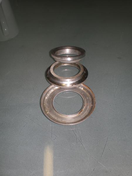

Hallo zusammen,
Ist die Position von den Ringen richtig?
Ist die Position der Ringe richtig oder läßt die obere Ringoberseite
unten zusammenbauen?
Oder wie macht man das richtig ?

Unteres Blech auf dem Photo ist auf jeden Fall der Staubschutzring, der wird auf das Lenkrohr unten gelegt, darüber kommt als nächstes der Lagerring. Jetzt bin ich mir aber unsicher, ob das der auf dem Photo an zweiter Stelle abgebildete ist??? :-D
Zur Montage: den Lagerring erhitzen und dann ringsherum mit einem Schraubenzieher oder Ähnlichem auf den Lagersitz schagen. Vorsicht, dass der Ring nicht verkantet.
Ich meine, dass das dritte Teil auf dem Photo oben in die Karosserie kommt. Hier am besten mit einem Stück Hartholz in die Aufnahme oben reinschlagen.
Unten in die Karosserie wird also noch das Gegenstück der unteren Lagerschale montiert sein (wird bei Dir wahrscheinlich noch am Rahmen hängen). Neben den Kugel fehlt dann noch der obere schraubbare Lagerring, der Zwischenring mit Nase und die schraubbare Ring zum Kontern.
Um sicher zu gehen, würde ich mal nach den anderen Teile suchen. Also: befindet sich unten in der Krosserie noch eine Lagerschale?

Dieser ring :
Ausgedehnte Seite des Ringes oben oder unten?
Woher kommt der Ring?
Am Platz Nr. 1 (an der Oberseite) oder 2 (unten)?
Wie wird der Ring angebracht?
Also ich sehe zwei Ringe der unteren Lagerschale unten. Am Bild von oben nach unten: 1.) ist von einer PX, Sprint, Rally,... für Kugelringe (liegt verkehrt rum) 2.) ist eine Lagerschale einer 150GS für einzelne Kugeln. und 3.) ein Staubring. Gehört zw. Gabel und Lagerschale.
Am Bild wo man die obere Lagerschale des unteren Lenklager sieht (noch eingebaut) sehe ich eine relativ breiten Rand (wie bei einer PX). Das schaut bei einer 150GS dünner aus. Kann es sein, dass bei diesem Roller Kugelringe montiert waren? Ich würde die Kugeln einsetzen und das Ganze ohne Gabel x ausprobieren ob es sauber läuft und ob eh kein Spiel vorhanden ist.

So Dank für das Ermitteln des Problems. :-D
Ein Ring scheint, mit den ursprünglichen Teilen oben gemischt zu haben.
Die obere Lagerschale des unteren Lenklager (war noch eingebaut) ist die original schale der GS und wurde nicht abgenommen.
Die ist die Weise, die der Ring angebracht werden soll:
Die original Kugeln werden wieder eingesetzt.
Dank wieder für die Hilfe.
Die drei Ringe auf oberer Haltung sind kein Problem mehr :
