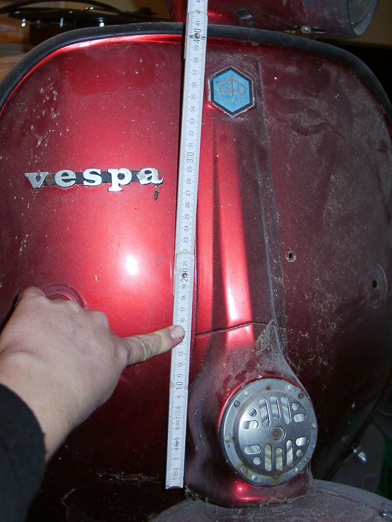

kann jemand mal von der oberen kante bis zum ende des kaskade vermessen ?
ich komm da auf 40,5cm...
bin grad dabei ne PKXL2 Gabel für Sprint anzupassen, wenn ich die PKXL2 Gabel in den Rahmen stecke dann ist für den Kotflügel fast kein Platz mehr!
MfG Jones :-D

also kurz nachgemessen:
40,5 cm o.K. Kaskade bis u.K Kaskade
41,5 cm o.K. Beinschild bis u.K. Kaskade
sonst gugse hier.
Wenne den Zollstock ans Blech drückst kommst auf die Maße die oben genannt sind.
Wie wärs, wenn das Lenkrohr noch lang genug is ,dir unter der Lagerschale ein Distanzstück setzts damit der Koti wieder Luft hat.
Gruß Hara

vielen dank fürs messen!!! :-D
ich werds wohl so mit dem Distanzstück machen :-D
MfG Jones :-D
