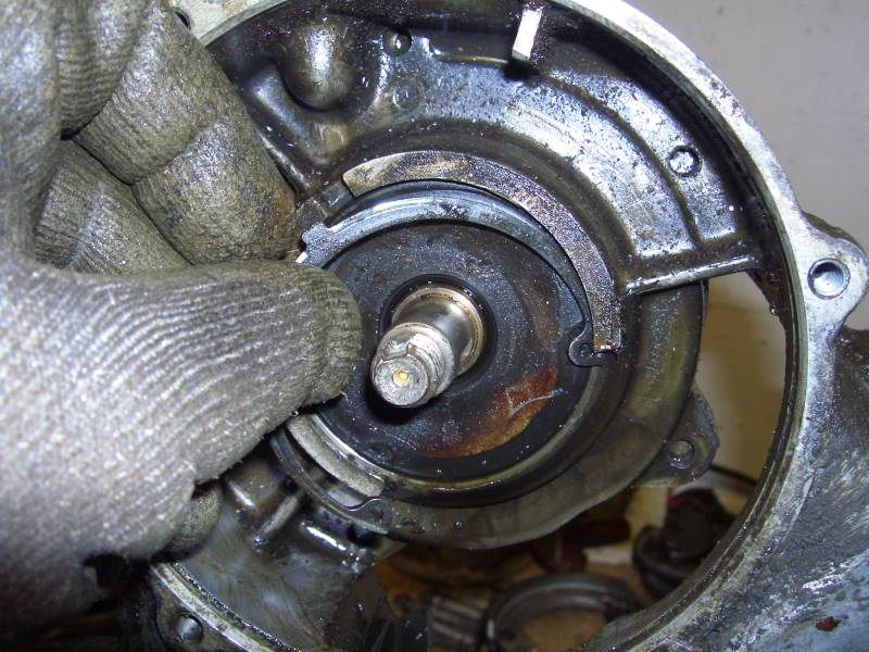

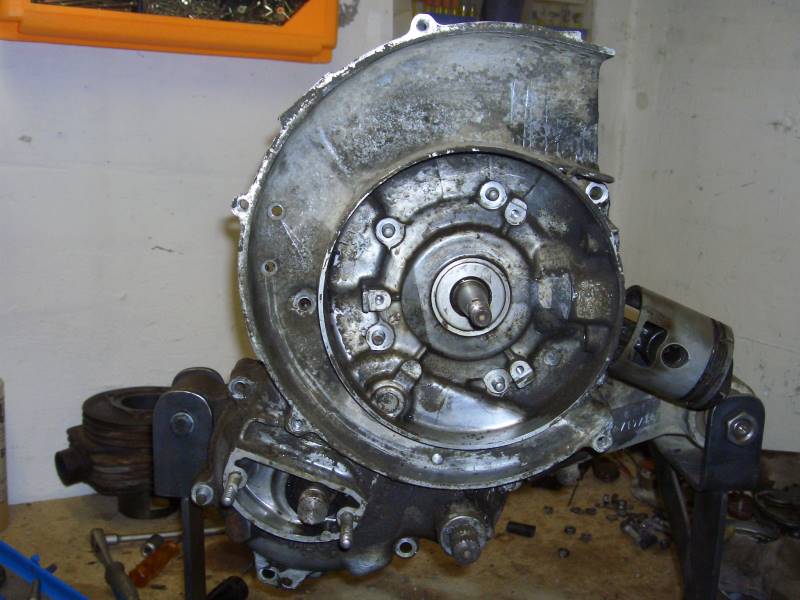

limaseite:
kuluseite:
müsste eigentlich stimmen von den seiten her
Na also, du hast nen alten Motor. Da ist Einbau neuer Lager und der KW etwas umständlicher, als zuvor von den anderen beschrieben.
Ich hab die Lager erst beide erwärmt, die KW zuvor ins Eisfach gelegt. Nun die warmen Lager auf beiden Seiten der KW aufschieben. Nun die komplette KW mit beiden Lagern ins Eisfach legen. Nun beide Blockhälften rund um den Lagersitz erwärmen. Nach dem Erhitzen den Dichtring auf der Kuluseite einsetzen und die kalte KW mit dem Lager einpressen. Evtl hierzu mit einem Holzstück und nem Hammer etwas nachhelfen, aber nur, wenn das Lager nicht verkantet ist. Nun die kleine Blockhälfte (evtl noch etwas nachheizen) nehmen und den Dichtring einsetzen. Nun diese warme kleine Blockhälfte über den KW-Stumpf stülpen und rundrum mit leichten Schlägen (Gummihammer) den Block über das Lager pressen. Vorsicht beim Dichtring, die Lippe klappt leider gerne um. Wenn Blockhälften zusammenliegen, die M7 Motorschrauben anschrauben und festziehen. Nun noch ein paar Setzschläge rechts und links auf die KW (Holzklotz und Hammer), und die Welle sollte sich frei drehen lassen...
