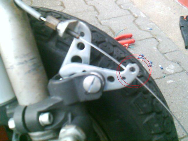

Habe ein Problem mit meiner Grimeca Teilhydraulisch...
Mir fehlt warscheinlich eine Aufnahme für den Bremszug!..... siehe Bild!!!!!!!
Kann mir jemand mal ein Ratschlag geben was da fehlt bzw. was man da so basteln muss!?!?!?!?
Vielleicht hat auch noch jemand so eine Aufnahme bei sich rumliegen??!?!??? :-D

steck doch einfach das bremszugseil vom halbhydraulischen druckgeber durch das loch vom hebel. dieses fixierst du dann einfach mit nem schraubnibbel. gleiches prinzip wie bei den anderen seilzügen. wichtig gscheid anziehen damits net locker wird.

entweder mit dem Schraubnippel wie schon oben beschrieben oder du nimmst eine kurze M8'er Schraube mit Mutter kontern, dann Punkt machen wo Zug durchkommt, Loch bohren und dann Zug durch und mit Schraubnippel befestigen.
könnte mir Vorstellen, dass es ansonsten den zug, wenn man ihn nur so durch zieht und mit Nippel befestigt, abschert oder des Blech von dem Druckgeber sich verzieht.
Einfach mal kreativ sein und etwas Basteln!
gruß Fabian

Fehlt da nicht sowas ?!?
Artikel Nr.: 1154738 an Lager: SCK
Name: Klemmplättchenset ( Bremse H.) komplett
Preis: 7,34EUR incl. 19% MwSt.

Erst einmal vielen Dank für eure Tips, ich glaube mit den Klemmplättchen werde ich das auf jeden Fall hinbekommen. Auch danke für die Basteltips!
