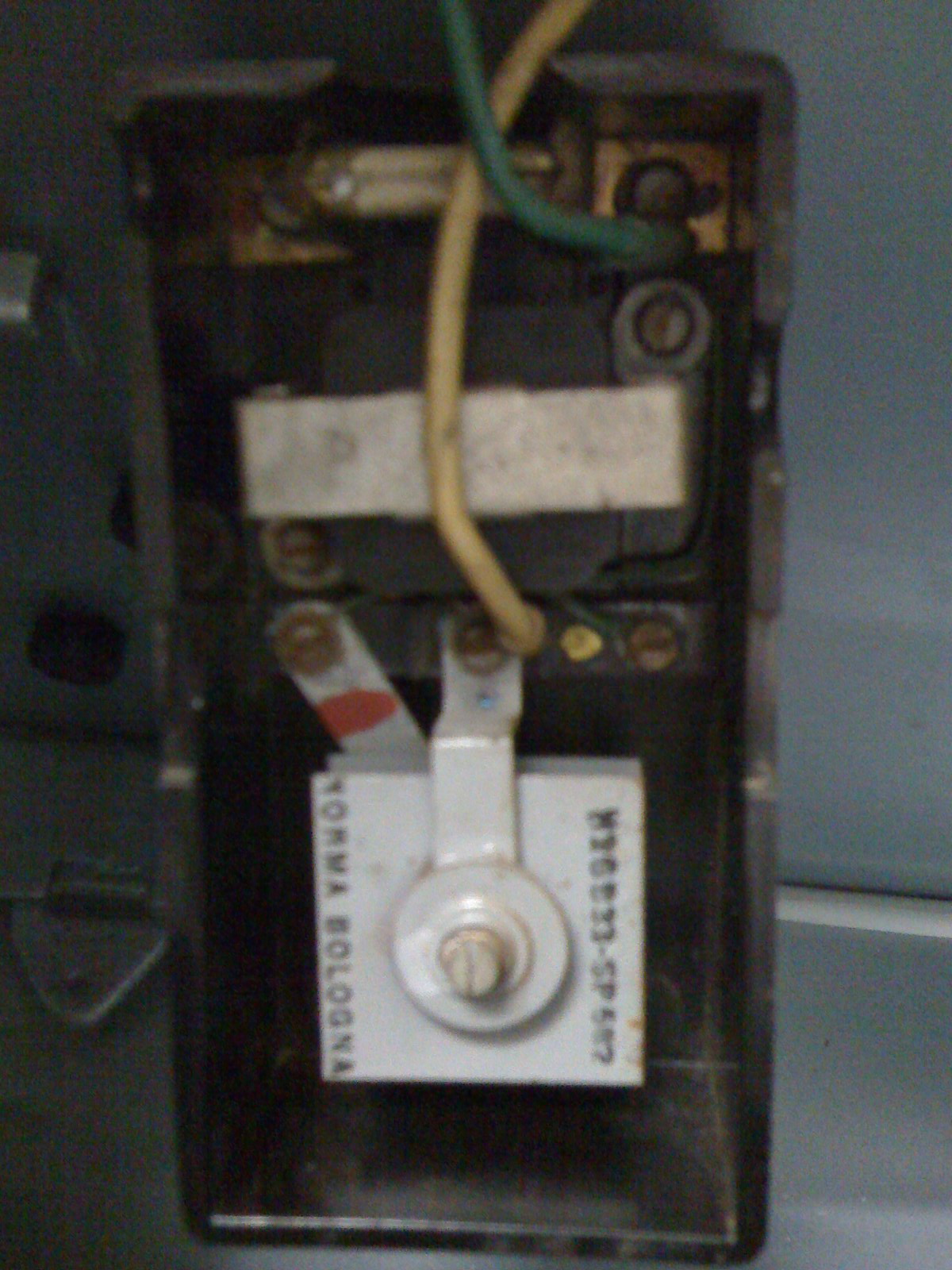

hallo zusammen, ich habe das problem das bei meiner frisch restaurierten vb1, das licht und die hupe nicht gehen. nun, da ich als einziges bei der zündrundplatte nicht alles neu gemacht habe, wird sich das nun wohl rächen. anbei ein foto... welche zündspule muss den ausgewechselt werden, damit licht und hupe wieder funzen? die vespa läuft, also zündung funzt... danke, gruss camu
