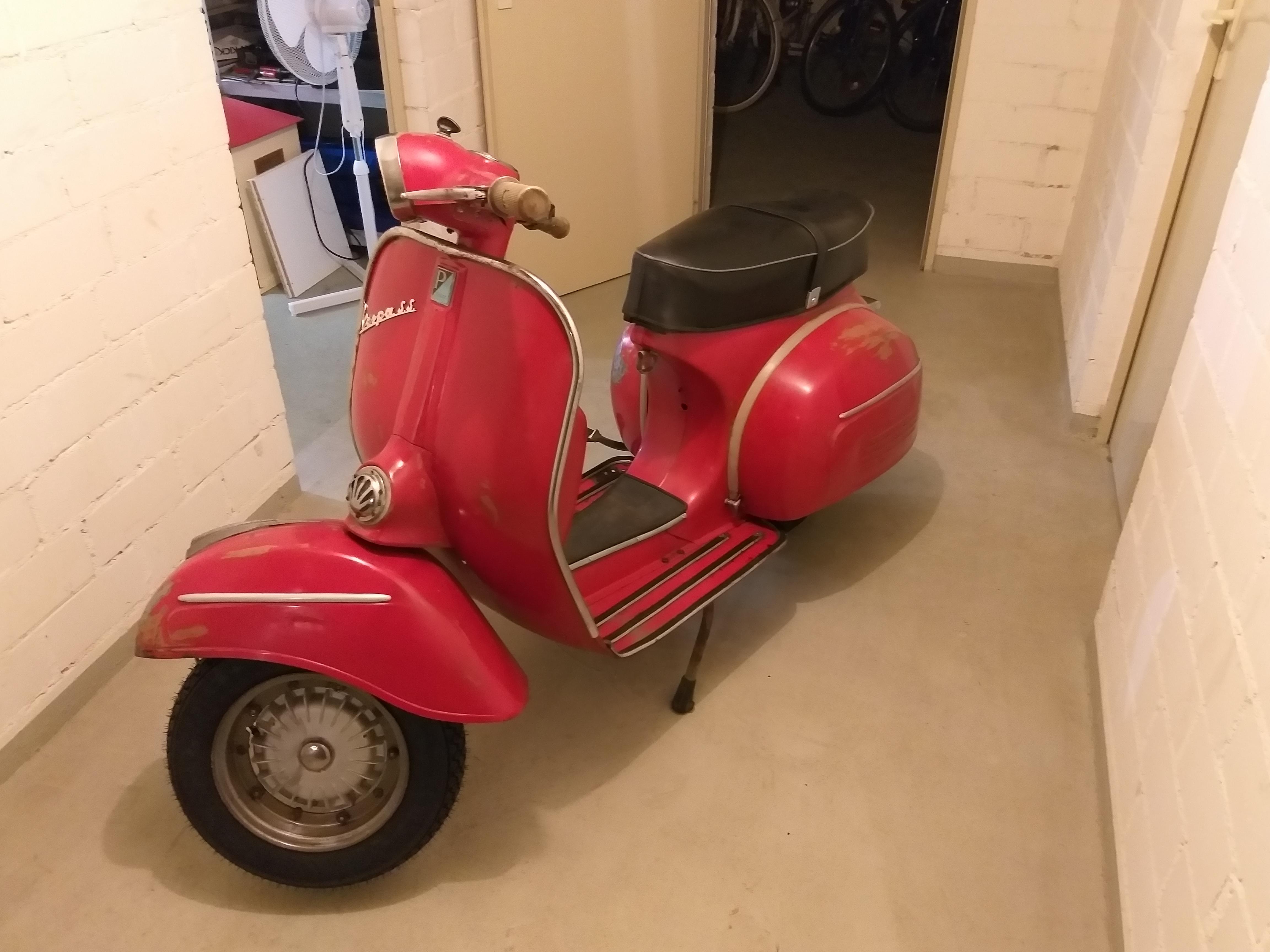

  13. Wie bekomme ich den unteren wieder ab, ohne die Ache wieder raus zu nehmen? Der sitz ordentlich fest
