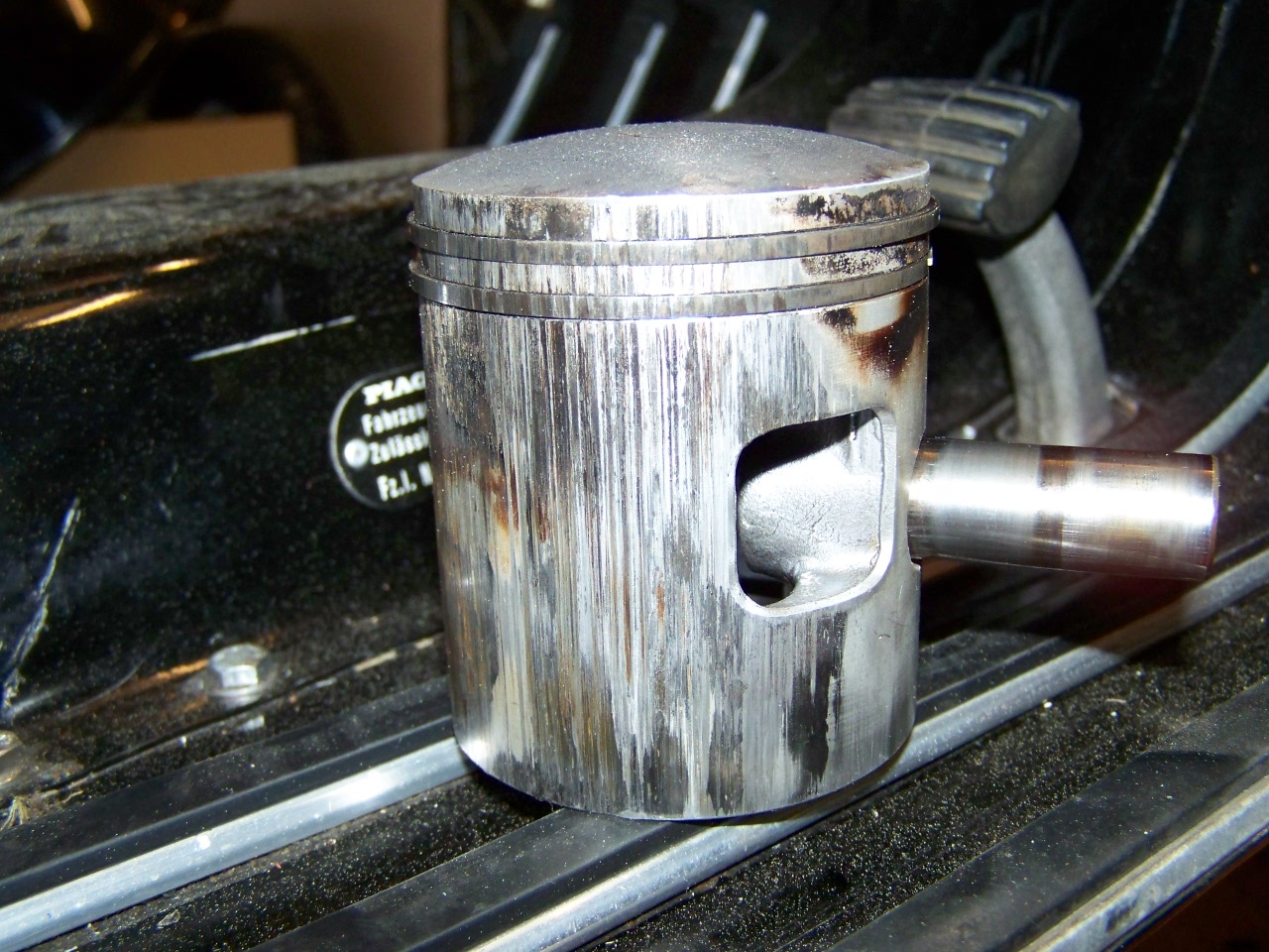

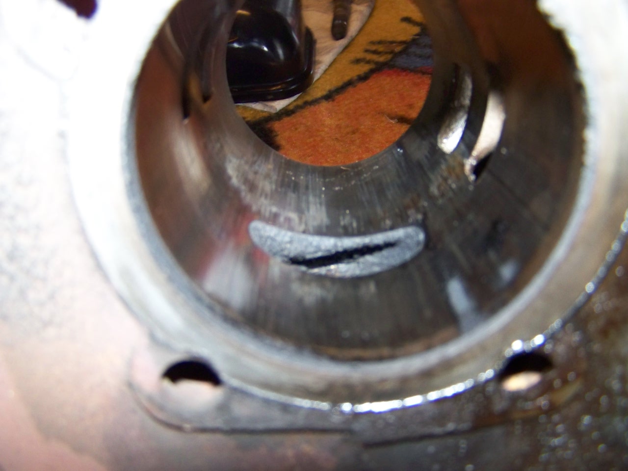

Nabend! ...überarbeite gerade die 98er PX (ca. 24000 km Laufleistung nach Tacho, keine Ahnung ob die schon mal offen war, mäßig gepflegt): Was zum Teufel ist denn mit dem Kolben passiert? Klemmer? Ölpumpe versagt? Der Pinasco der da rein soll muckt natürlich noch rum (EleStartLüRa)ich trau mich nicht so recht da am Kanal zuviel abzunehmen, sonst kann ich dem Gemisch bei der Arbeit zusehen...vorläufig hab ich mal den Kranz abgenommen, ich wollte aber eigentlich sowohl Ölpumpe als auch Ele-Start behalten (jaja ich weiß, ist sowas von Metrosexuell... ) Wie weit kann ich da gehen? ...ggf. einer im Bereich Dortmund der sich da auskennt, mache gerne auch Hausbesuche... Ansonsten frag ich mich noch was der für ein Öl drinhatte, bei der Kohle am Kolbenboden: Letzte Frage: Neue Tacho-Außen und Innenwelle drin, dreh ich am Rad dreht sich die Welle oben beim rückwärtsdrehen 1a, beim vorwärtsdrehen nur kurz... Wassn da los? Abschließend noch, die "Sterntrommel" an den Scheibenbremsen PXen sehen ja echt bescheiden aus, die Grimeca "Trommeln" machen echt nen schlanken Fuss...find ich... und Obacht beim Abnehmen des Zahnkranzes, das Material am LüRa ist echt dünn: -

...weil ich mir nicht sicher bin bei welcher Rippe ich nun bei muss... 1. Rippe ist ja der Kanal drunter, wenn es um die 3. Rippe geht säg ich einfach mit der Metallsäge oder der Flex, werde dann erstmal mit dem orschinoll Zylinder vergleichen und dann Hand anlegen... Danke schon mal!
