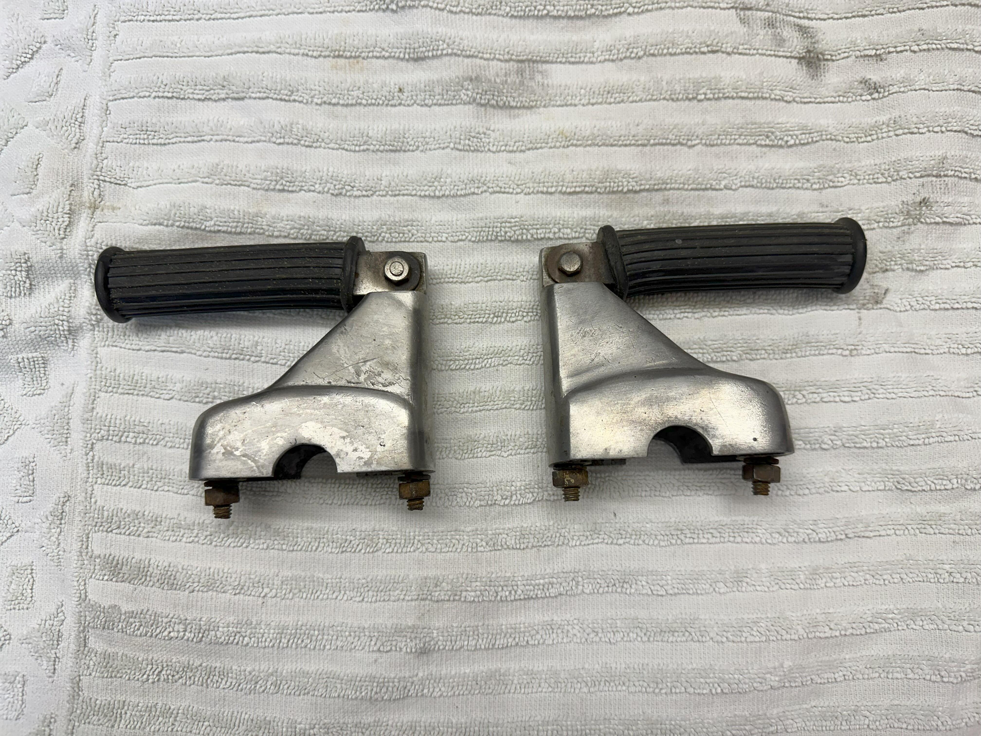

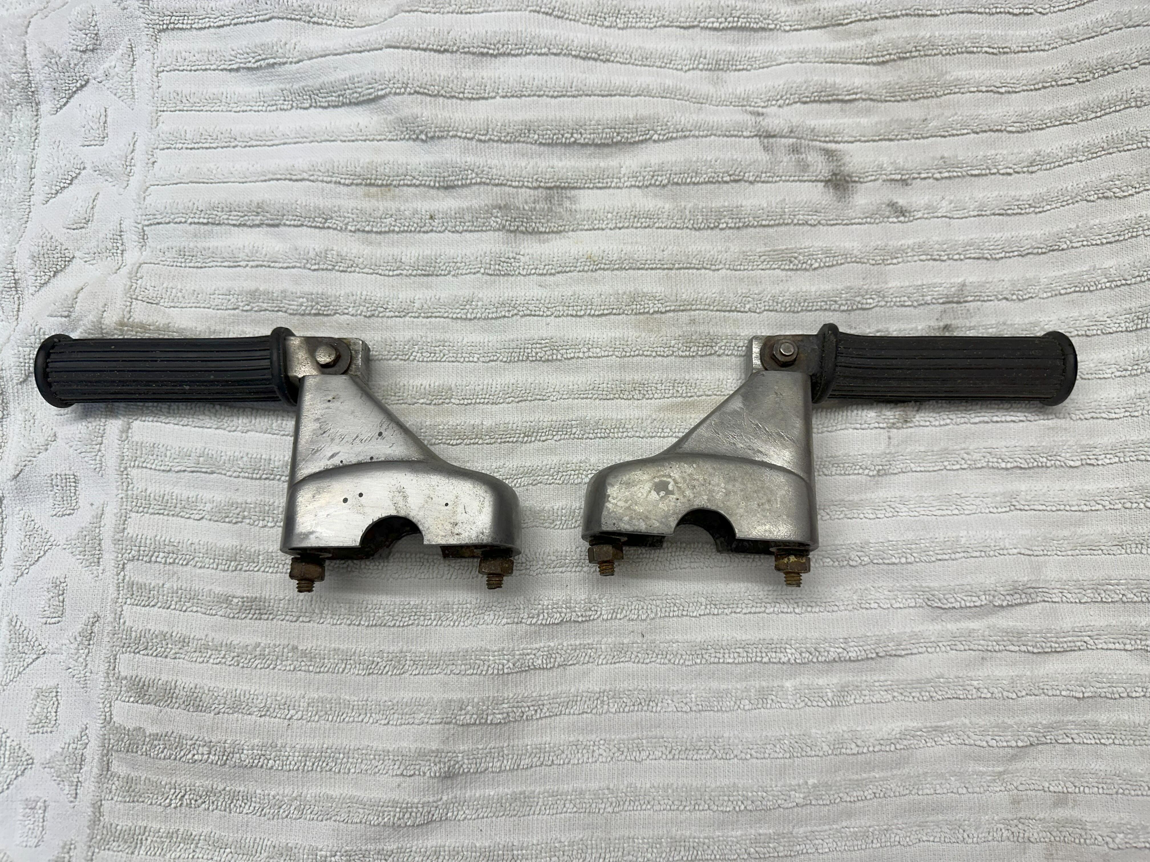

  2. Habe beim aufräumen diese Fußrasten gefunden und möchte wissen für welches Modell die sind und was sowas wert ist. Vielleicht kennt die ja jemand und kann mir weiterhelfen.

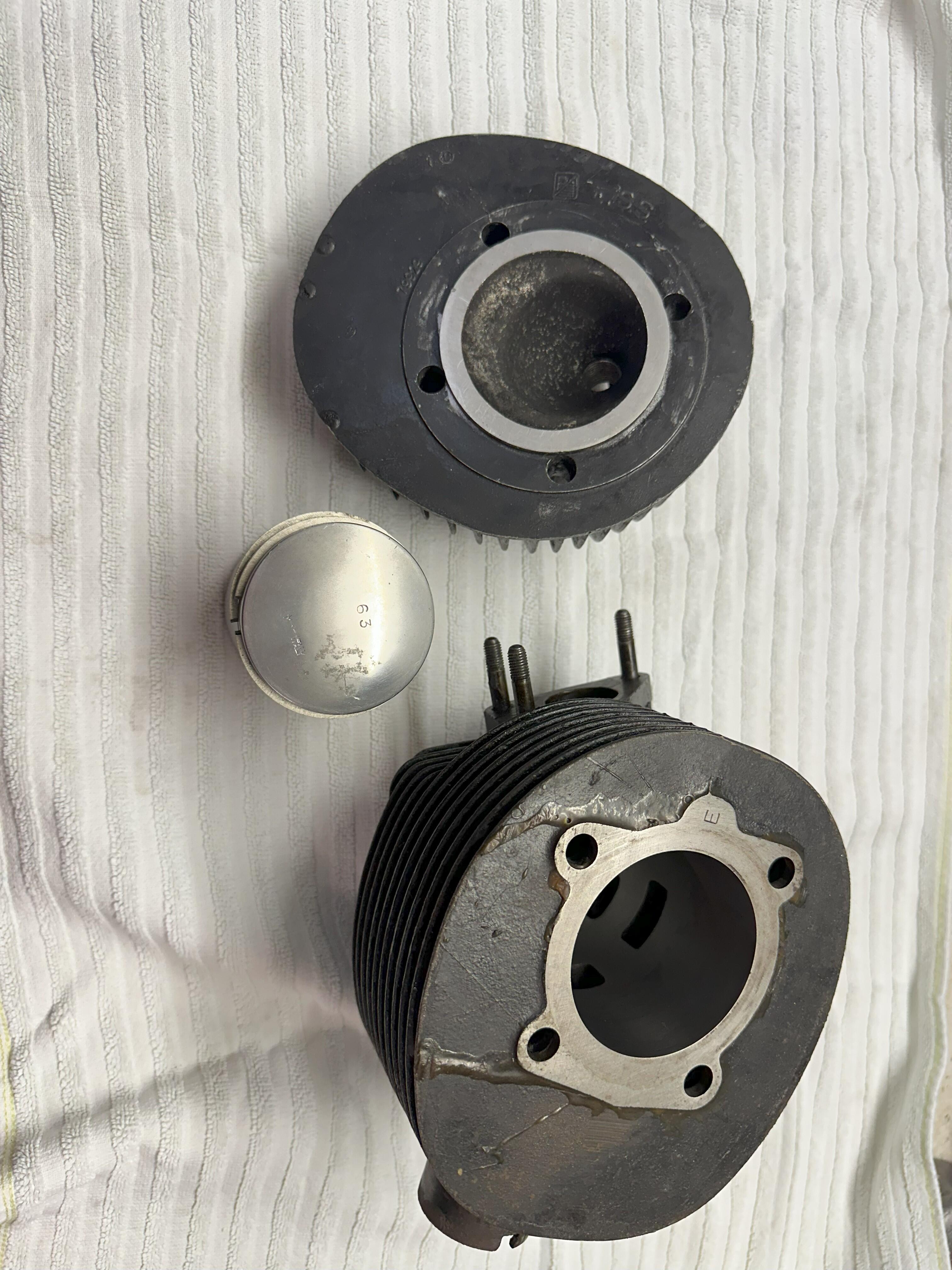

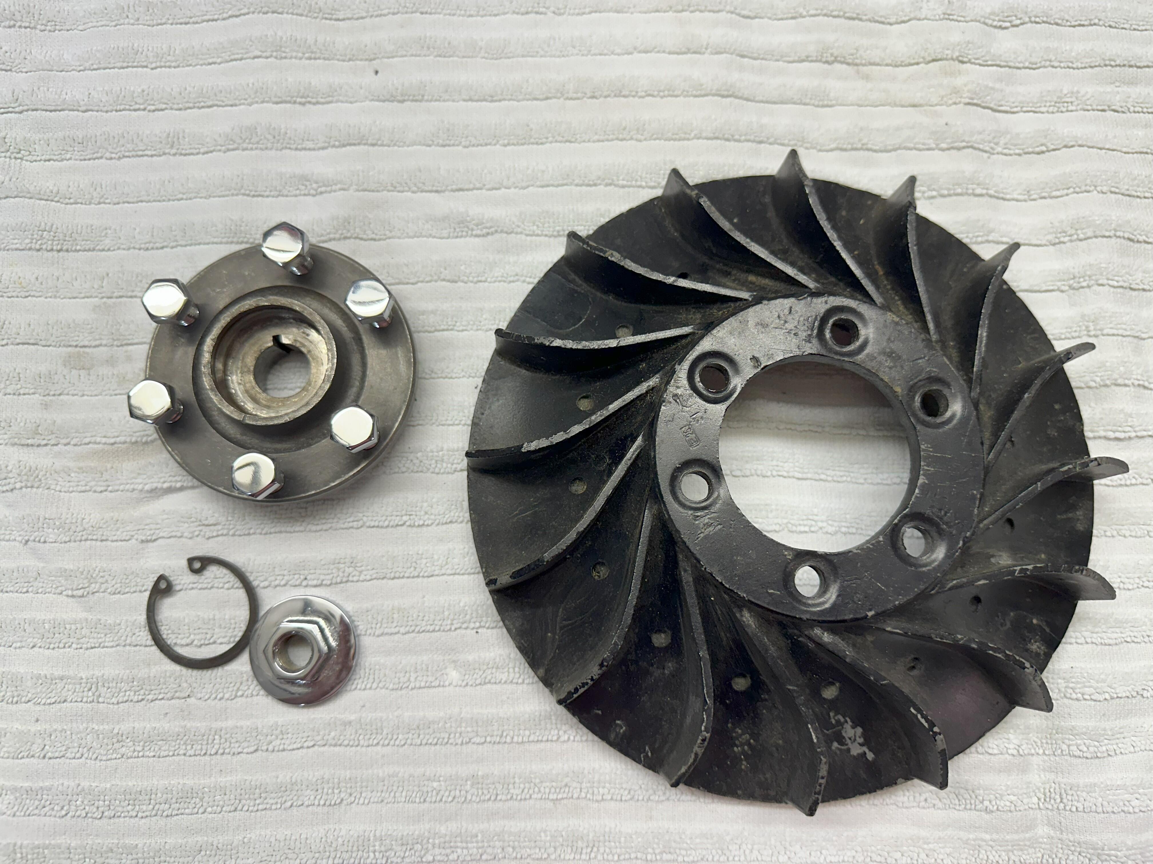

  3. Ich habe noch einige 180 SS liegen die ich verkaufen möchte. Im Netz habe ich keine Anhaltspunkte zum Wert dieser Teile gefunden. Was sind die folgenden Teile wert? 1. Vergaser SI 27/23 - nebendüse fehlt 2. Vergaser Luftfiltergehäuse unterteil 3. 180 SS Zylinder - neuer Kolben, Zylinder wurde gehont und war seither nicht verbaut. 4. Polrad - die Schrauben sind verchromt
