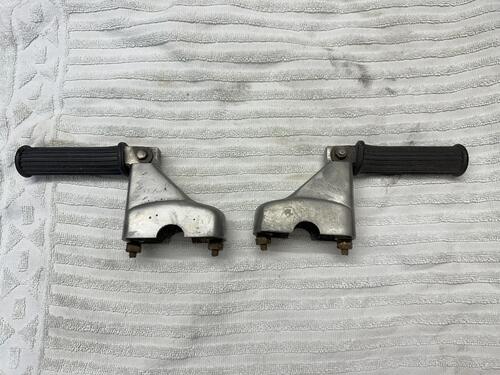

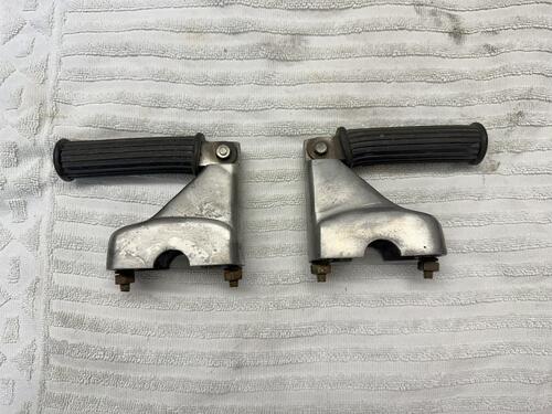

Fußrasten - Modell Frage?
Oldi Louis antwortete auf Oldi Louis's Thema in Kaufberatung/Verkaufsberatung für Vespa und Lambretta RollerDer Lochabstand beträgt 65 mm.
Habe beim aufräumen diese Fußrasten gefunden und möchte wissen für welches Modell die sind und was sowas wert ist. Vielleicht kennt die ja jemand und kann mir weiterhelfen.
