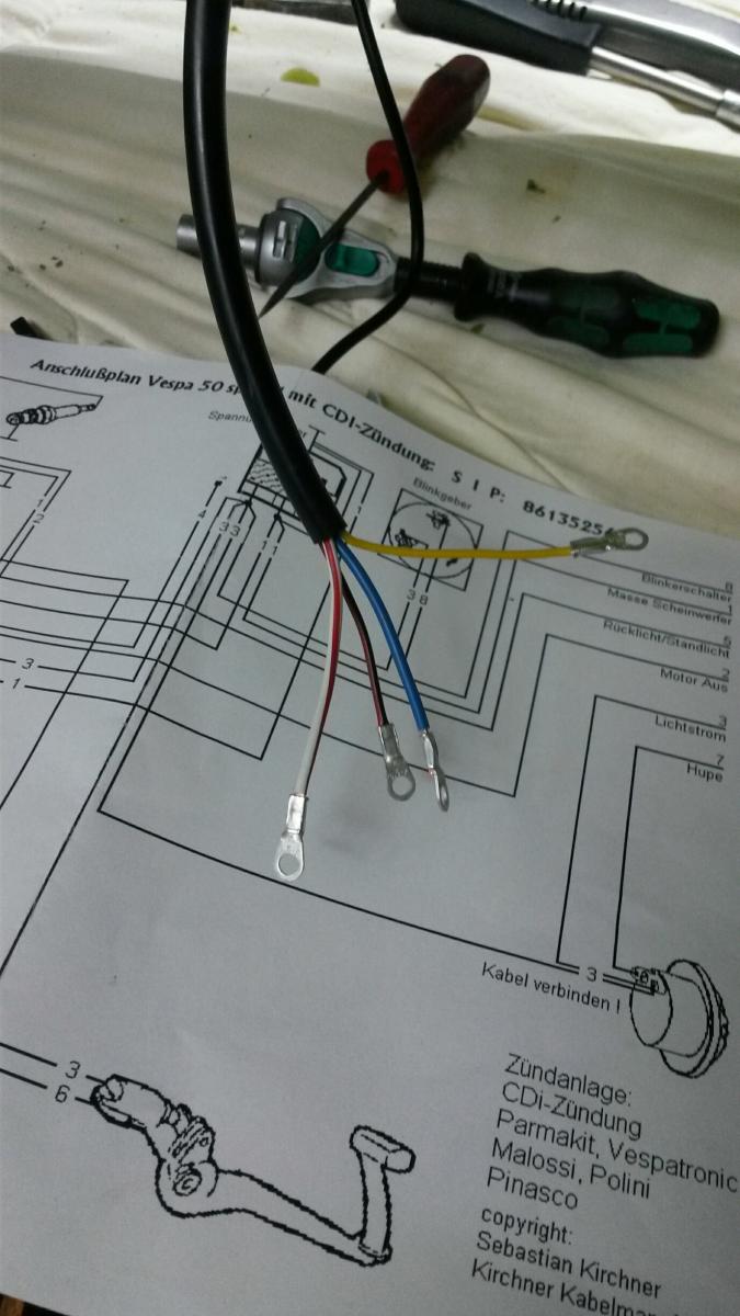

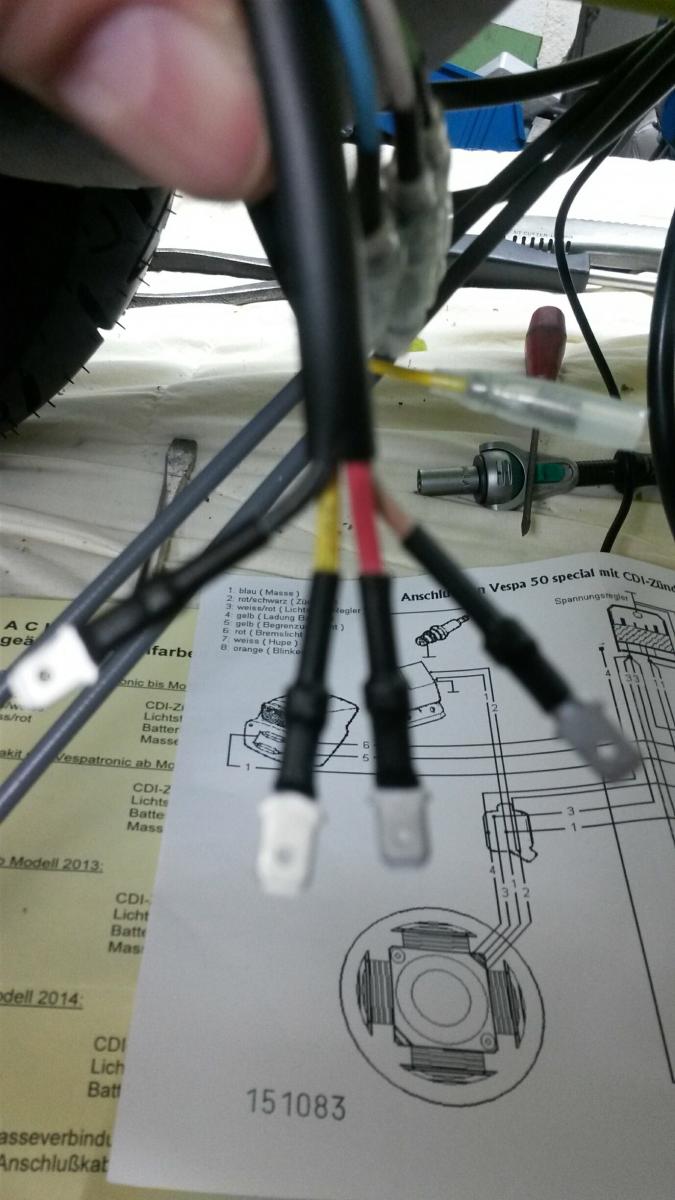

  7. Hi, danke für die Nachricht. Passt leider alles nicht so zusammen. Ich habe jetzt einen Spannungsführenden an den Plus meines Kabelbaums geklemmt, die anderen 2 weggelassen und es scheint zu funzen. Hab Licht, Bremslicht etc. Jetzt muss ich noch die Blinker zum laufen bringen. Ich habe den Kram halt bei Sip gekauft undf in deren Video ists angeblich ein Kinderspiel. Farbe auf Farbe etc.Die Ralität sieht leider anders aus.
  8. Hallo, lese schon eine Zeitlang hier mit und hab jetzt mal ein Problem. Ich hab in meine 50N Spezial aus 1972 eine Malossi Zündung und einen neuen Kabelbaum von SIP eingebaut. Lt. Beschreibung sollen da ja die Farben zusammenpassen. Tun sie aber leider nicht. Ich hab jetzt den Motor laufen lassen und die Kabel gemessen. Alle Kabel, ausser dem schwarzen, dass vom Spannungsregler kommt, haben Spannung so zwischen 7 und 10Volt. Kennt sich jemand damit aus oder hat das auch mal gemacht? Anbei 2 Bilder. Das Bild mit den Flachsteckern ist der Malossikabelbaum das mit den Rundsteckern ist der Sip Kabelbaum. Über Tipps würde ich mich sehr freuen. Gruß Ferry
