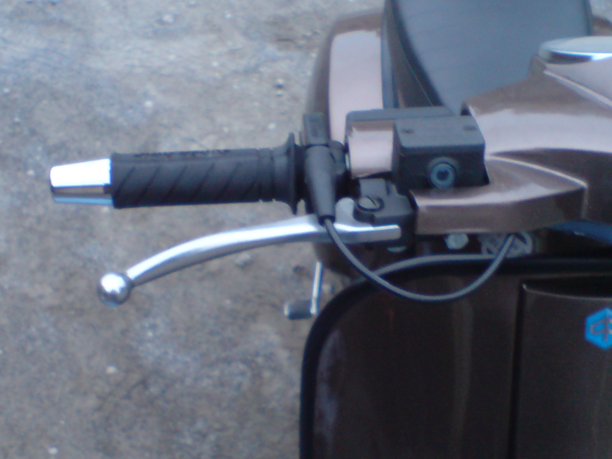

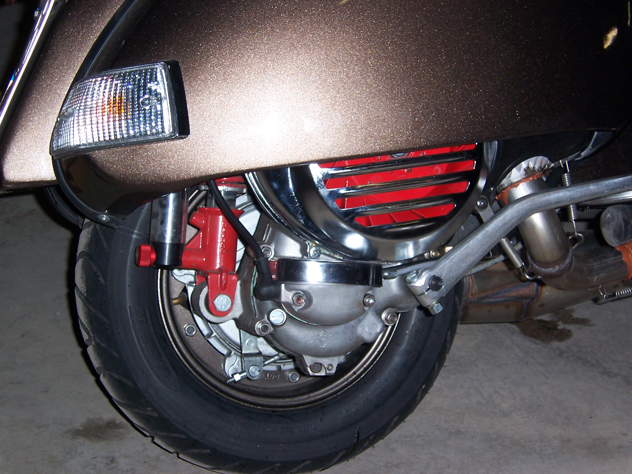

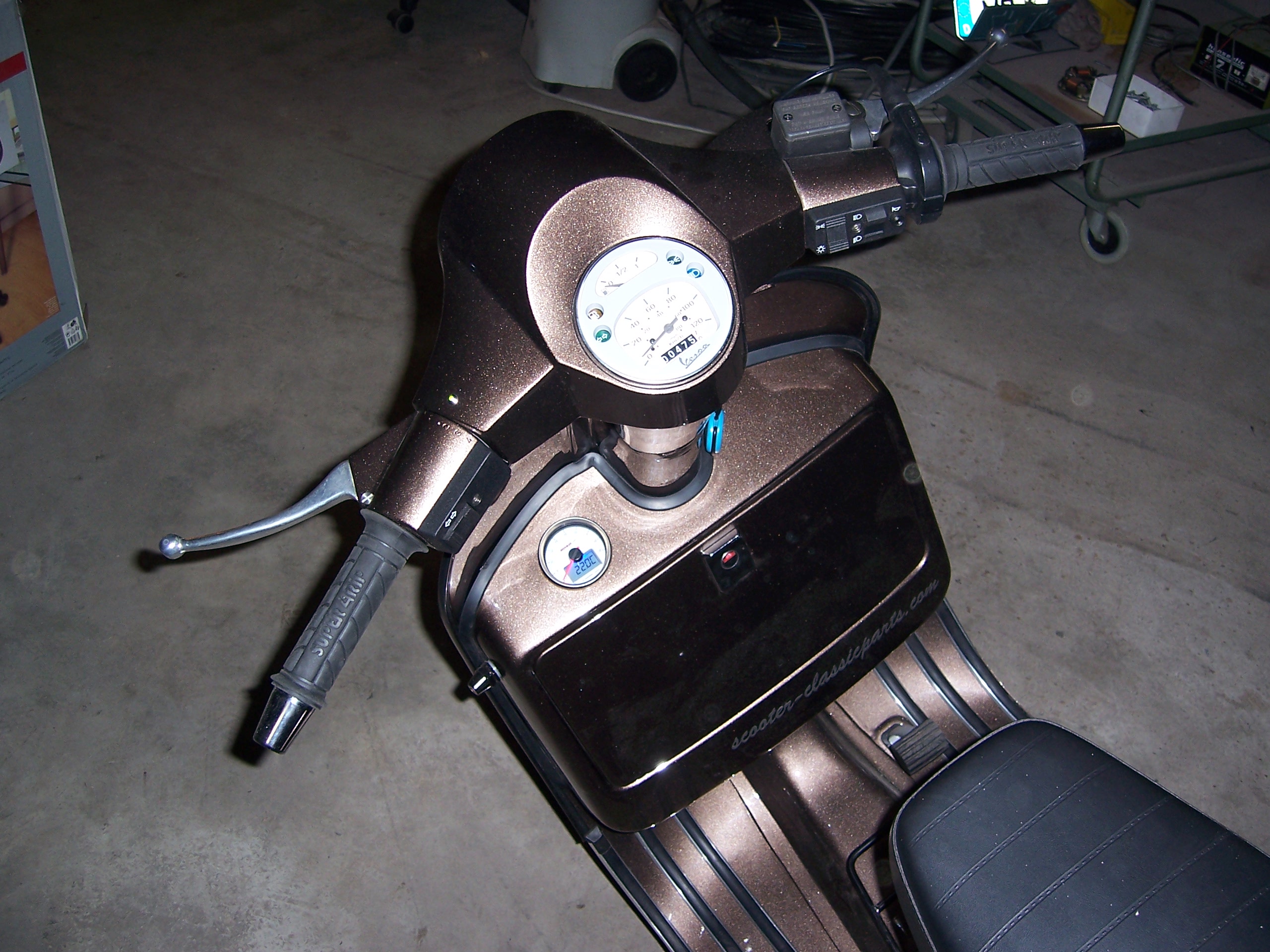

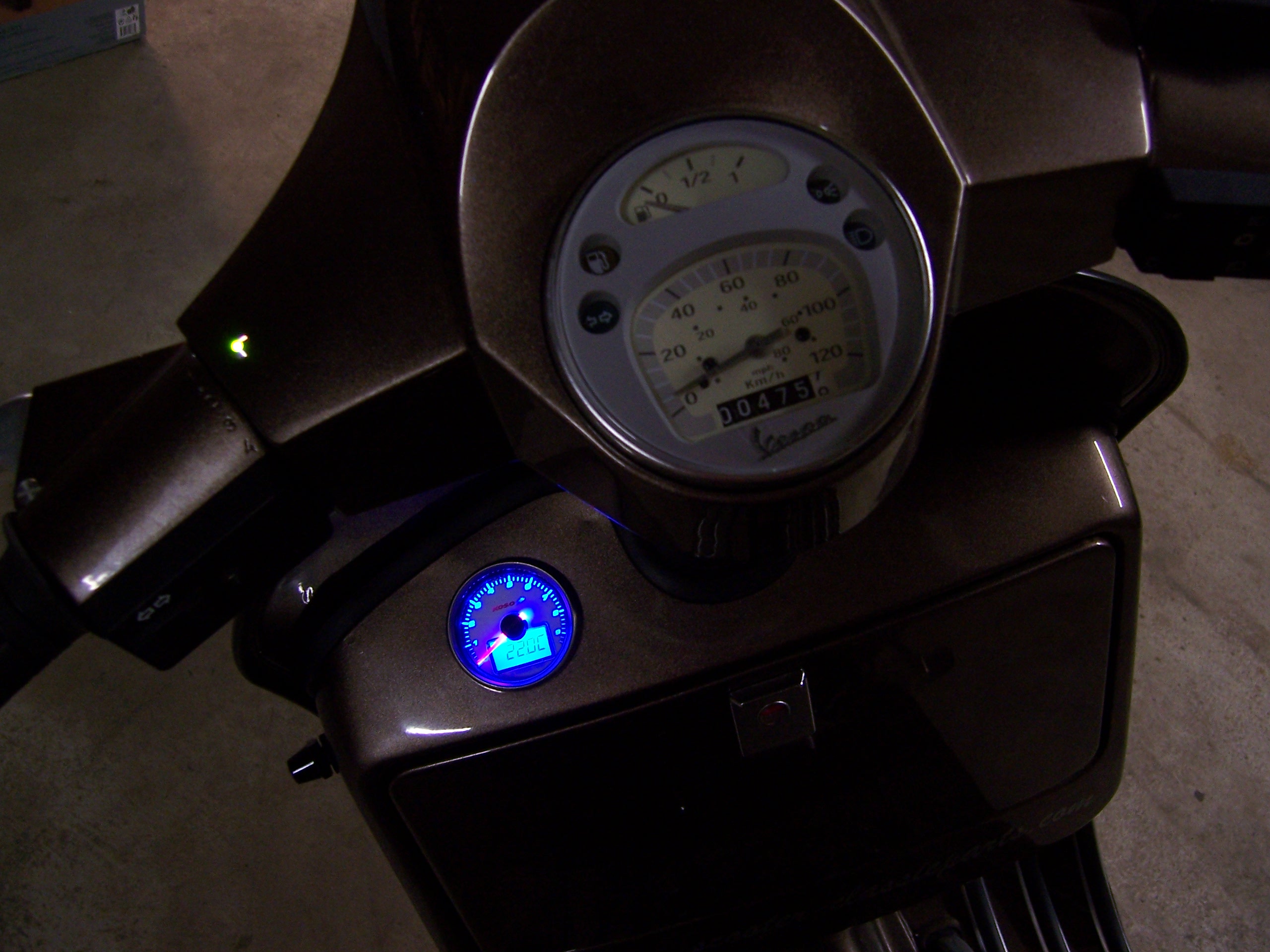

Nunja, "fahren" kann man mit meiner Kiste auch - aber das Schaltproblem scheint eher ein Kupplungsproblem zu sein. Wie man hier im Forum liest, haben mehrere Leute Probleme wenn es darum geht von 2 in 3 zu schalten. Also wird jetzt erstmal die Kupplung überarbeitet, oder in weiten Teilen ersetzt. Kleiner Dinge habe ich zwischenzeitlich schon erledigt (mit N-Anzeige beim Schaltgriff): Hier die Raste mit Neutralanschluß (auf dem Bild ist auch mein neues CS1-Lüfterrad zu sehen): Für den kleinen Wheeli zwischendurch: Edelstahl ist immer gut: Die Neutralanzeige (grün) wird bei Gelegenheit gegen eine blaue LED getauscht-und zwar beim Winterprojekt: Dieser alte, vom Ernhuber vergewaltigte Target-Dropbar möchte wieder instandgesetzt und auch auf meine Kiste montiert werden. Vielleicht stelle ich auch die Tachobeleuchtung auf blau um. Es geht halt immer weiter! Gruß, Michael

So, die Sache ist wohl aus der Welt - aber der Bastard hat sich noch nicht bei mir gemeldet!! Den Martin habe ich garnicht beschuldigt, mich lediglich bedankt, daß er mir mein "altes Avantar" mal in Großansicht verlinkt hat. @ Martin: Ja, danke für die Dropbar-Bemühungen-aber jetzt am Wochenende klappt es leider nicht. Werde das im laufe nächster Woche erledigen. Sorry, für den Eindruck, welcher Dir vermittelt wurde. @ Poltergeist: In der Tat habe ich mir eine Neutralanzeige in Form einer grünen LED im Lenkerdeckel nachgerüstet. Aber eher aus der Not heraus. Von Anfang an ist es bei meinem Roller fast unmöglich, die Gänge ohne extremen Kraftaufwand und Gehakel hoch - und runterzuschalten. Es wurden schon neue Komplettzüge eingezogen, was keinen Erfolg brachte. Nun habe ich ja ein komplett neues Cosa-Getriebe im Motor, so daß wir die billige LML-Schaltraste auf Verdacht gegen ein neue Cosa-Raste ausgewechselt haben. Da die ja hinten einen Anschluß für die Neutralanzeige hat, habe ich die eben zur Funktion gebracht. Braucht zwar wirklich kein Mensch, aber wenn es nunmal möglich ist - warum nicht? Gruß, Michael- Hannover + Umland: virtueller Stammtisch
