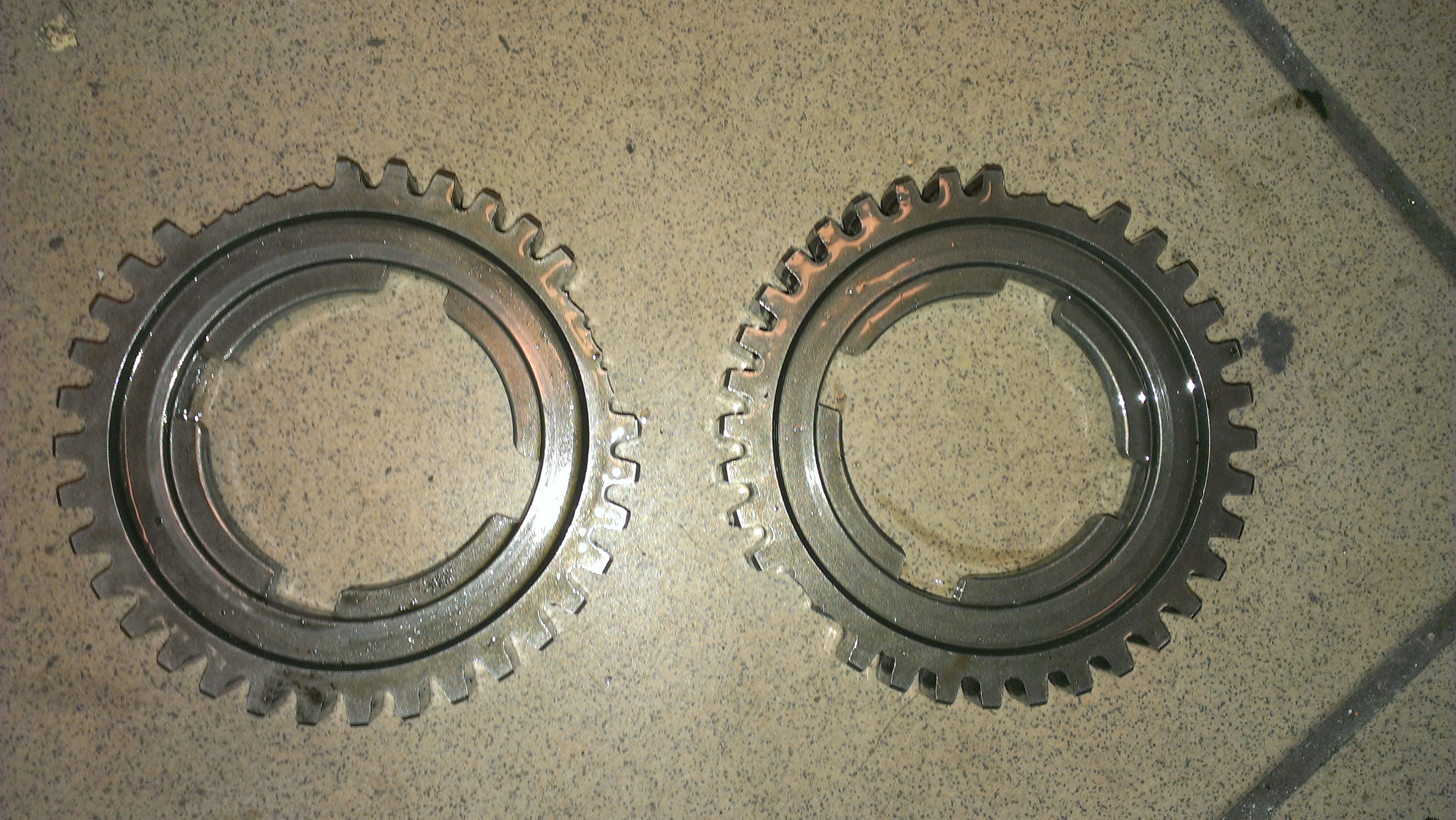

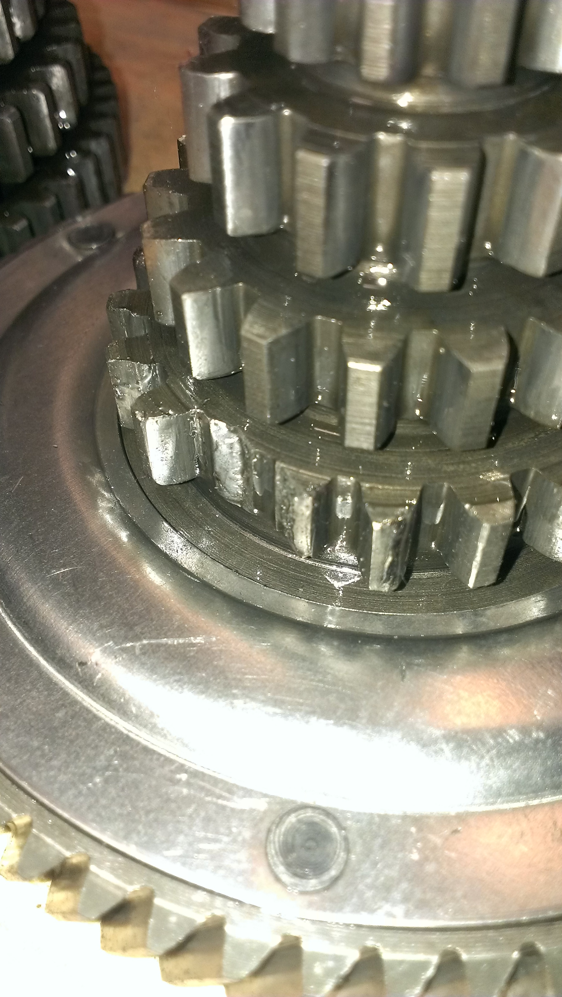

  7. Also ist ein fehler der kurzen 4 nicht auszuschliessen? Ist ein PA zahnrad. Block ist nummerngleich - lief bereits 200km ohne probleme. Dann wegen ganganschluss kurze 4. und jetz zweites mal dieser defekt. Zuerst ca 50km dann nur noch 15km
  8. Nebenwellen durchmesser passt. Unwucht hauptwelle muss ich mir anschauen ob ich was sehen kann
  9. Dann füttern wir deine glaskugel. War untertourig als es schnalzte und der motor ausging. Zum glück nix blockiert. Ganzen 15km nie den motor hochgedreht und nur rumgerollt.
  10. hi, habe ein getriebeproblem: mhr auf 60mm mit ca. 25ps. px alt motor inkl. getriebe. bgm superstrong 23 zähne. nach ca. 15 km geht die kurze 4. flöten und zerstört gleichzeitig den tannenbaum. nun bereits zum zweiten mal. gibts hier mögliche problemkinder?
