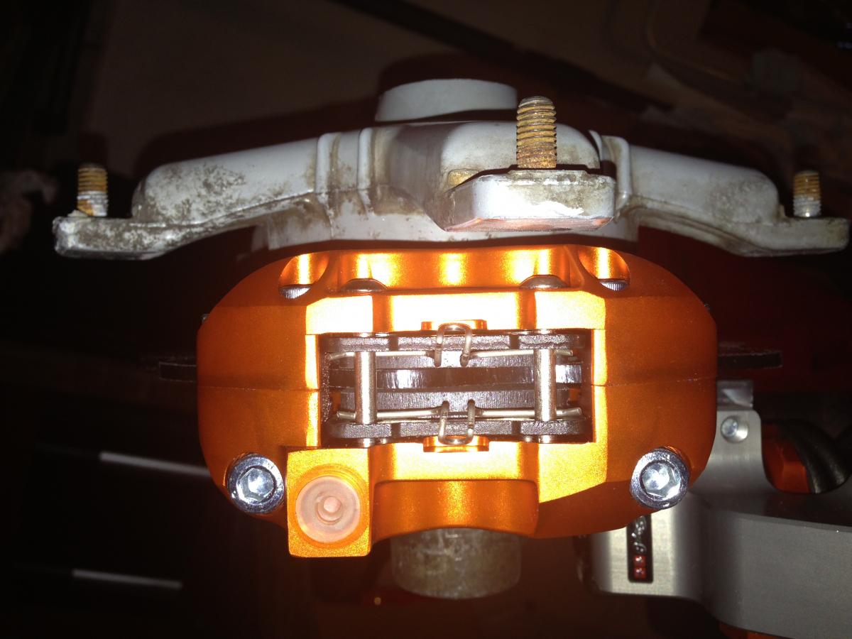

  3. Neuer Stand: Bremssattelaufnahme ist innen nun leicht bearbeitet - die Floater gehen im "Keller-Testbetrieb" nun ohne Berührung an der Radnabe vorbei. Es gibt allerdings jetzt mit montiertem Reifen ein neues Problem: Das Ventil schleift am Bremssattel!!! Schlauchlosfelgen sind wegen den Spruversatzes für mich aktuell keine Option ... Gibt es Schläuche mit unterschiedlich geknickten Ventilen bzw. Radien bei der 90-Grad-Version? Hat hier jemand Erfahrung?

  10. Neuer Zwischenstand: Der Innenring der Bremsscheibe läuft nach der Bearbeitung mit dem Dremel frei über die Bremssattelaufnahme - jetzt Streifen dafür die Floater ... ;-(

  12. Jetzt mit Foto! Nach dem Strahlen und Lackieren verkleb ich die Dinger noch mit Loctite Lagerfest (oder wie das Zeug heißt) und dann müsste es gut sein.

  18. Wheelspin, du bist genial - vielen Dank!!!!!!! Die Lager für die Bremssattelaufnahme (18 mm) hab ich schon gefunden, für die Bremstrommel find ich nur ein 20 mm breites Lager, aber das sind immerhin shon mal 4 mm mehr in der Breite, als das Originallager misst!
  19. Wheelspin, wieviel Luft hast du denn zwischen Scheibe und Gehäuse für Tachoantrieb, ohne dass da im Fahrbetrieb mit dynamischen Kräften was streift?
  20. Hi Wheelspin, ja, für die Flaoter hab ich Platz geschaffen, so dass dahinter genug Luft ist und die Scheibe an der Trommel (Stern) anliegt. Wie viel Material hast du den weggenommen bzw. wie dick ist denn bei dir der Ring noch, der die Floater trägt?
  21. Hallo Jungs, ich hoffe ihr hattet eine schönes Weihnachtsfest! Eine Frage: Hier im Forum gibts doch genug Maschinenbauer etc., die sich mit Material, Materialbelastung usw. auskennen. Kann sich von denen vielleicht jemand zu folgender Frage zu Wort melden: Wie viel Material kann ich am inneren Ring der Bremsscheibe unter den Floatern abnehmen, um den inneren Radius der Aussparung zu vergrößern? Aktuell sind dor rund 6 mm Material (sozusagen unter dem Floater nach innen). Kann ich dort einen Millimeter wegnehmen und den Träger der Scheibe auf einem weiteren Millimeter anschrägen?
  22. Ich hab ca. 2,5 bis 3 mm Luft zwischen dem Außenradius des Bremsscheibe und dem Bremssattel innen - also da geht ganz wenig bis gar nichts mit dem versetzten des Sattels in Richtung Achse. Durch das abnehmen der Überstände an der Bremstrommel (Stern), ist da aber mittlerweile genug Platz, um die Freigängigkeit zu gewährleisten. Jetzt bleibt nur noch das Problem mit der schleifenden Bremsscheibe am Bremssattelträger. Dremel schwingen oder nicht, das muss ich mir noch eine Tasse Glühwein lang durch den Kopf gehen lassen
  23. Danke Wheelspin, der Seegering fehlt!!!!! Damit dürfte das seitliche Spiele ja dann weg sein. Nächtliches Schrauben macht manchmal ein bisschen @shamrock: Du hast Recht, zu dem Schluss bin ich heute Nacht auch gekommen. Ich ärger mich nur, da ich den Stern an den Stellen, an den die Floater an der Bremsscheiben anliegen, bereits ausgeschliffen habe. Das sieht dann jetzt recht komisch aus, wenn ich z.B. eine Malosso Whoop montiere ... Mist!! Der Tipp von Wheelspin (Bremssattel etwas weiter in Richtung Achse versetzen, um mehr Luft zum Stern zu haben) ist gut, das werde ich gleich mal kontrollieren, ob da genug Luft im Sattel ist!
