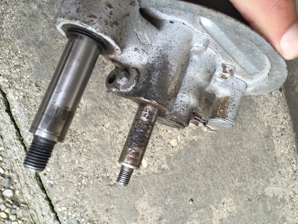

  16. Hallo zusammen, bin dabei meine Gabel inkl. Schwinge zu überholen. Leider war der Stoßdämpfer an der Schwinge total festgegammelt und nur mit etwas Aufwand und Hitze zu entfernen. Der Bolzen ist leider total korrodiert und daher die Frage ob ich diesen noch verwenden kann? Ist es möglich nur diesen Bolzen zu tauschen? Danke und Grüße
