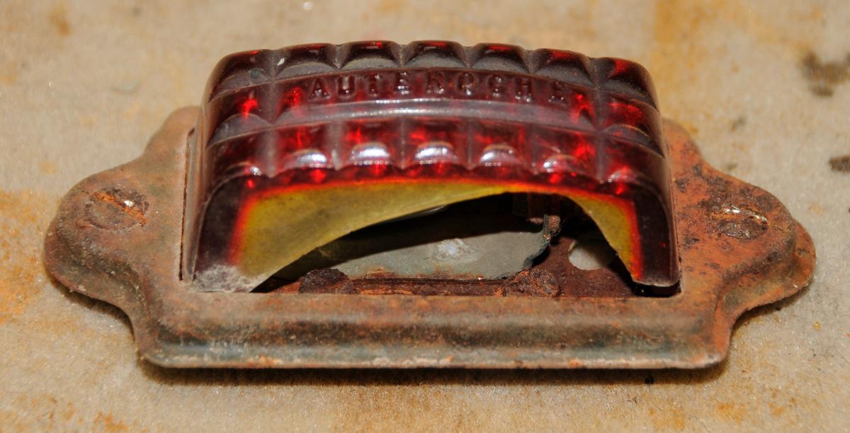

  20. Danke für die Informationen zur Herkunft. Das passt ja gut, da ich in Freiburg wohne ist das ganz in meiner Nähe. Das Rücklichtglas ist fast noch gut bis auf unten fehlt ein Stück von dem gelben Glas. Ob das ein guter Glaser wohl reparieren könnte? Ich hab mir auch schon überlegt, da man es ja eigentlich nicht sieht ein Stück gelbes Plexiglas einzuflicken?
