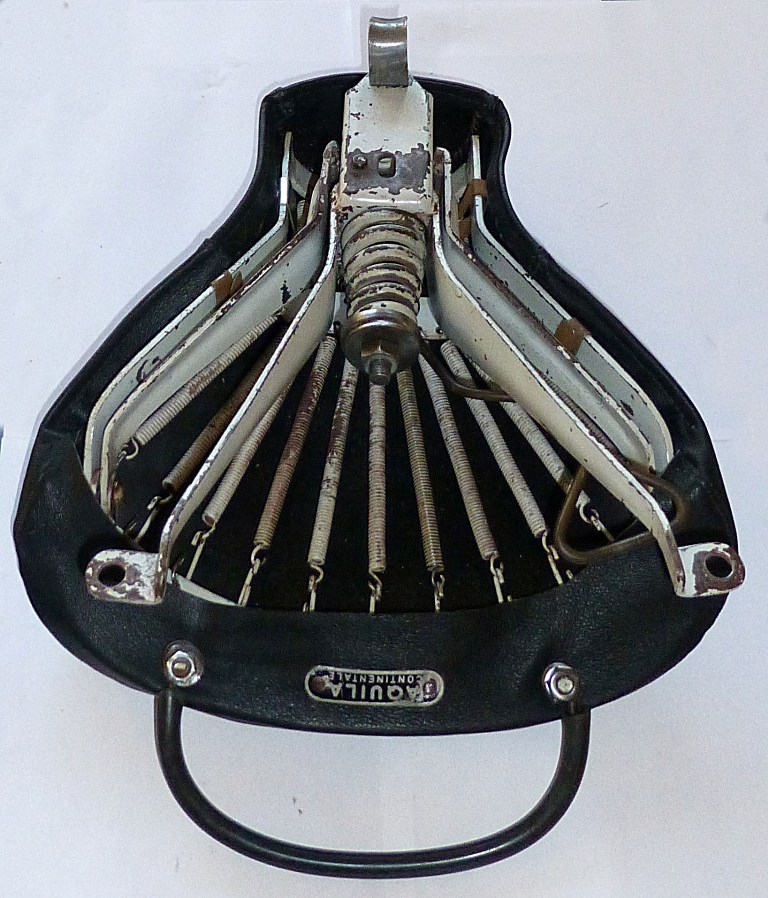

  5. ...hab die Nadeln bekommen und eingebaut. Es sind 16 Nadeln mehr haben nicht Platz. Der Motor ist wieder zusammen Gestern noch den Sattel zusammengebaut Hat mir hier aus dem Forum jemand bezogen. Ich wollte echtes Leder. Ist zwar etwas empfindlicher aber ich denke fühlt sich einfach besser an. Vielleicht finde ich ja mal eine schöne alte Satteldecke Als nächstes müssen noch neue Kabel und ein neuer Unterbrecher an die Zündgrundplatte. Ich habe diesen Gummiring übrig??? Ich weiss nicht mehr genau wofür ich den bestellt habe oder wo der herkommt???? Soviel ich weiss muss am Kickstarterhebel nur ein Filzring unter die Abdeckplatte??? Aussendurchmesser 7,3 cm; Innendurchmesser 5,5 cm ???

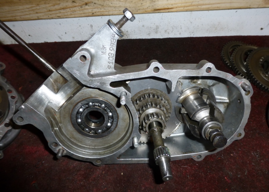

  7. ok, die 2 Schrauben sind drin muss jetzt wieder auf den Dichtungssatz warten. Die alte Dichtung hats leider zerwurzelt beim auseinandermachen. Eine Frage noch: Weiß jemand wieviel Nadeln die Nebenwelle hat? Ich habe 15 gezählt, habe aber das Gefühl da fehlt eventuell noch eine?

  10. So, endlich gehts mal weiter.... bin zur Zeit dabei die ganzen Seilzüge und den Kabelbaum zu verlegen. Besonders die Tachowelle is nicht so einfach, die macht unten wo sie rauskommt so einen verdammt engen Knick. Naja erstmal hab ich die falsche Tachowelle bekommen und jetzt warte ich auf die richtige. Inzwischen sind die Lager getauscht und der Block wieder zusammengebaut:

  19. Ich werd das mal beobachten....wusste auch nicht daß man die monatlich abschmieren sollte Im Moment bin ich dabei die Lager am Motor zu wechseln. Weiss jemand ob die beiden Lager der Hauptwelle, die hintereinander liegen bei meinem Modell die gleichen sind, das krieg ich bei S.I.P. irgendwie nicht raus. Bei manchen Modellen sind das 2 unterschiedliche Lager ??? Muss dann auch noch den Spezialschlüssel besorgen um die Lager rauszukriegen, dann kann man wahrscheinlich sehen ob die gleich sind.
