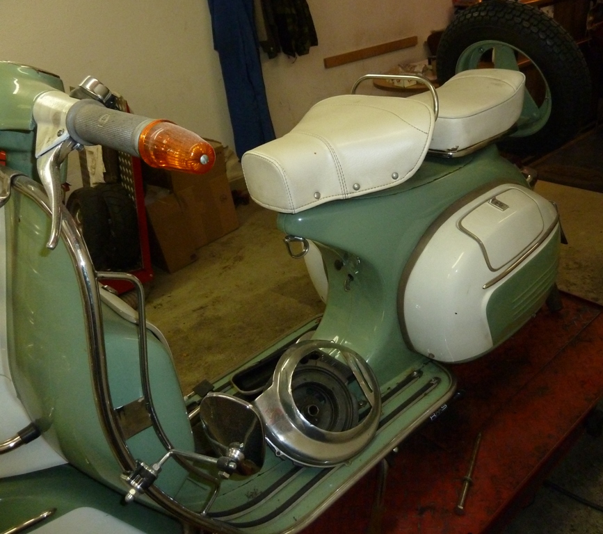

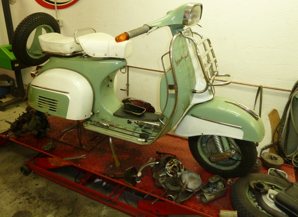

... der Segering ist schon draussen. Inzwischen ist auch die Kickstartereinheit drausen. Der Block musste warmgemacht werden und dann konnte man das Teil rauspressen. Das war einfach ziemlich stramm drin. Mit Kickstarterhebel und drehen hatte auch nichts gebracht. Das Auseinandernehmen hätte ich mir allerdings sparen können. Ich dachte vielleicht ist eine Dichtung drin der ausgewechselt werden muss. Es ist zwar ein Gummiring drin, der war aber noch ok. Bestelle jetzt aber trotzdem noch einen neuen wenn ich das Ding schon auf habe. Inzwischen habe ich den neuen Kabelbaum drin. Konnte ihn gut mit Hilfe des alten den ich noch dringelassen hatte reinpfriemeln. Habe gestern die Lenksäule, vordere Bremse und den neuen Reifen montiert. Was mir nicht ganz klar ist, ob ich diesen Messingdichtring richtig montiert habe?? siehe Bild habe leider keine Fotos von diesem Detail beim Zerlegen gemacht. Kann mir da vielleicht jemand helfen?? ausserdem ist dieser kleine Gummidichtring übriggeblieben ???? :wacko: Ist 19 mm im Durchmesser. ....ein paar Schräubchen fehlen noch....

......hab inzwischen weiter an der Oberfläche gearbeitet mit folgenden Materialien wie von Andy81 vorgeschlagen: 3M Feinschleifpaste 09375 3M Hochglanz Maschinenpolitur 09376 3M Hochglanz Versiegelung 09377 zuerst also mit Feinschleifpaste die gesamte Oberfläche bearbeitet, das hat dem Lack schon sichtlich gut getan. Dann mit der Hochglanz Maschinenpolitur alles nochmal schön poliert, mit Siliconentferner bei den planken Stellen nochmal die Politur entfernt und auf diese Stellen Oxyblock aufgetragen. Ich hoffe dass die Politur mit dem Silikonentferner auch wirklich gut runtergegangen ist, das konte man nicht wirklich gut sehen, damit das Oxyblock dann auch wirklich auf den planken Stellen angekommmen ist. Jetzt warte ich mal ein paar Tage bis das Oxyblock ausgehärtet ist und werde dann das ganze noch versiegeln. Inzwischen hab ich mir für meinen Rücken eine leckere Hebebühne gegönnt ...wen`s interessiert: bei Amazon für 269,- € find ich echt supergünstig hier Folgendes Problem habe ich gerade noch mit dem Motor: ich hab keine Ahnung wie ich das Kickstartersegment rauskriegen soll ??? kann man das rauspressen oder gibts da irgend einen Trick ??? vielleicht kann mir da jemand weiterhelfen- Cosa Motor in Super

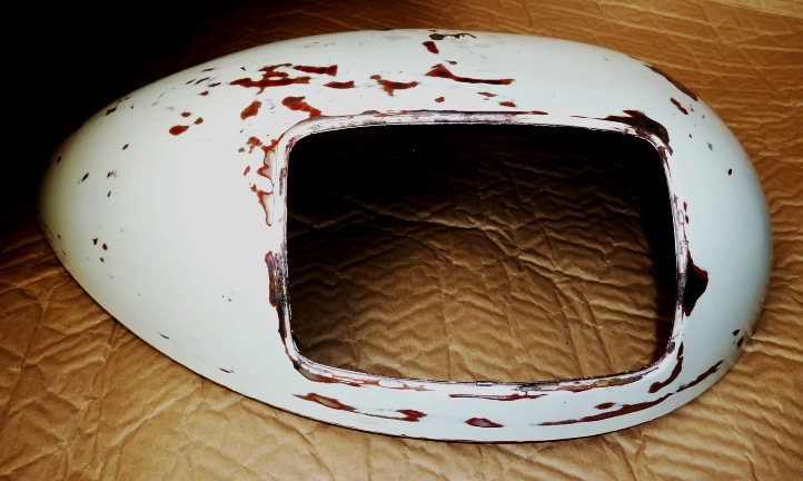

Nochmal 3 Stunden Aceton schnüffeln.... jetzt ist das rote Zeugs endgültig runter. Ok ein paar kleine Eckchen gibts noch. Ansonsten bin ich echt happy über das Ergebnis- Super oder Sprint oder was?

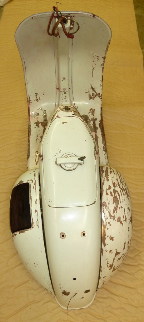

Brauche eure Hilfe. Hab dieses Teil mal als Sprint gekauft. Wie ich im Nachhinein festgestellt habe ist es aber eine Super Bj. 65 Fahrgestellnummer VBC1T.... Der Motor ist hinüber, hab aber schon einen VBC Motor gefunden. Im Moment sind 10-Zoll Rifen drauf -Super hat 8-Zoll- und ich blicks nicht so ganz was da noch alles um- und rumgebaut wurde. Ich weiß auch nicht ob es diese Lampenform bei einer Super schon gab? Auf dem Beinschild vorne drauf ist ein Schriftzug Vespa Sprint Soll eine Italienerin sein???? Kennt sich jemand da genauer aus und kann mir anhand der Bilder sagen was da rumgemacht wurde??- Restauration VL 3T Struzzo

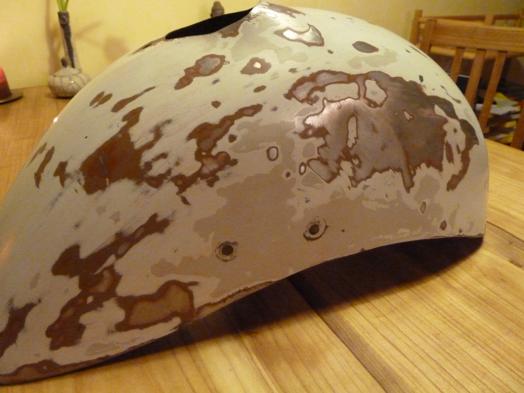

Hab heut wieder mal ein bischen Farbe runtergemacht. Diesmal echt Glück gehabt....O-Lack ist da noch super erhalten Hier mal die Bilder: hier ein bischen zusammengestellt: vorne muss ich in den Ecken und Kanten nochmal ran: Beim Kotflügel konnte ich noch ein bischen O-Lack retten, der unter einer dünnen Spachtelschicht zugeschmiert war: vorher: nachher:- Restauration VL 3T Struzzo

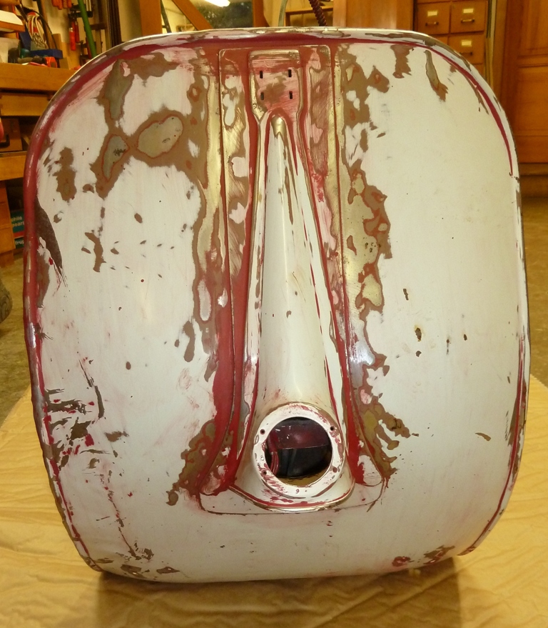

Endlich gehts wieder ein bischen weiter Hatte leider nicht viel Zeit die letzten Wochen. Hab mal den Kotflügel, die Lüfterradabdeckung und die 2. Seitenbacke freigelegt. Das Ergebnis geht so Habs nicht anders erwartet. Hier mal die gesammelten Werke:- Restauration VL 3T Struzzo

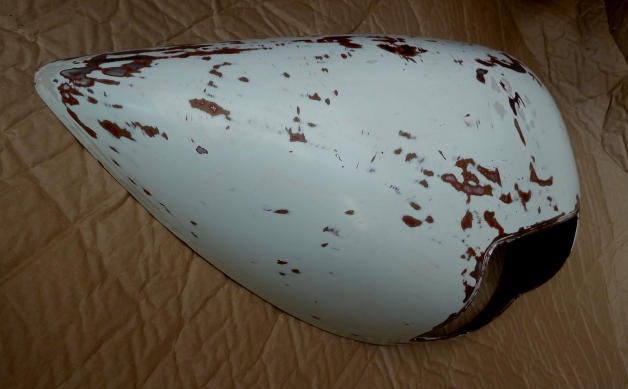

Und weiter gehts mit reinigen........ die linke Seitenhaube sieht etwas besser aus als die rechte..... - Restauration VL 3T Struzzo
