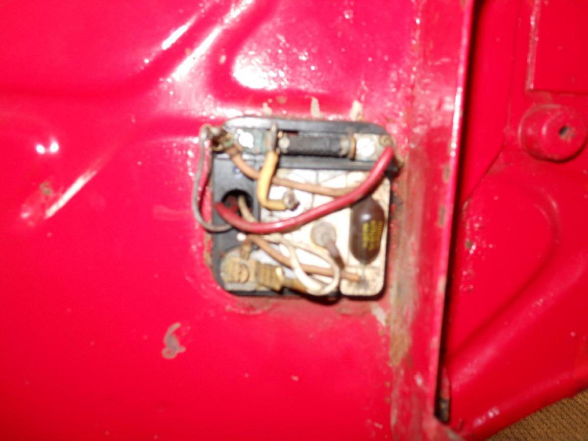

  4. dank dir für deinen beitrag. diode i.o. ist vorm einbau überprüft worden. das bild ist schon älter. wurde vor der resto geschossen. die anschlüge passen definitiv. das mit dem lampentest werd ich bei zeiten mal ausprobieren. trotzdem bleiben meine fragen aufrecht. quasi als backup sollte der glri mal das zeitliche segnen. mfg
  5. will meinen alten ori-glri mit einem neunen brglri (von conrad) umbauen. bräuchte hiezu eine detaillierte "umbauanleitung" damit da nichts schief geht. welches kabel gehört da mit dem neuen brglri verbunden? unter dem gelben plastikteil,ist da noch eine metallplatte. bleibt die oben und so verbunden wie sie jetzt ist? mfg

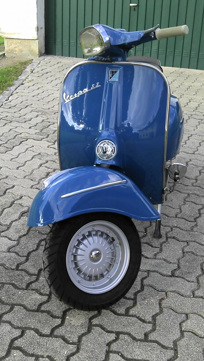

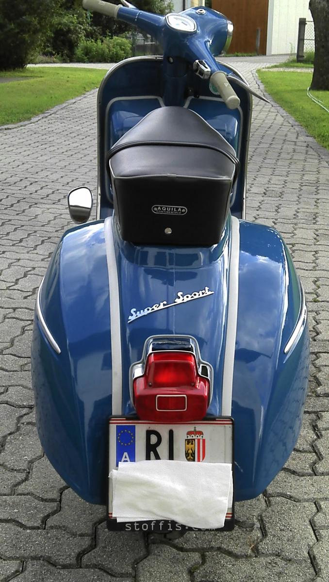

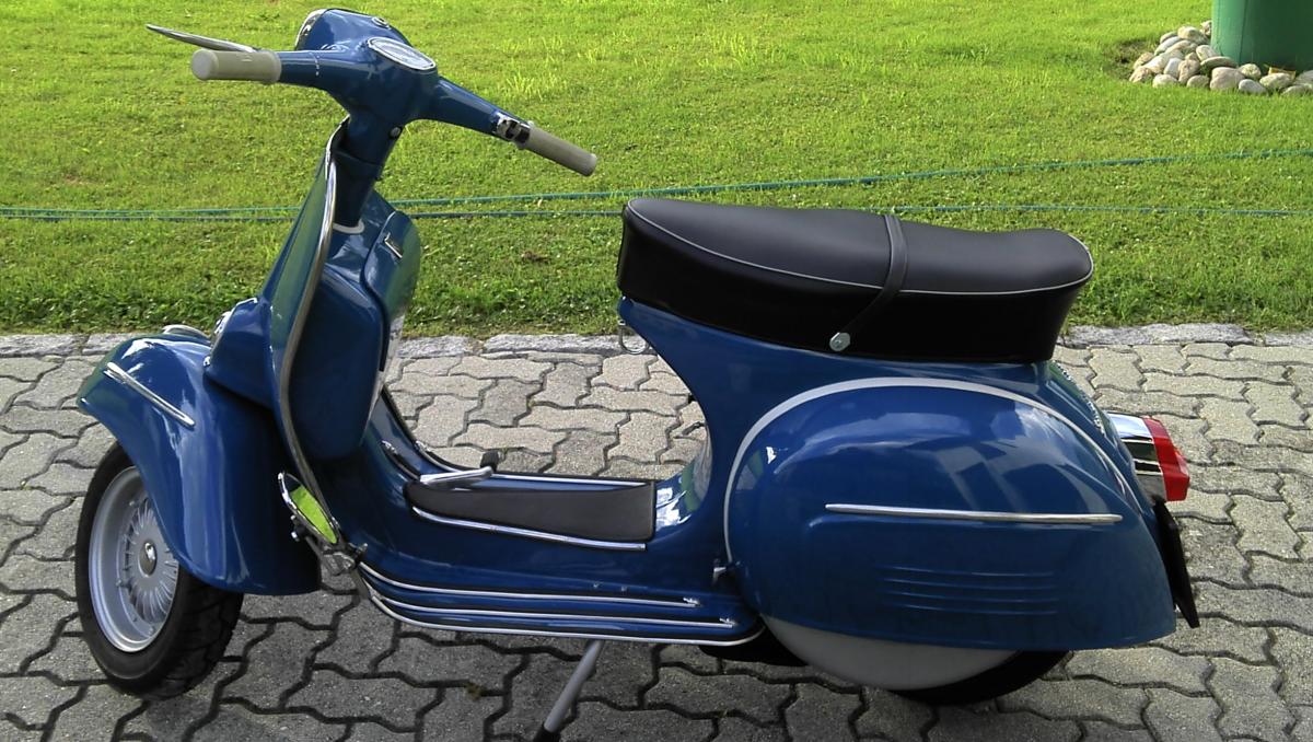

  6. so! fast fertig die dame. ein paar kleinigkeiten sind noch zu machen. aber sie läuft. so schauts aus: (bilder)geschichte und resto-bericht dazu in den nächsten tagen. mfg
