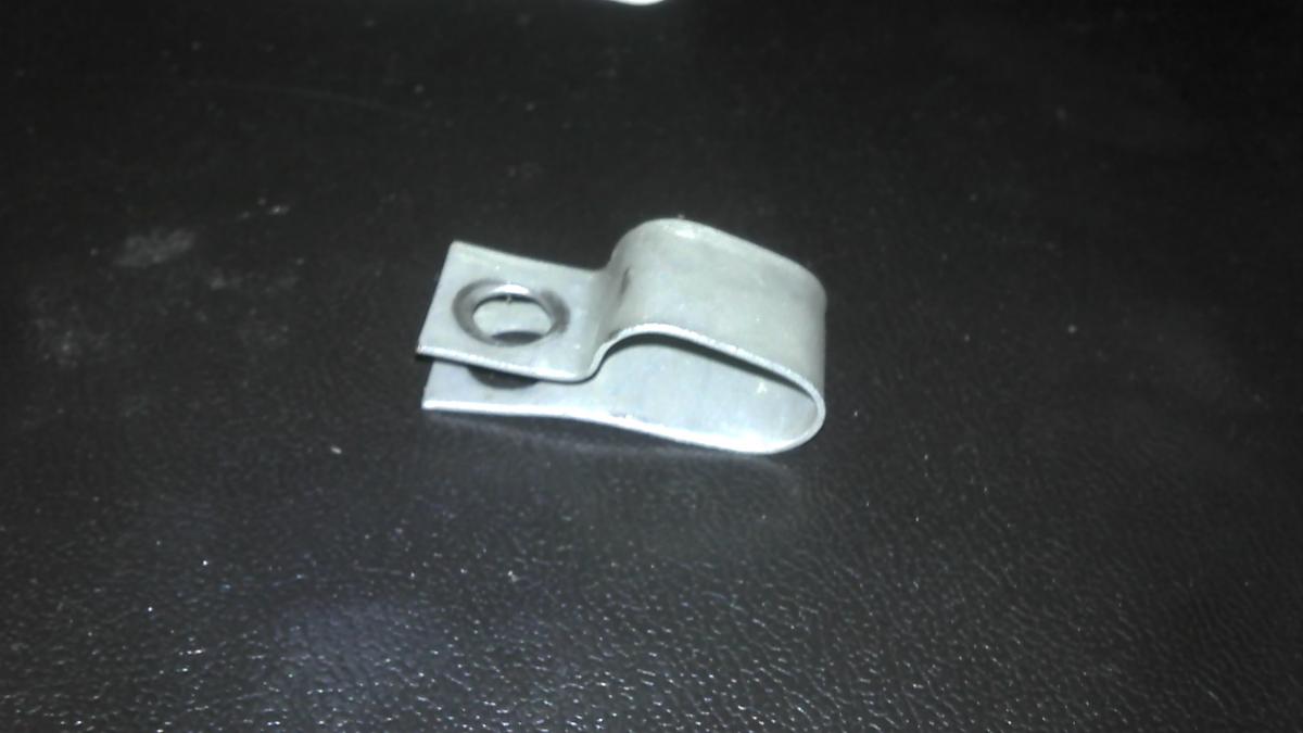

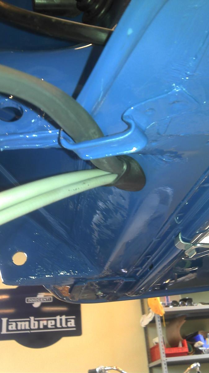

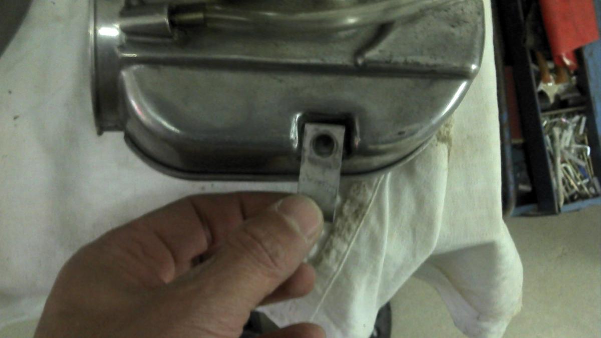

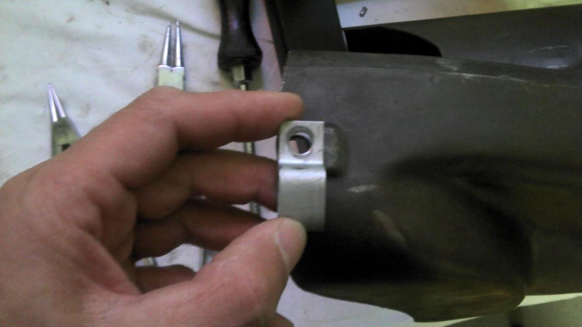

is a vsc; blu pavone 220 bitte sehr: ist eine sogenannte befestigungsklammer für das zündkabel und gibt es beim stoffi unter motorteile - v50/pv. wird oben an der haube aufgeschraubt. und dann liegt da drüber der luftfilterkasten (ist keine vergaserwanne, is nur der lufi drinnen!). hab das mal quasi von unten aufgenommen. damit die da schön rein geht istda die kleine ausnehmung. zum them chokehebel: das seil war bei mir auch angelötet. hab das so gelassen und keinen neuen chokhebel bestellt. die passen oft von der länge her nicht. sind zu lang und stehen daher beim röhrchen zu weit heraus. schaut fürchterlich aus. also, wenn der hebel noch i.o. ist, dann den lassen. mfg aus den inn4tel
