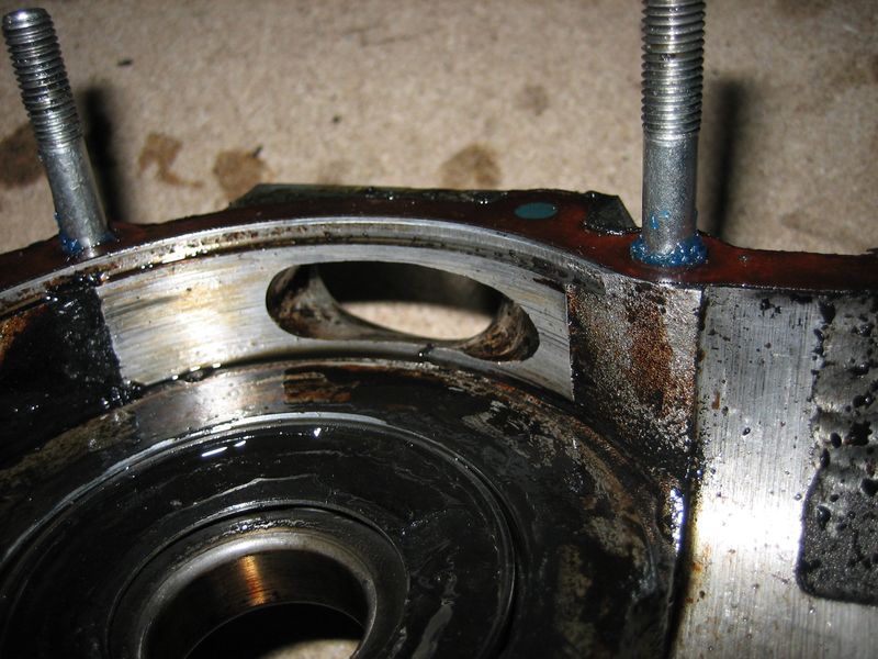

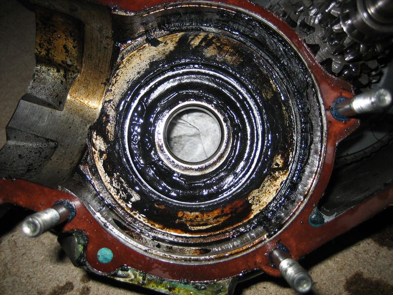

  11. naja, so fett war die membran jetzt auch nicht kurbelwelle ist unbearbeitet, also kann ich drehschieber fahren. sehr gut. welchen stutzen nimmt man denn da? vergaser ist phbh30.

  13. hab den motor jetzt gespalten und der simmerung scheint noch ok, oder? wie kann sowas eigentlich passieren, iregendwelche theorien? beim zerlegen ist mir auch der lose membranblock aufgefallen. die kiste hat also auch da schon nebenluft gezogen. ich würde bei der gelegenheit gerne auf drehschieber rück/umrüsten. kann das mit der gezeigten kante noch funktionieren? wenn ja, welcher ansaugstutzen ist zu empfehlen?
