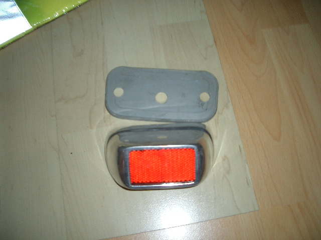

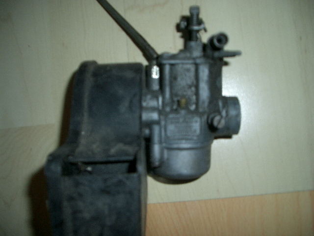

1. DR 102ccm ungefahren Komplett für 50 Special usw. 50.- 2. Original Haube Motorseite Vna-Vbb(gestrahlt+grundiert)2 kleine risse wurden geschweisst,sonst gut, kein Rost 100.- 3. Vergaser SF 16/16 mit Lufi 30.- 4. Kaskade SF mit Hupe und Blech 10.- 5. Kupplungs-Bremshebel SF 5.- 6. Feder Neu Vna-Vbb 155mm 15.- 7. Gabel SF 10.- 8. Rücklicht Repro 10.- 9. Radnarbe 8" für umbau 10.- 10. Lüfterrad Vna-Vbb 10.- Alles meins liegt in Kärnten(AT) Nix Ebay. Versand auf anfrage (5-15 Euro)Je nach dem was und wohin. Mfg- Leistungseinbruch
