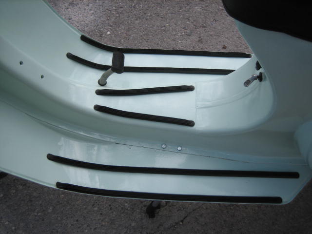

  17. Hi, bin ebenfalls auf der Suche danach da ich gerade eine dt. 1. serie restauriere und unbedingt die org. Trittleisten drauf haben will, aber leider sagt mir jeder das es diese nicht mehr gibt und man die schmäleren verbauen soll/muss. Falls mir/uns jemand weiterhelfen kann wo es noch welche gibt, bitte PN würde mich sehr freuen. Hier die Bilder einer V50 dt. 1. serie mit den org. breiteren Gummis, diese sind hinten und vorne genietet! Bild der noch erhältlichen:

  19. Bekommt man irgendwo auf der Welt noch die org,. Trittleistengummis für eine 50N dt. 1. Serie also die breiteren??
